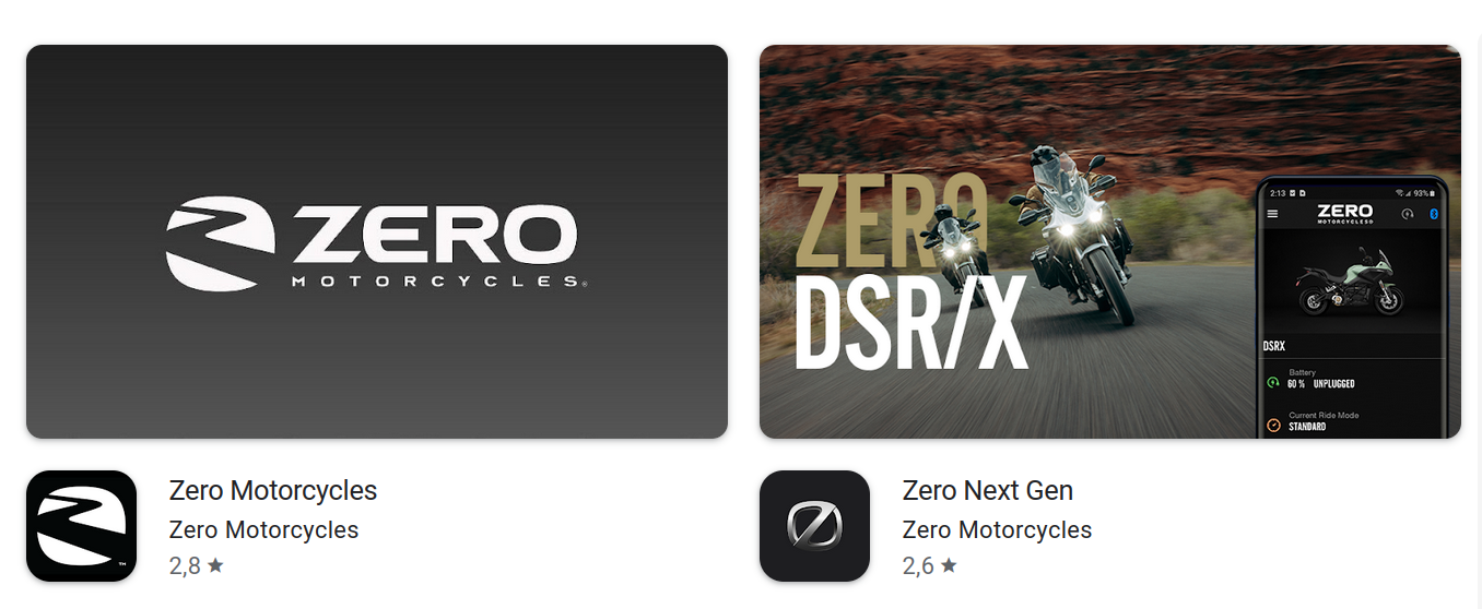

Die FXE hat nicht das Cypher III (3) Betriebssystem der "großen" (SR, SRF, SRS ...), was mit der "Next Gen" App verbunden werden kann.
Und die kleinen mit Cypher II (2) (eben auch die FXE) kannst Du nur mit der "alten" App verbinden, also der linken im Bild unten (aus Google Play Store).

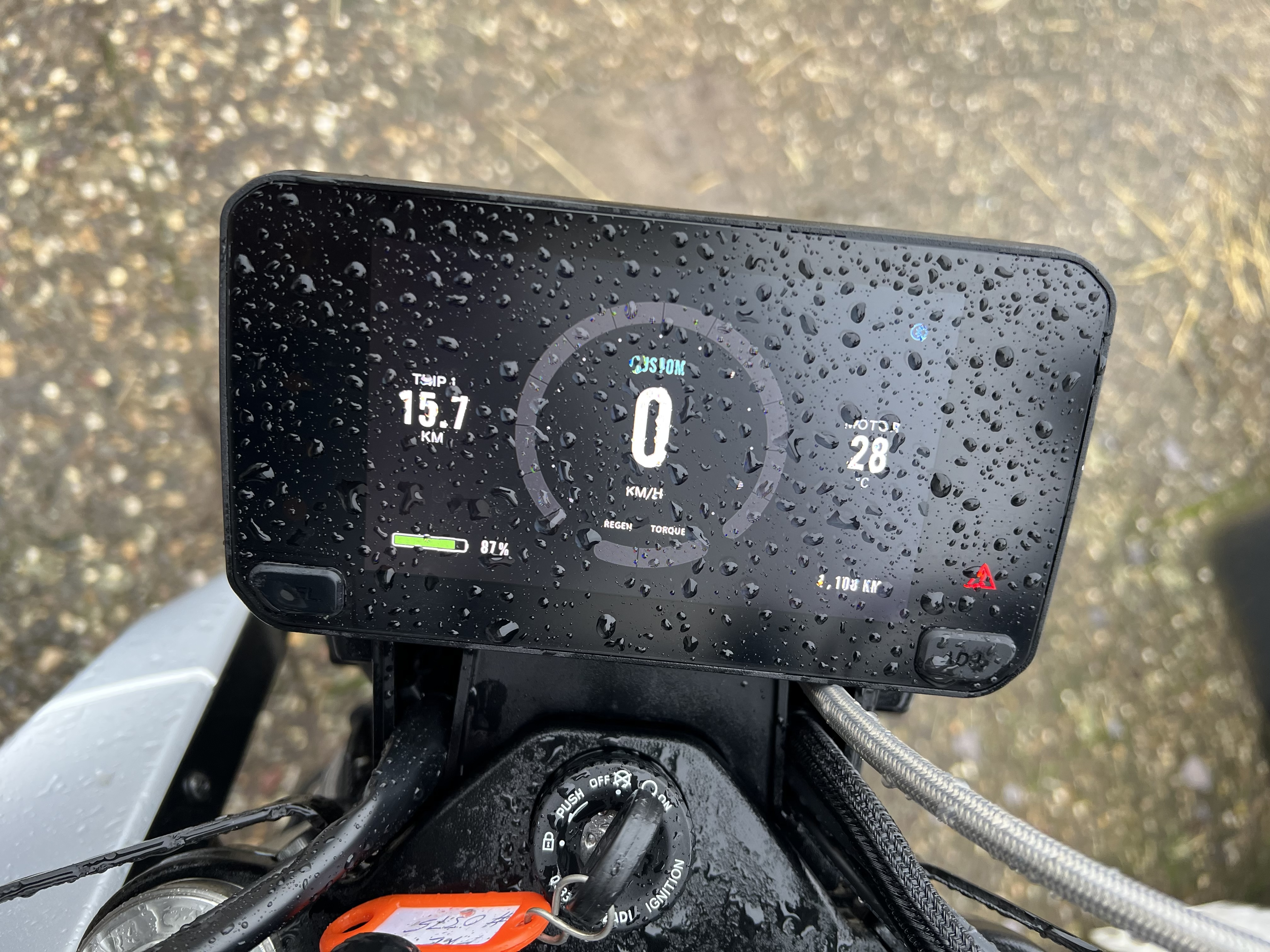

@Stivikivi genau so hat geklappt. Man muss nur ein paar Sek den Mode Switch gedrückt halten und dann erscheint das BT Symbol rechts oben.
Dann wurde in den Settings des iphones im Bluetooth menu auch die Zero erkannt. Ich frage mich nur warum beim iphone im HELP Menü sowas von mind 12 mal zwischen Eco und Sport Modus schalten steht aber nicht von z.b." bei neueren Modellen einfach den Mode Switch 5 sek. gedrückt halten" steht. Total Confusing. Scheinbar steht ja bei Google, irgenwoher müsst ihr diese Info ja haben.

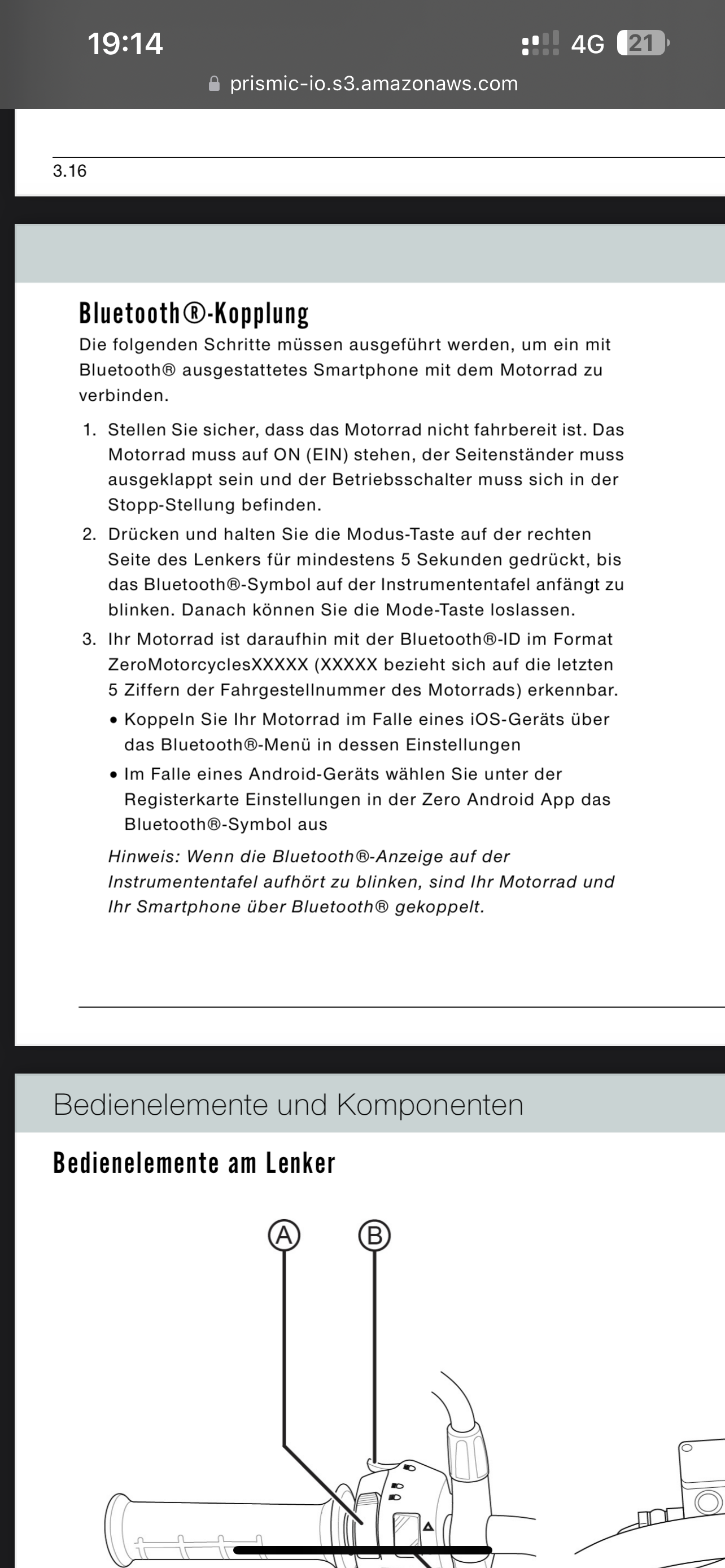

Befasse mich ausgiebig mit den Dingen die ich besitze alles was du zur FXE wissen willst kann ich dir sagen 😁 Naja vlt nicht alles aber vieles.
Und ja es ist ganz Simpel die Info steht im Handbuch.
Seite 37
https://prismic-io.s3.amazonaws.com/zer ... pdf#page37

Yo, hab gerade gesehen, dass die Next Gen App ab v. 2.7.0 von Oktober 22 jetzt auch die FXE und andere Cypher II Mopeds unterstützt.
Da das vorher explizit nicht so war, ich die Next Gen Anfang 22 mit der FXE nicht nutzen konnte, war ich davon ausgegangen, dass da der Hase im Pfeffer lag.
Mein Fehler.
Die Next Gen app kann aber nach erster in-Augenscheinnahme auch nicht mehr als die alte, ist etwas hübscher, hakt aber bei mir auf Android etwas. Da ich meine Einstellungen für den Custommodus gefunden habe, brauch ich die App im Alltag allerdings überhaupt nicht.
