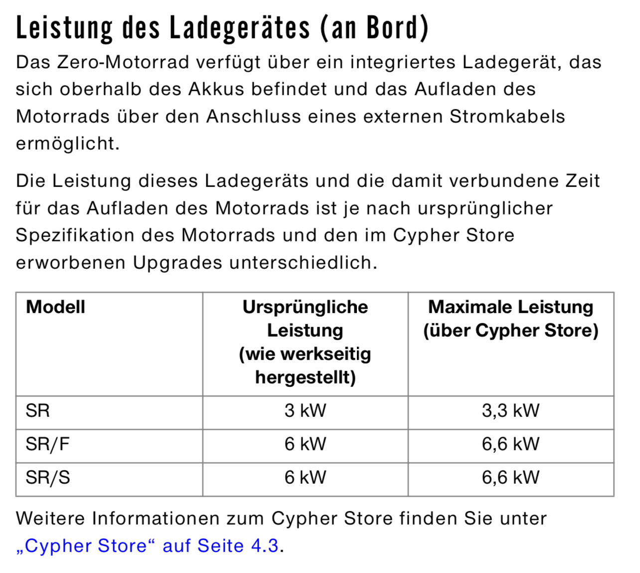

Habe es gerade nochmals studiert: Die SR/S hat serienmäßig schon 6,6kW Ladeleistung, weitere 6,6kW gibt es aber nur optional, wenn man nicht auch den PowerTank will. Die Teilen sich also weiterhin den Platz.

Normal hat die SR/S bzw. SR/F Reihe einen 3kw Lader.
In der "Premium" Variante 6kw.
Zusatzlich zur Premium Variante kann man dann noch den Chargetank verbauen und kommt dann auf 12kw. Oder ohne Premium auf 9kw.
Zusatzlich kann man sich etwas mehr durch die Cypherstore Freischaltung freigeben. Dann kommen diese komischen zwischenwerte raus. Entsprechend 3.3, 6.6 oder 12.6kw.
Akku Größen sind entsprechend 14.4, 15.6 oder 17.3.
Seit 2022 / 2023 wurde Premium wohl zu Standard. Ab da gibt es den 3kw Lader nur noch in der SR (Neue SR/F Basis statt wie früher auf der S basiert). In der Standard SR/F dann entsprechend ab Werk 6kw mit Chargetank dann 12kw.
