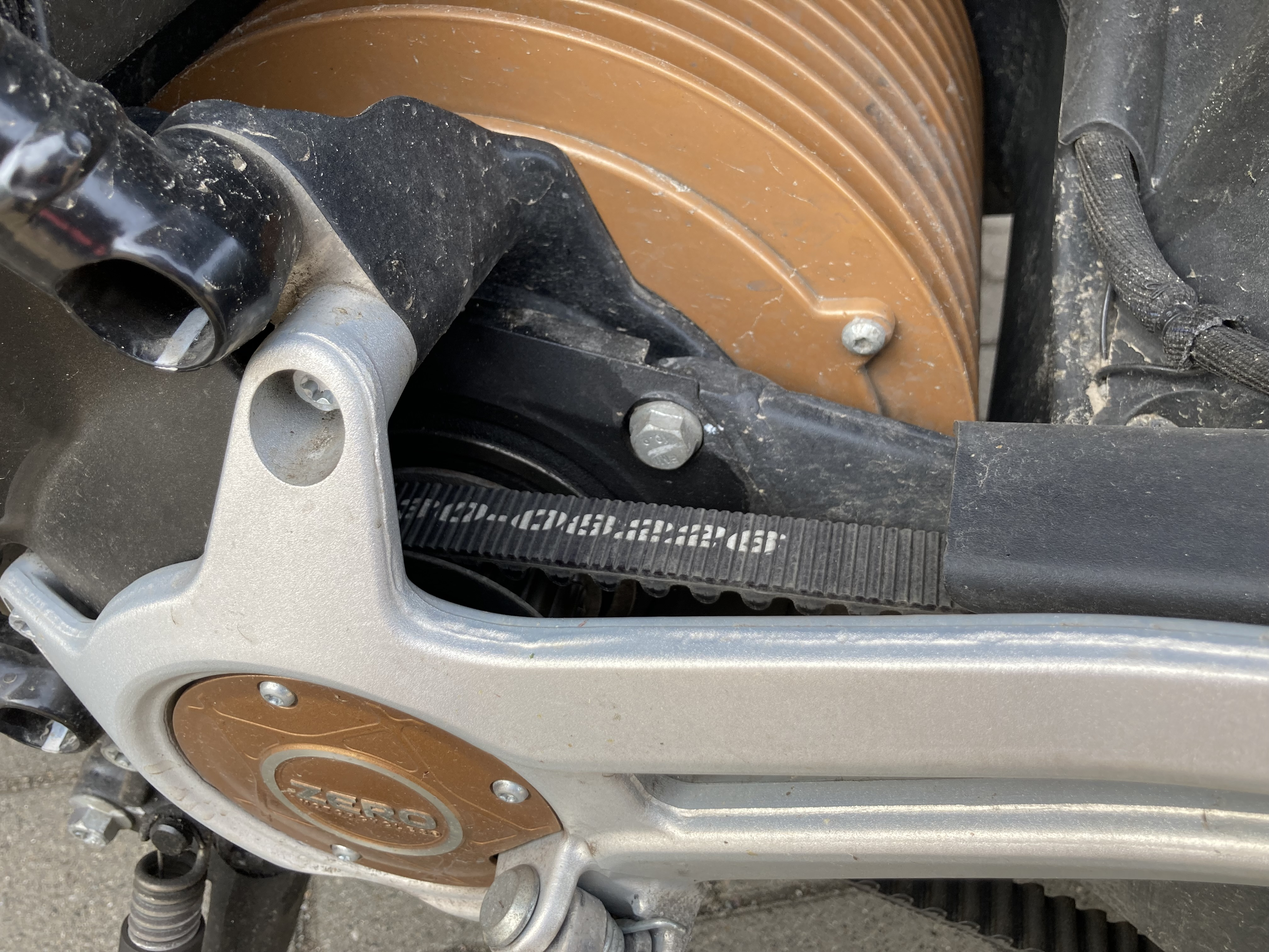

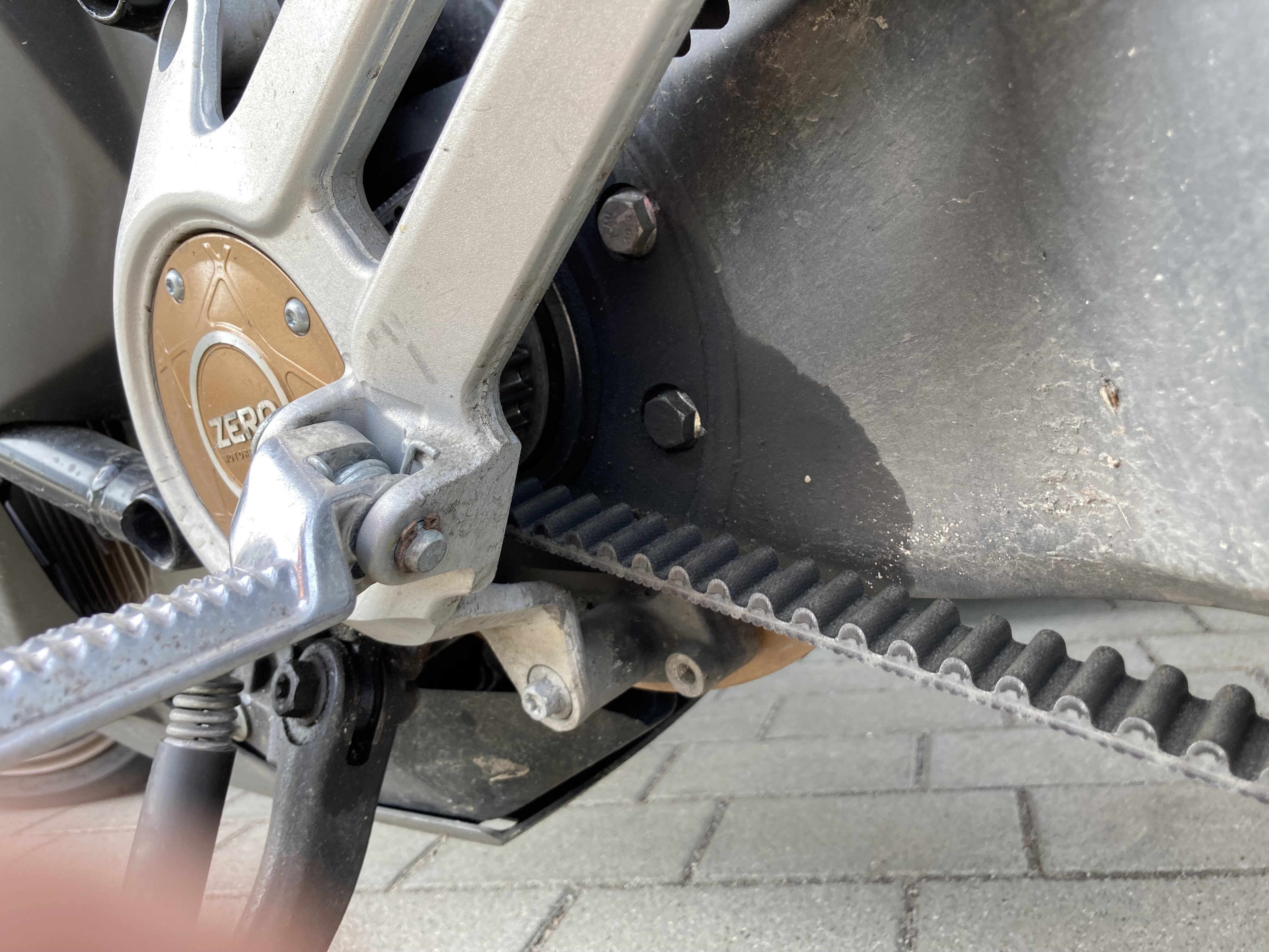

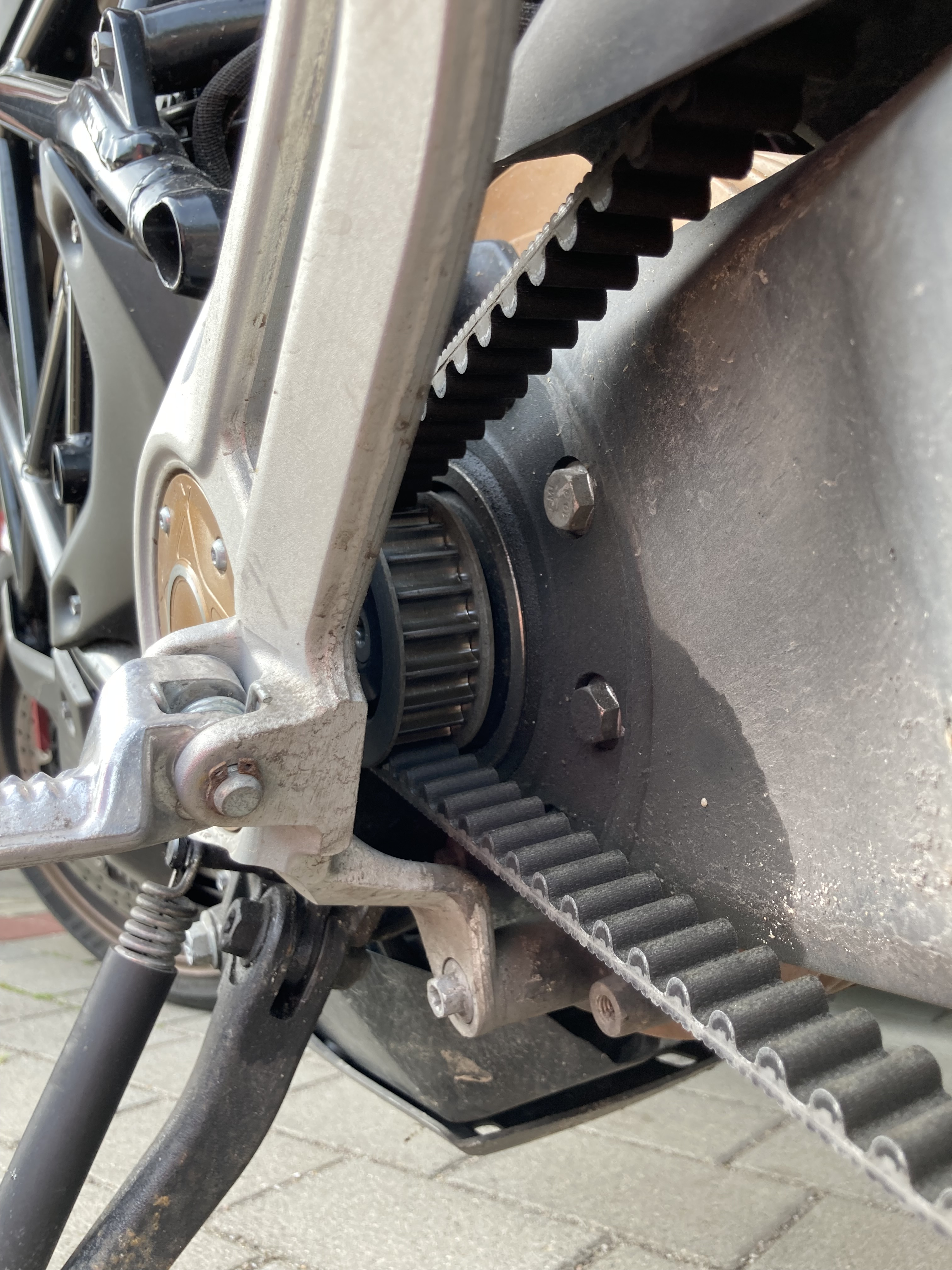

Guten Morgen zusammen,
Ich bin seit einem guten halben Jahr im Besitz einer Zero SRF.
Am Wochenende ging es auf die erste größere Wochenendtour aus Schleswig Holstein an die Müritz.
Nachdem ich am Sonntag morgen vor der Rückfahrt festgestellt habe, dass mein Antriebsriemen beschädigt ist, wir uns aber nach etwas Beratungen mit den mitfahrenden Kollegen entschieden haben, dass ich damit noch den Heimweg antreten kann (hat alles geklappt), habe ich dann zuhause gleich einen Riemen bestellt, um ihn schnellstmöglich zu ersetzen.
Als ich gestern nochmal nachschauen wollte, was wir denn so an Werkzeug benötigen, um den Riemen zu ersetzen, ist mir aufgefallen, dass um die kleine Riemenscheibe am Motor herum Öldunst sich verteilt hat. Ich kann jetzt nicht beschwören, dass das erst seit dem Wochenende so ist, bin mir aber verhältnismäßig sicher, das das nicht „schon immer“ so ist.
Ich versuche mal, ein paar Fotos anzuhängen.
Hat jemand eine Idee, was da los sein könnte?

Das hatte auch die „Eve“ von Mark Travels, nach seiner Tour von Berlin nach UK und Irland (YouTube). War eine Undichtheit am Motor. Muss sich der Zero Händler anschauen.

Undichtigkeit am Motor? Der is‘ doch nicht Öl gefüllt. Oder.
Ansonsten wird da aus einem warm gewordenen Wälzlager, Fett ausgelaufen sein.

Ja, sowas wird es gewesen sein, Lagerschaden.

Jau, wenn‘s ganz doof läuft. So kleine gekapselte Lager haben nicht viel Fett drin. Und man sieht nicht, warum das Lager etwas zu warm geworden ist. Wetter war ja nicht danach.
Dann lieber rechtzeitig ein frisches rein, bevor aus dem Lagerschaden ein Motorschaden wird. Zudem soll da ein Kugellager drin sein, obwohl ein Rollenlager reingehört.

Immer die Riemenspannung kontrollieren. Wenn zu stramm dann geht schnell mal ein Lager kaputt
- Beiträge: 19304
Re: Zero SRF Ölfleck um kleine Riemenscheibe am Motor
Und der Riemen reißt dann viel zu früh
