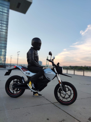

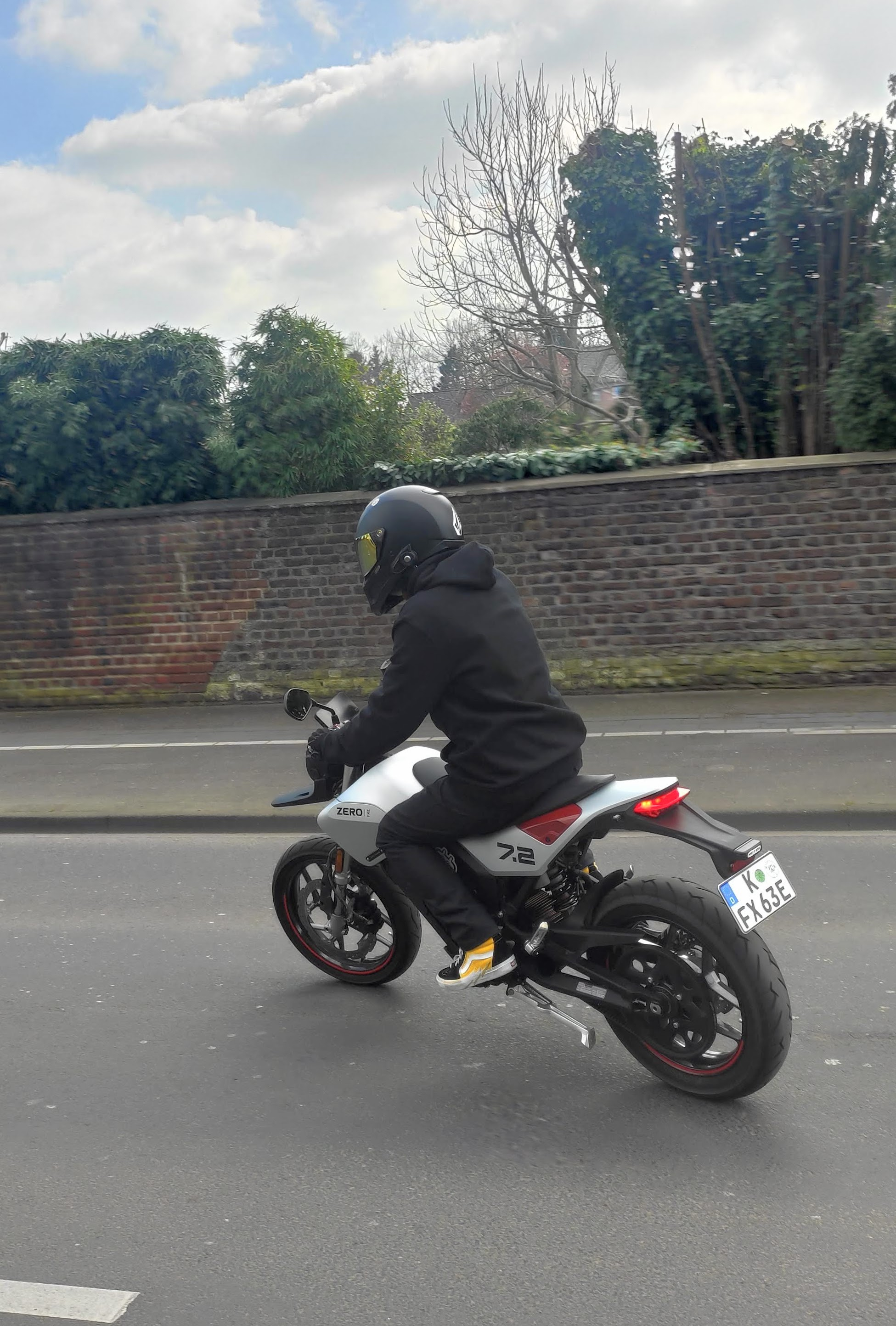

Sitzposition, Kniewinkel:
Für eine Supermoto ist die FXE recht klein und hat wirklich eine moderate Sitzhöhe (aber höher als S).
(Sieht man extrem, wenn die FXE neben einer Husqvarna 701 steht; sieht dann wie ein Kindermoped aus.)
Allerdings sind (wg. Bodenfreiheit MX/Supermoto) die Fußrasten recht hoch.
Dadurch ergibt sich trotz größerer Sitzhöhe als bei der S ein trotzdem recht spitzer Kniewinkel.
Das ist bei SuMos so und ist schon eher sportlich zu sehen.
Das erste was bei dem Bike aufsetzt ist der Ständer und das lässt sich leicht beheben, wenn man am Anschlag 1-2mm Alu abträgt.
Das bringt den Ständer gute 2cm näher an die Schwinge und dann kratzt da auch nichts mehr.
Die Fußrasten habe ich bis heute noch nicht auf den Boden bekommen, obwohl mir die neuen Reifen brutalste Haftung bieten.
D.h. die FXE lässt sich durch Kurven prügeln wie nix Zweites, aber der Kniewinkel ist auch nix für Athrosepatienten.
Tiefere Fußrasten wäre komfortabler, aber eben auch sehr schnell sehr kratzig in tiefen Kurven.
Ich hab noch ein paar Jahre und Kniebeugen, bevor ich da meine "Kotzgrenze" erreiche. :D
EDIT: Hier mal Bilder von meinem Sohn mit 1,77m auf der FXE: Entspannterer Kniewinkel als bei mir, bekommt allerdings nicht beide Füße komplett flach auf den Boden. Ist allerdings auch kein Problem. Ich stehe wirklich flach auf und hab noch leichten Winkel in den Knien. 1,80 ist vermutlich dann die perfekte Größe für das Moped.
(Sehe gerade: So stand der Ständer noch raus, bevor ich da am Anschlag die Feile angesetzt habe.)
