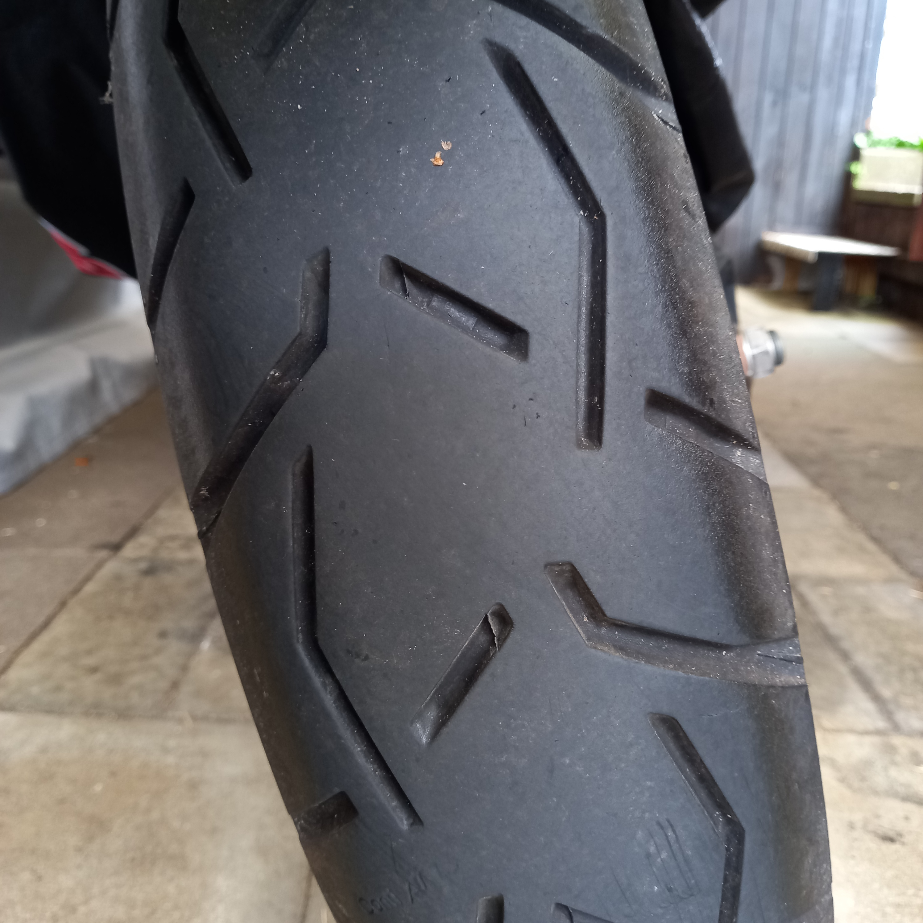

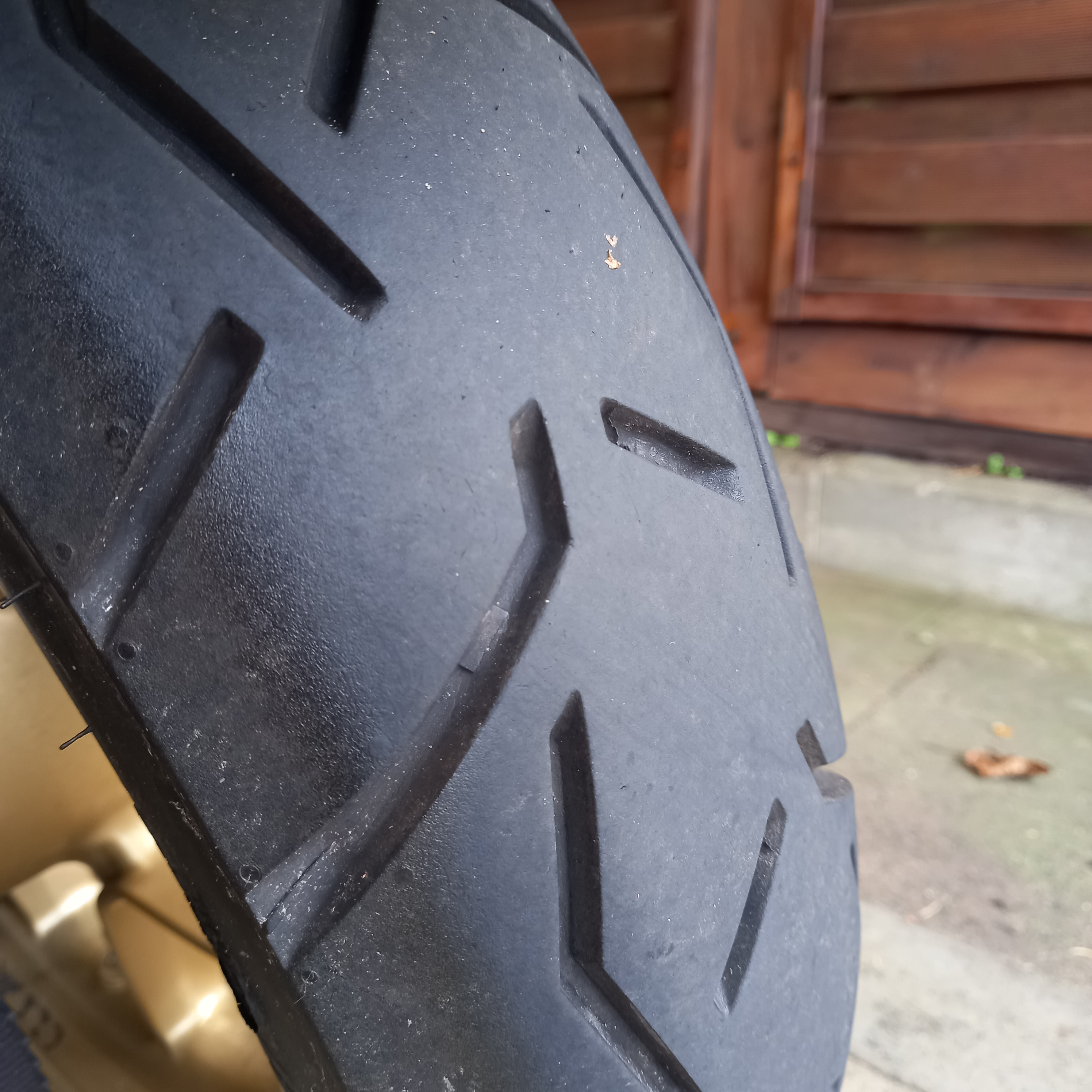

Re: DSR Vibrationen bei Kurvenfahrt
So sieht der Hinterreifen aus.
Hm, seh ich da 'ne Kante? Müsste man bei der Kurvenfahrt deitlich merken, das man das Moped da drüber drücken muss. Fühlt sich dann etwas widerspenstig an. Viel Autobahn, oder?
Danke für die aussagekräftigen Fotos. Es sind sehr gute Reifen, die sicher noch eine Weile halten. Aber man sieht schon den Effekt, dass er in der Mitte abgeflacht ist. Besonders die keilförmigen offenen Winkel hätte ich unter Verdacht. Wenn der innere Rand mehr abgefahren ist als der äußere, könnte ich mir schon vorstellen, dass bei Kurvenfahrt Vibrationen entstehen.
Wenn wirklich sichergestellt ist, dass die Radlager kein Spiel haben, würde ich damit getrost weiter fahren.
Schöne Grüße, Bertolt
