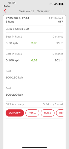

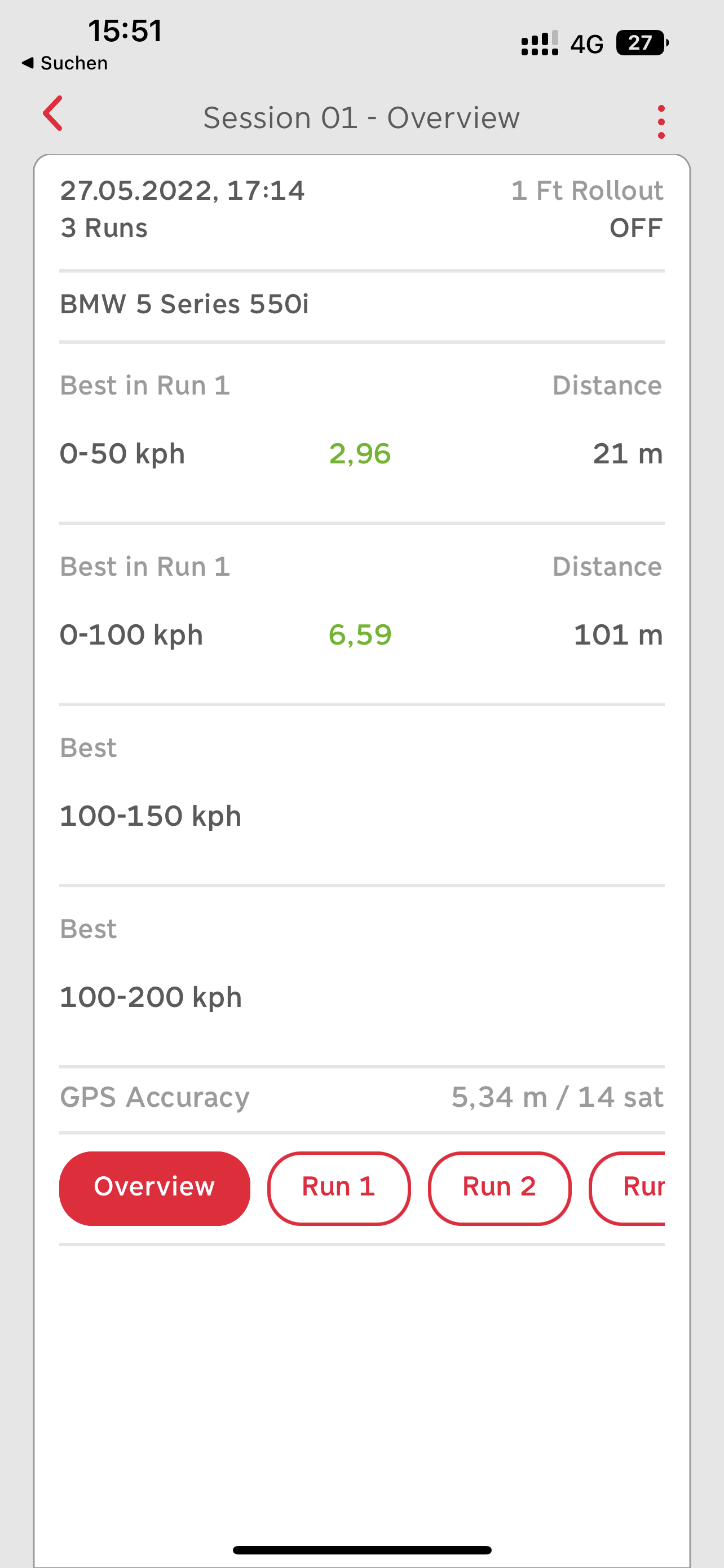

Ja ist knapp 1,6s schneller als mein 550i. Aber keine Ahnung woher so manch Händler die Abgabe mit 3,8s her nimmt das muss ja dann richtig heftig sein.
