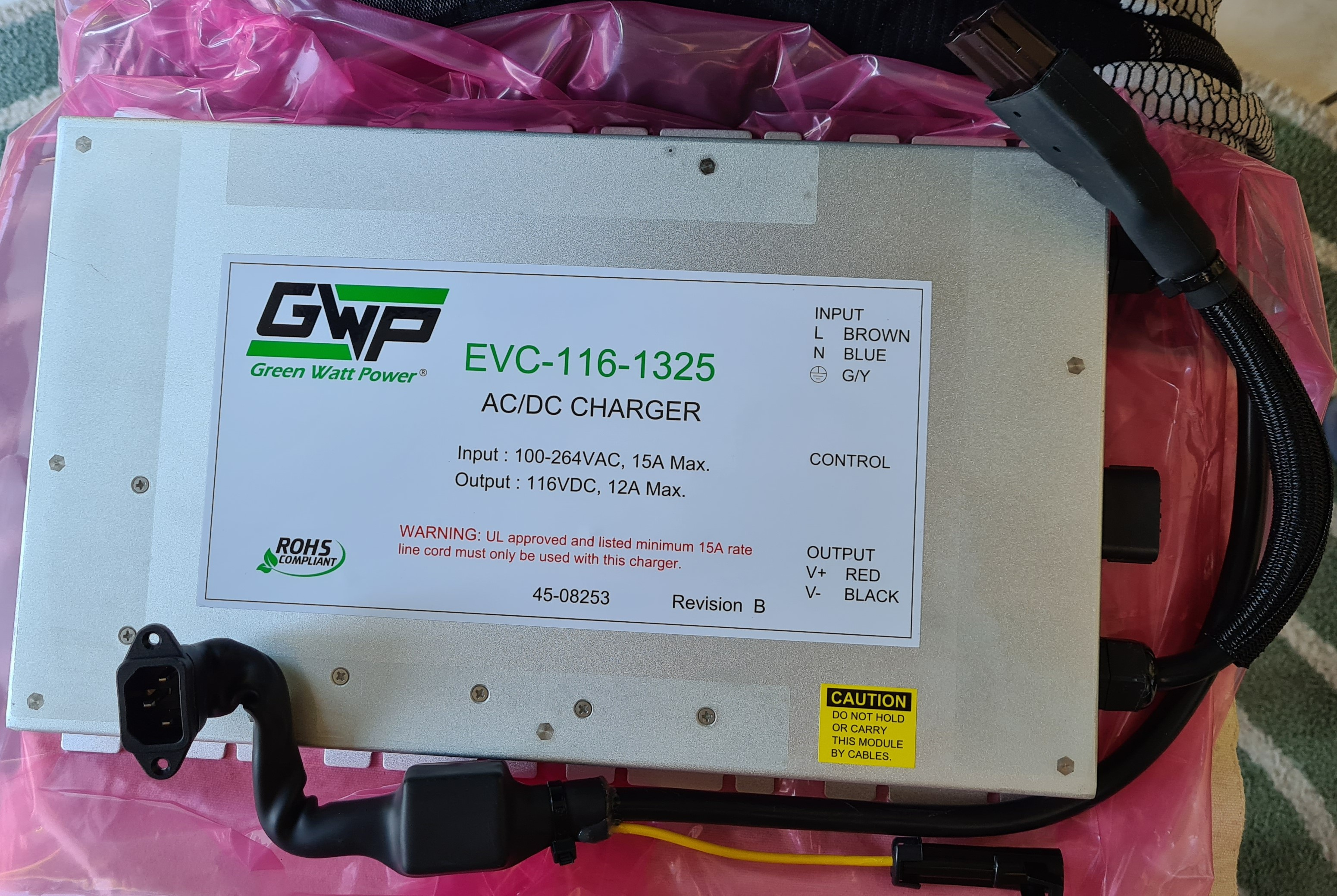

Bei mir war ein Onboard Lader von GreenWattPower installiert und ist auch wieder reingekommen.
Ansonsten guckst du hier: viewtopic.php?f=12&t=29245
Hoffentlich hält die Revision B länger!

1. haben die kleinen FX einen anderen Lader als S/DS, mit nur der halben Leistung. Auch ist der Einbauort ein anderer
2. scheint es einen neuen Lieferanten für den onboard von S/DS zu geben, wie es weiki gezeigt hat
3. gibt es null Platz für einen Lüfter unter der Batterie. Vielleicht könnte man von hinten reinblasen, doch ist kaum Raum für Luftströmung da unten. und das ist ganz unten, mitten in der Gischt bei Regenfahrten. Absolut nicht ein geeigneter Einbauort für womöglich PC Lüfter...
4. Die bisherigen alten TC 3.3kW Lader, die Otten bislang vertrieben hat, sind ausverkauft und werden so nicht mehr gebaut. Die neue Bauform ist noch zu neu, das braucht noch etwas Zeit, bis Otten da wieder rangeht. Wenn überhaupt. Die Luft anhalten würde ich da nicht wollen, da Erstickungsgefahr droht
