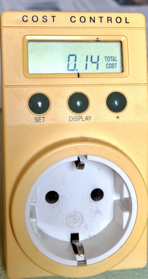

.tommy1988 hat geschrieben: ↑Fr 30. Sep 2022, 19:08Hallo,
ich hab jetzt ne ganze Weile ein Energiemessgerät an der Zero zum Laden gehabt. Lade ich über den Onboard Lader zeigt mir das Energiemessgerät für die Schukodose bei 52 km gefahrene Strecke ca 4-4,3 kWh Verbrauch. Die Zero hingegen zeigt mir 2,3-2,5 kWh Verbrauch in der App.
Wie kann das sein? Wer zählt hier richtig? Restreichweite wird dabei bei der Zero immer zwischen 39-43% angegeben. Könntet ihr das mal bei euren Maschinen prüfen. VG Thomas
Entscheidend ist die Referenz und messen sollte man den tatsächlichen Verbrauch aus dem Netz zum laden des Akkus verwenden. Den Zeitfaktor lasse ich außen vor. Bei der (Kosteneinstellung / Verbrauch ) habe ich 1,00 gewählt. Bevor man den Zähler mit eingestecktem Ladegerät in die 220V Dose steckt, ... RESET drücken.
Bei diesem sehr genauen Uralt Schinken kann alles auch 2 oder 3 Std nach dem aufleuchten der grünen Lampe noch am Netz bleiben, dann ziehe ich den Zähler vom Netz ab und kann in diesem Fall den Verbrauch von 0,14 ablesen. Da der Wert auf 1,00 programmiert ist, handelt es sich hier um 140 Watt. Das ist der Verbrauch vom E Bike für 6 km.
Gruß Conny

Dieses Meßgerät liegt vor dem Geschehen von daher, ... keine relevante Beeinflussung.
Gruß Conny
