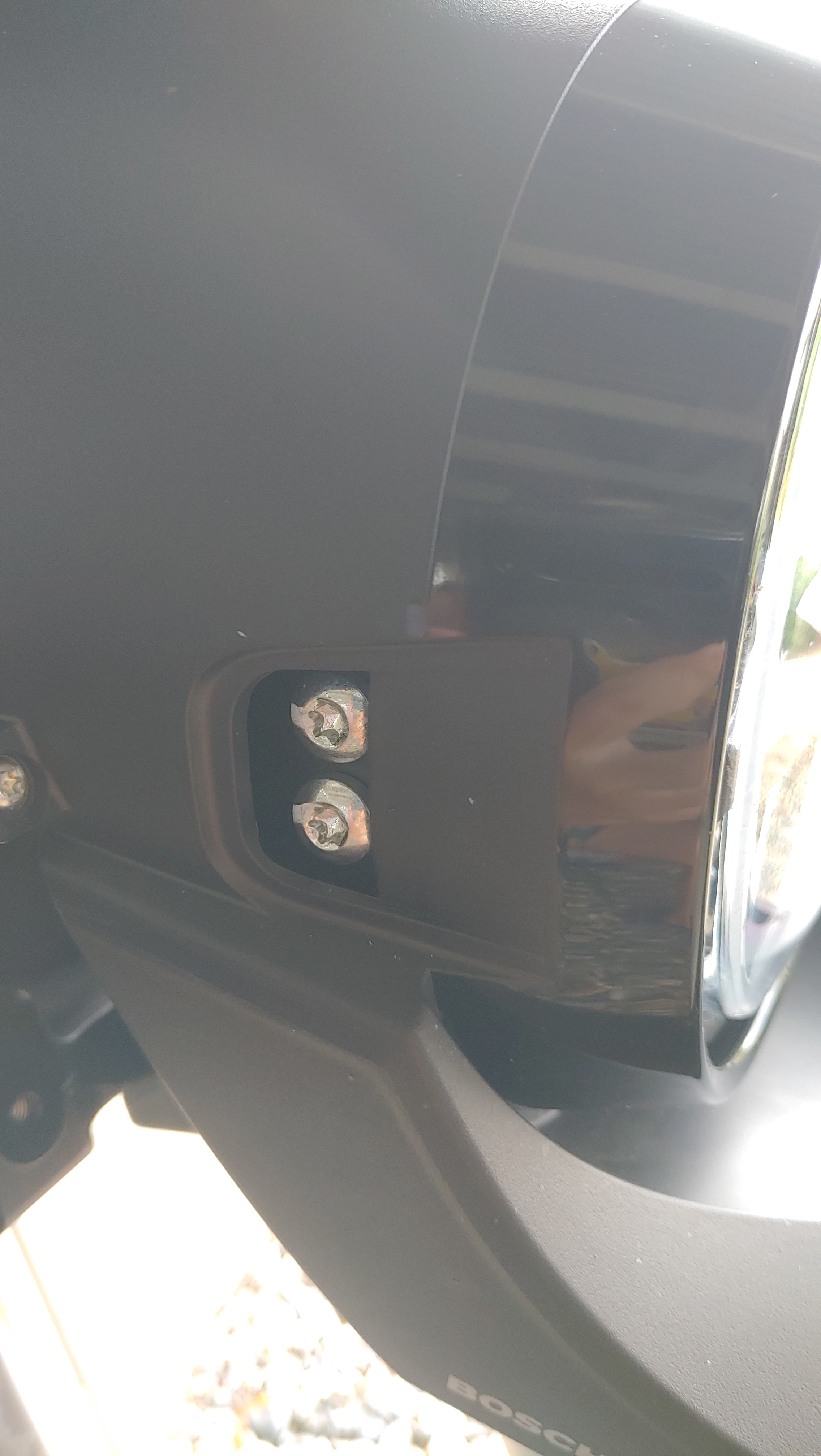

Mal was anderes
Müssen diese Schrauben raus links wie rechts das ich die Leuchtweite verändern kann?

Re: Fehlermeldungen einschalten FXE
Nein, müssen nur leicht gelöst werden, dann den Scheinwerfer mit leichtem Druck am Glas ausrichten. Dann die Schrauben abwechselnd mit wenig Kraft immer fester schrauben bis alles fest ist. Zuviel Kraft anfangs verstellt den Scheinwerfer sonst wieder.
