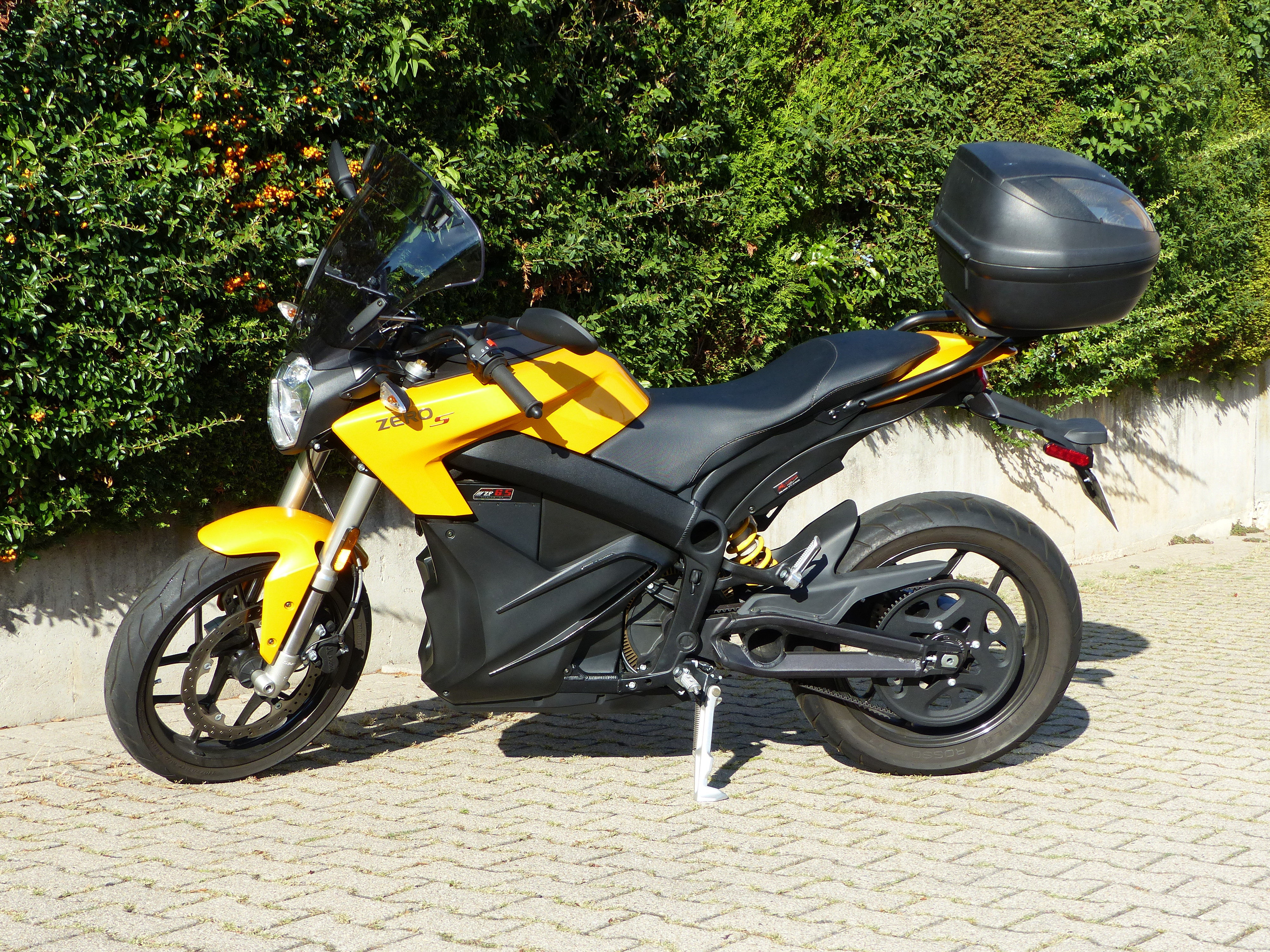

- Beiträge: 19296
Re: Zero S Bereifung mit mehr Laufleistung
Aber SOWAS von einer orignalen 2017er Zero S in Hot Rod Yellow war die meine:
