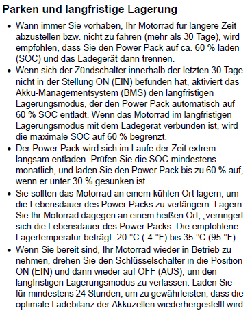

Re: Überwintern
Ach so !
Ich hatte verstanden, dass der Lagermodus restliche Verbraucher abschaltet UND die Ladung auf 60% begrenzt (Also entweder selbstständig entlädt oder auf 60% begrenzt, wenns an der Steckdse steckt - was es ja aber nicht sollte)
Das mit dem Nachladen hab ich grad gefunden (Seite 5-3 "Power-Pack und Laden" der deutschen Anleitung) Demnach wird auf 60% nur dann ge- oder entladen, wenn das Ladegerät angeschlossen ist !!
Aber:
"VORSICHT: Es wird nicht empfohlen, das Motorrad für eine langfristige Lagerung am Ladegerät angeschlossen zu
lassen, da das Motorrad dann nicht in den „Ruhemodus“ wechselt und sich auch die Lebensdauer Ihres/r
Power Packs verringern kann."
Das heißt doch aber: Wenn ich sie sowieso schon mit 60% schlafen schicke(Stecker abziehen!) und bis März in Ruhe lasse, ist alles gut !?
den Hinweis "Prüfen SIe mind. monatl." muss man demnach ignorieren ! (ist ja immer noch ein Widerspruch ...) Ein bißchen gerechtfertigt ist der Hinweis doch, weil (ich zitiere jetzt nicht. weil das so verteilt steht. zusammengefasst:):
- man den Akku niemals längere Zeit unter 30% lassen soll, die Garantie erlischt dann!
- Wenn der Akku in der langfristigen Lagerung ans Ladegerät angeschossen ist, wird er jeden Tag um 1% entladen ! (und erreicht irgendwann die magischen 30% ! - Irgendwann? Na, nach genau 30 Tagen: 60% - 30x1% = 30% !!)
Ach so und man beendet den Lagermodus nicht (nur) mit Anschluss des Laders, sondern:
"Wenn Sie bereit sind, Ihr Motorrad wieder in Betrieb zu nehmen, drehen Sie den Schlüsselschalter in die Position ON (EIN) und dann wieder auf OFF (AUS), um den langfristigen Lagerungsmodus zu verlassen. Laden Sie
für mindestens 24 Stunden, um zu gewährleisten, dass die optimale Ladebilanz der Akkuzellen wiederhergestellt wird."
Jetzt poste ich doch nochmal den ganzen Abschnitt aus der Anleitung: FAZIT: Akku auf 60% bringen, Stecker abziehen, Finger weg bis zum Frühling !!

Re: Überwintern
Arbeitet im Lagerungszustand das BMS nicht mehr? Denn das BMS verbraucht Strom.
