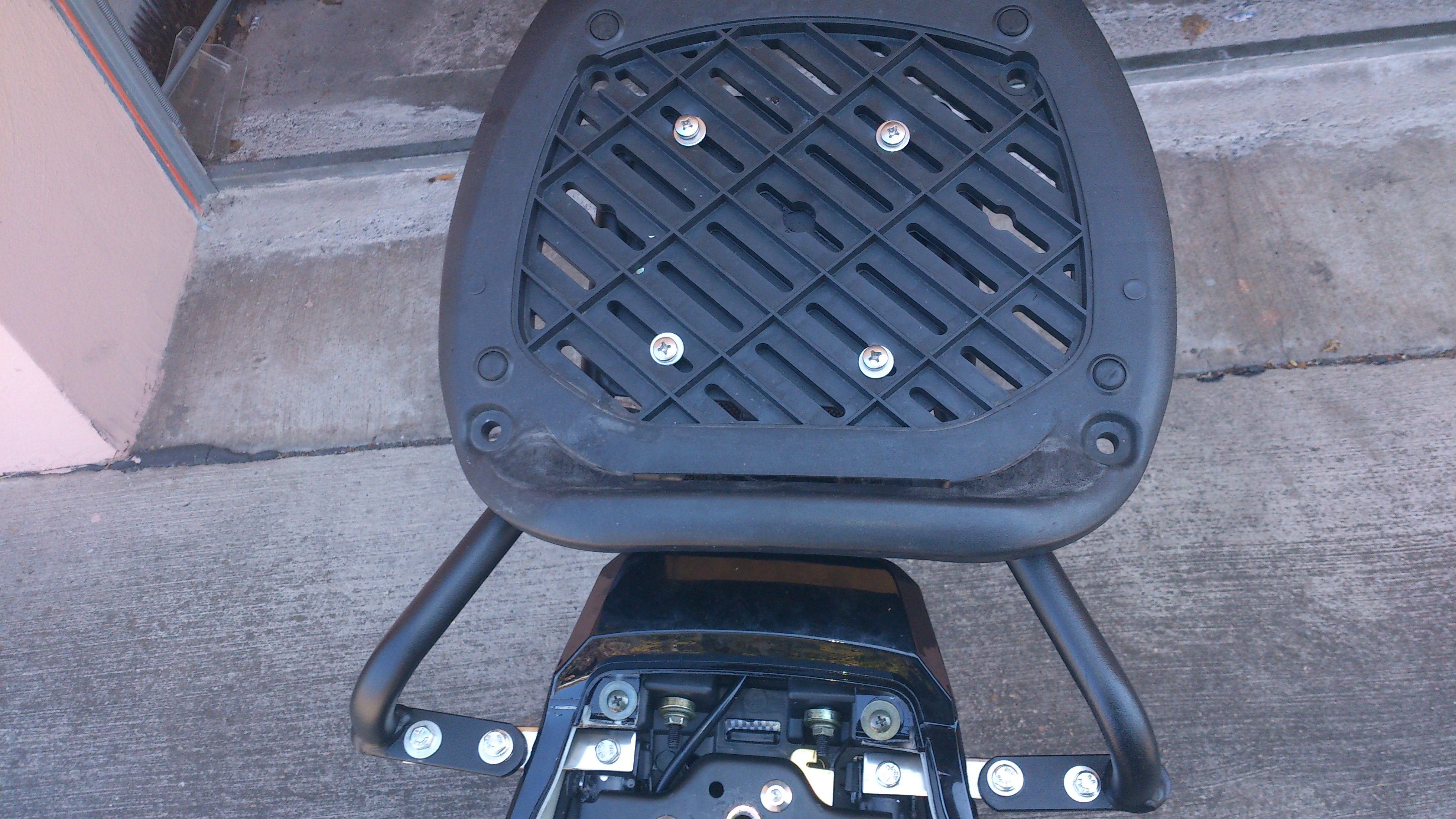

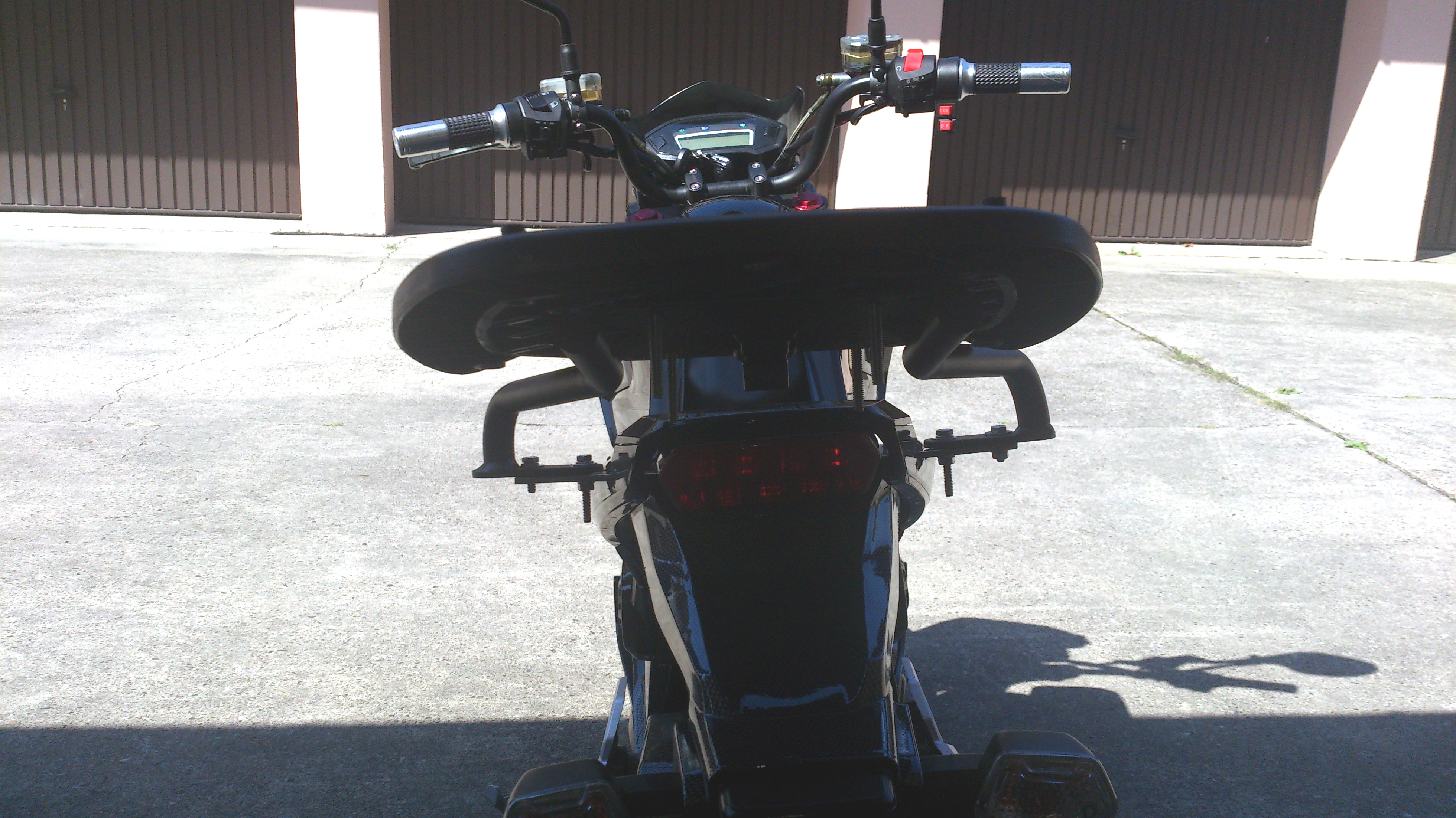

Beispiel von mir an meiner Wuxi M3, für die es keinen Gepäckträger (trotz Baugleichheit mit einer Honda MSX125) mehr gibt:
Es fehlen die Stützen, die von oben nach unten an den Kennzeichenbürzel mit V2A Gewindestangen und Muttern/Unterlagscheiben montiert wurden.
Also eine links und eine rechts ohne Bremslicht und Blinker zu verdecken.
Die Trägerplatte mitsamt Rahmen stammt von einem Kymco Roller (Vorgänger), auf die nun ein 45 L Topcase von Hepco Becker passt.
Empfehlung: Schaue mal bei Louis im Online Shop vorbei und suche da nach Halterungen für Seitentaschen.
Vielleicht ist da etwas von anderen Herstellern wie Hepco Becker dabei, dass an deine Zero passt (nicht unter Zero suchen, da gibt es nicht viel....).
Apropos Hepco Becker in Pirmasens: Da könntest du es auch mal versuchen... ;)
Gruss Helmut
