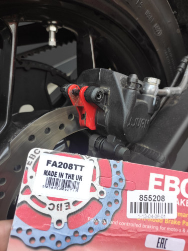

Ist vielleicht die hintere Bremsscheibe falsch rum montiert bei den "Gurglern"? Die Scheibe hat ja einen Sägezahn außen rum, keine Wellen. Oben der nach vorn laufende Teil muss die sacht ansteigende Flanke des Sägezahnprofils sein, nicht der Steile:
Bei mir gibt es ja keine Geräusche von den Bremsen. Vielleicht ist bei den gurgelnden die Scheibe mit oben vorauslaufender steiler Kante montiert?
