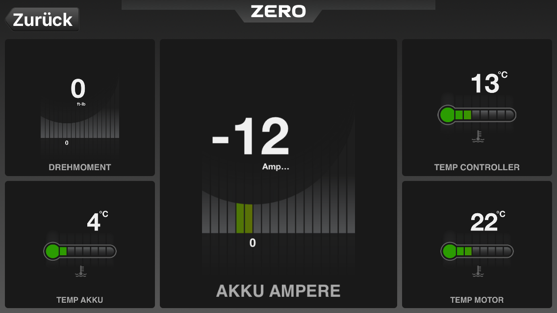

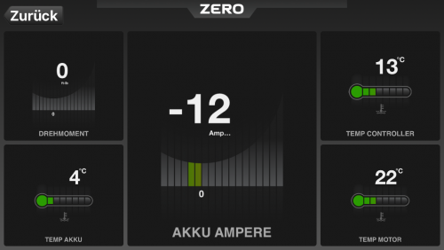

Daher IMMER vor dem Losfahren, wann immer möglich, VOLL aufladen, auch wenn es mal bei 99% Schluss macht. Auch das ist einer kalten Batterie geschuldet. Ich kann nur ganz herzlich dazu raten, dir in der Zero App einen Custom Fahrbildschirm einzurichten, in dem all drei verfügbaren Temperaturen (Batterie, Motor und Controller) sowie der Batteriestrom angezeigt werden. Du wirst bei der Beobachtung diese Bildschirms beim Fahren ganz viel lernen über diese Zusammenhänge. Z.B., dass die Drosselung Deines Fahrgriff-Signals genau auf einen Grenzstrom erfolgt, der sukzessive sinkt, je kälter und leerer die Batterie wird. So habe ich meinen Fahrbildschirm auf dem Handy eingerichtet: Schleifen und komisch riechen sollte allerdings nichts, da würde ich an Deiner Stelle nochmals genauer hinschauen an alles bewegliche
