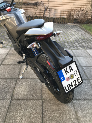

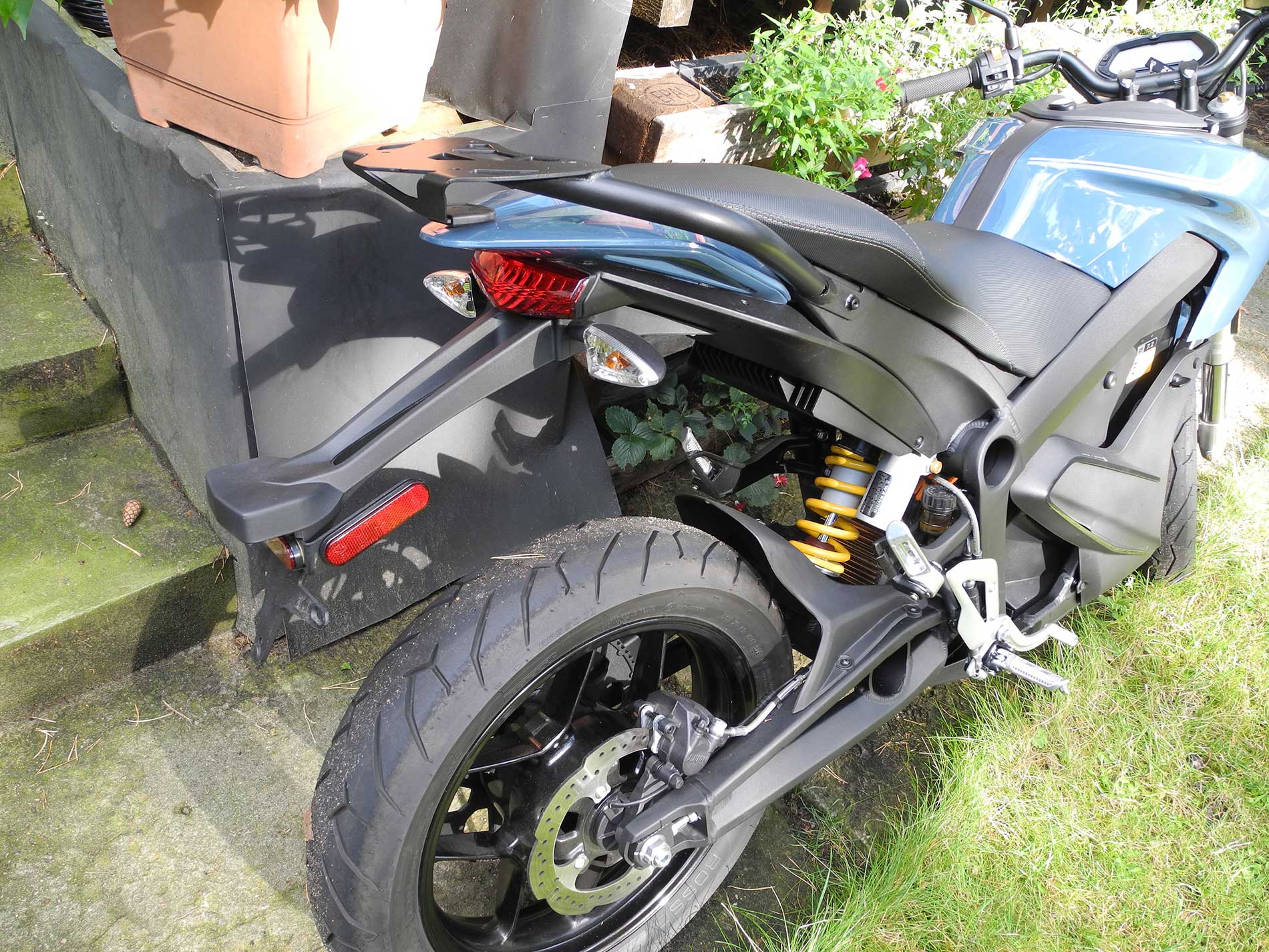

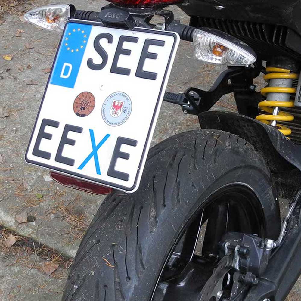

OK das erste was mir überhaupt nicht gefiel an den Zeros war das lange Schutzblech/Kennzeichenhalter hinten. Da haben die sich ein so detailiert cool designtes Motorrad ausgedacht (z.b der spitze "Tank" etc.) und dann sowas hinten dran... Muss weg!

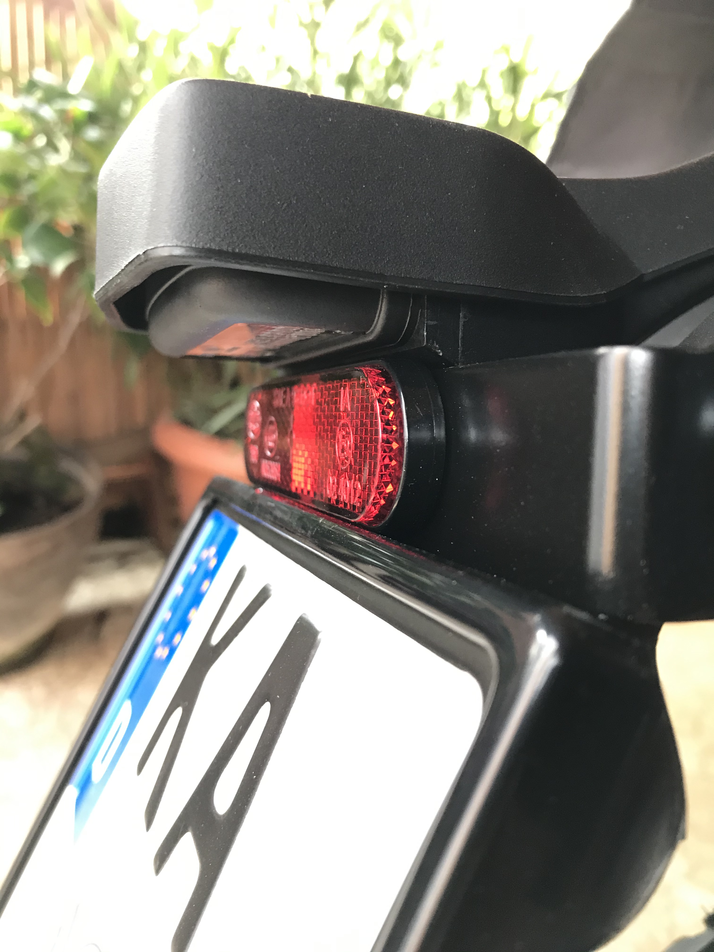

Die roten Seitenreflektoren habe ich dann seitlich am Rahmen angebracht. Also von R&G einen Kennzeichenhalter besorgt und siehe da, sieht doch schon gleich mal ganz anders aus.
Nachträglich dann noch einen Reflektor für unters Nummernschild gekauft und alles geregelt.

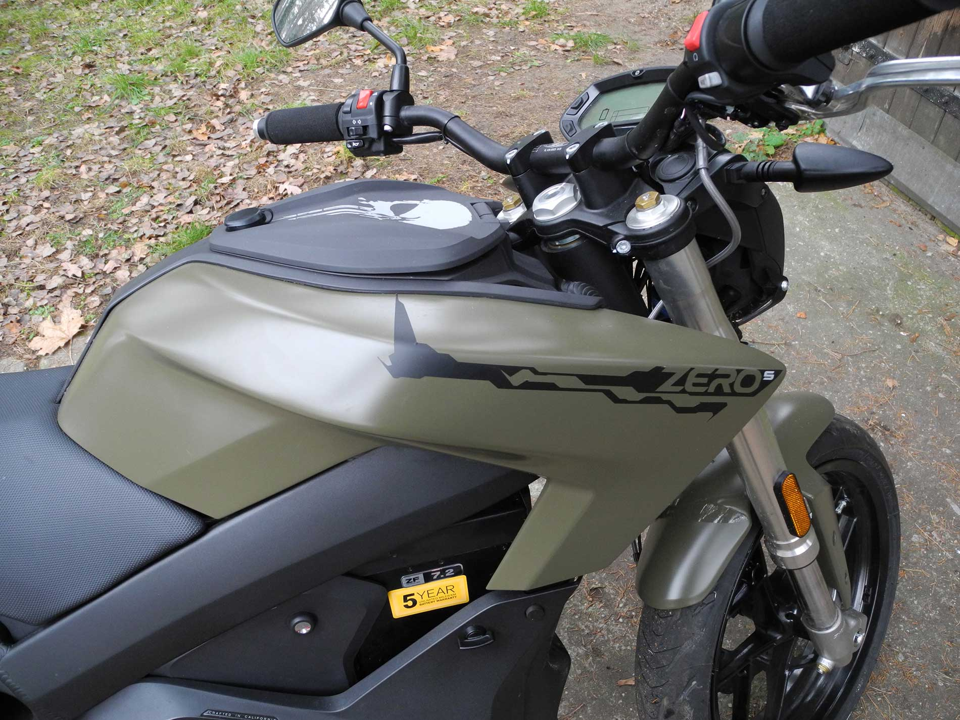

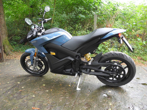

Das 2020 Blau gefiel mir eigentlich ganz gut. Dachte ich könnte dann wenigstens neue Sticker draufmachen, aber wie sich rausstellte waren die Sticker überlackiert :(
Also kann ich dann auch gleich die ganze Maschine neu Lackieren lassen und dann neue Sticker draufmachen. Also da ich Olive grün ziemlich geil finde und es zur Form der Zero passt (gab ja sogar mal das 2018er DS Modell in Olive grün). Army Farbe.
Also das deutsche Olive Grün ist zu dunkel ausser man klebt helle Sticker auf. Das wollte ich nicht. (habe ich schon an meinem Triathlon Rahmen) Nachdem ich dann eine Website gefunden habe die nur Militärlacke , mehr oder weniger aus der ganzen Welt anbietet, habe ich mich für die Belgische Armee Farbe entschieden weil sie heller ist aber dennoch gut ausssieht.

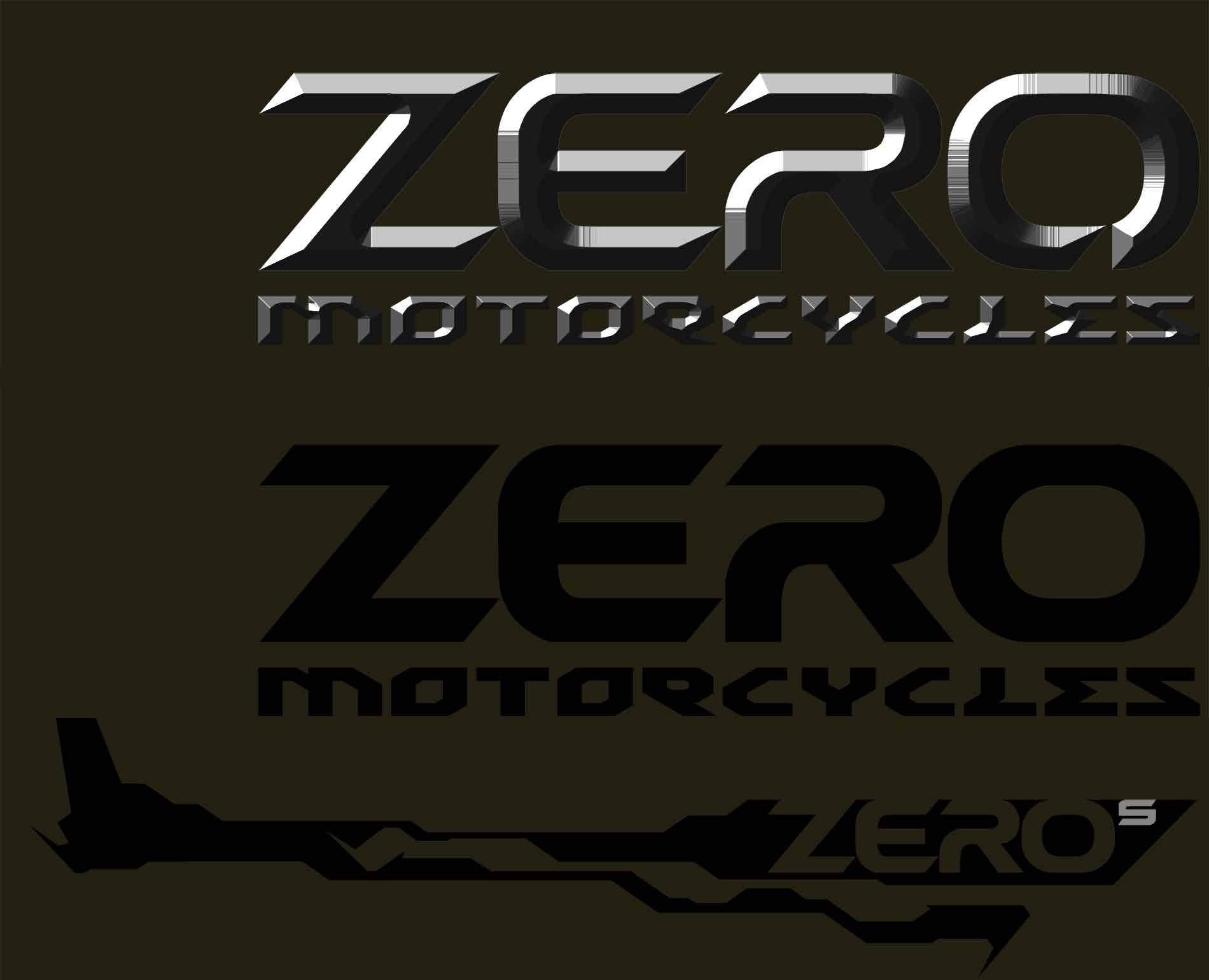

Also an den Computer und neue Vector Sticker entwerfen.
Ich habe mich am originalen ZERO Typo Logo orientiert, hauptsächlich am "Z" mit den schrägen oben und unten. Eine Techy designte Maschine braucht auch ein TECH logo und entsprechende Formen. Mich hat es doch sehr gewundert warum das original Logo doch sehr schlicht und ein bisschen langweilig gehalten wurde, wo doch schon im "Z" alles gegeben war was man brauchte, man hätte sich nur daran halten sollen. Die Buchstaben waren zu weit auseinander und die andern Buchstaben hatten keine schrägen mehr wie das "Z". Also das "E" entsprechend "angeschrägt" und das "R" erstmal vercooled. Das "O" gabs auch noch in div. Version aber ich habe dann doch das original "O" gelassen und dann gings an den Rest des Techy stickers.
Die originalen Sticker proportional nachzubauen sodas ich mich an der Form orientieren konnte und die neuen Sticker dann auch wie die originalen auf die Zero passen war erstmal schon ganz schön aufwendig und hat einige Tage und ausdrucke gedauert.
Hier ein paar Resultate.
Die fertigen Sticker wurden dann als Vector Datei ausgeplottet und nach dem lackieren aufgebracht. Ich wollte sie erst auch überlackieren dachte dann aber wenn ich die mal ändern will kann ich ohne probleme ändern wenn sie nicht überlackiert sind.

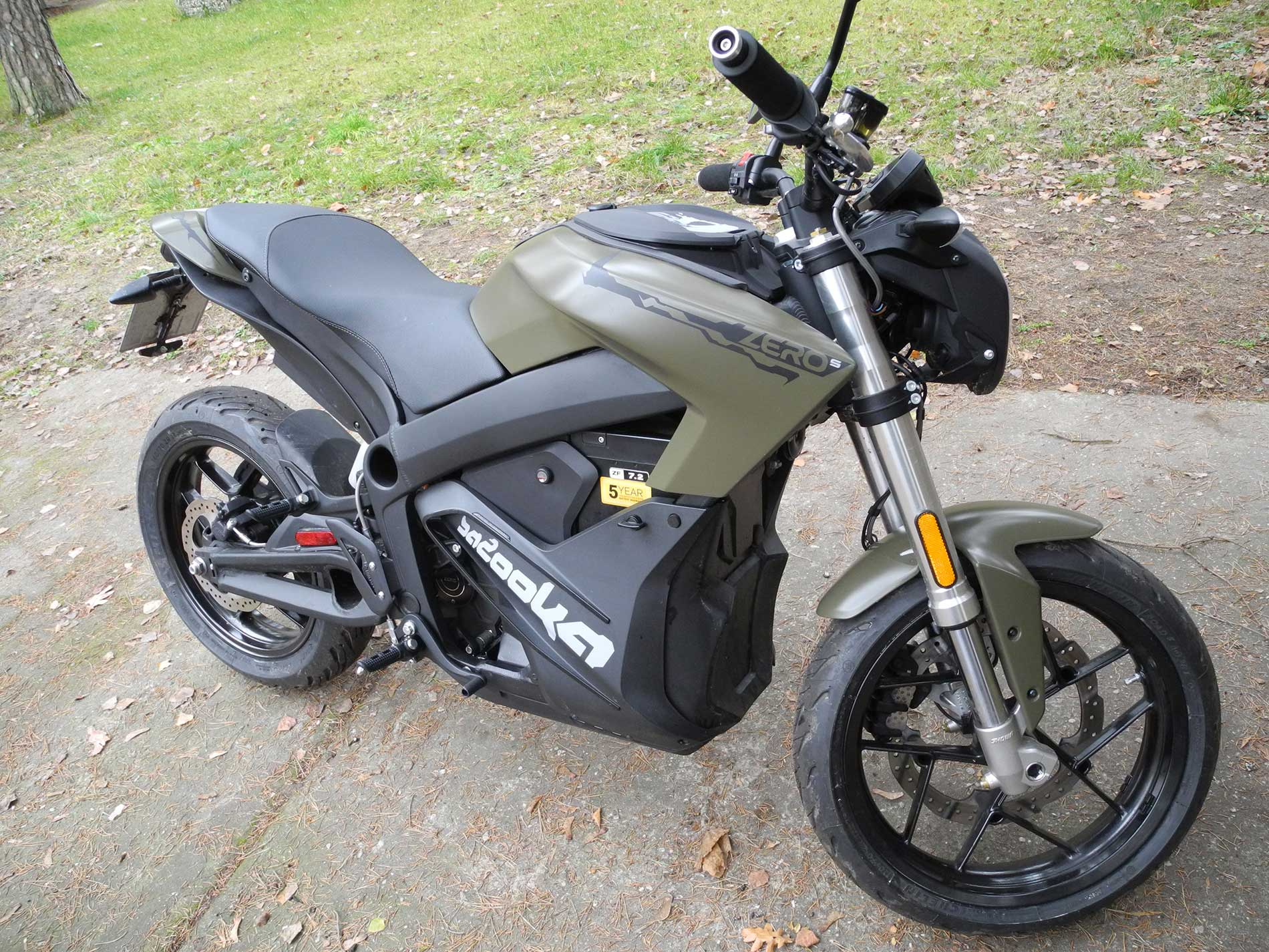

So Lackieren.
Heilige scheisse. Sind Lackierer alle Reich ? Ich hatte die Farbe inkl. Füller und matten klarlack als 2K Lack gekauft. Trotzdem wollte der erste lackierer schonmal 400 Euro haben. "Die vorarbeit ist das schwierigste" darum kostet datt.. Also habe ich mir eine Lackiererei, Pulverbeschichtung und Sandstrahl Bude in der Nähe gesucht. Die boten auch Sandstrahlen, Glasperlenstrahlen und sogar Trockeneisstrahlen zum "Selberstrahlen" an. Im endeffekt habe ich dann 30 EUro fürs Glasperlen Strahlen bezahlt und alle teile waren ready to lackier ;). Sie wollten danach aber trotzdem noch 500 Euro fürs Lackieren haben.
Mit den gestrahlten Teilen dann noch zu 3 anderen Lackierern gefahren. Die wollte dann noch nach der getanen Vorarbeit 400 Euro, 500 Euro. 600 Euro etc haben. Hallo ???
Zum schluss war ich dann wieder beim ersten Lackierer der inkl vorarbeit 400 Euro haben wollte und der hat dann 200 Euro genommen. Das war fair ! Ich meine mal ehrlich, das sind 2 tank teile, hinten das teil hinter der sitzbank und das schutzblech vorne. Wieviel Arbeit wird das sein ?
egal. Deal Done!
Ach ja... Meine Herren. wenn ihr jemals die Zero lackieren lassen wollt, ich hoffe ihr seit handwerklich begabt denn sonst wirds kritisch. Die ganzen Teile abbauen besonders hinten das untere Plastikteil (siehe unofficial Zero Manual) oh mann. aber der HAMMER, der Tank. ja abbauen alles nicht so das problem aber dann kommts. Der Tank besteht aus zwei teilen die in der mitte mit dem grauen Kunststoffteil verbunden sind. Also erstmal den "kofferraum" aus dem Tank rausdrücken (alles nur geklebt) und dann hat man den tank und dreht ihn um und ??? AHHH.

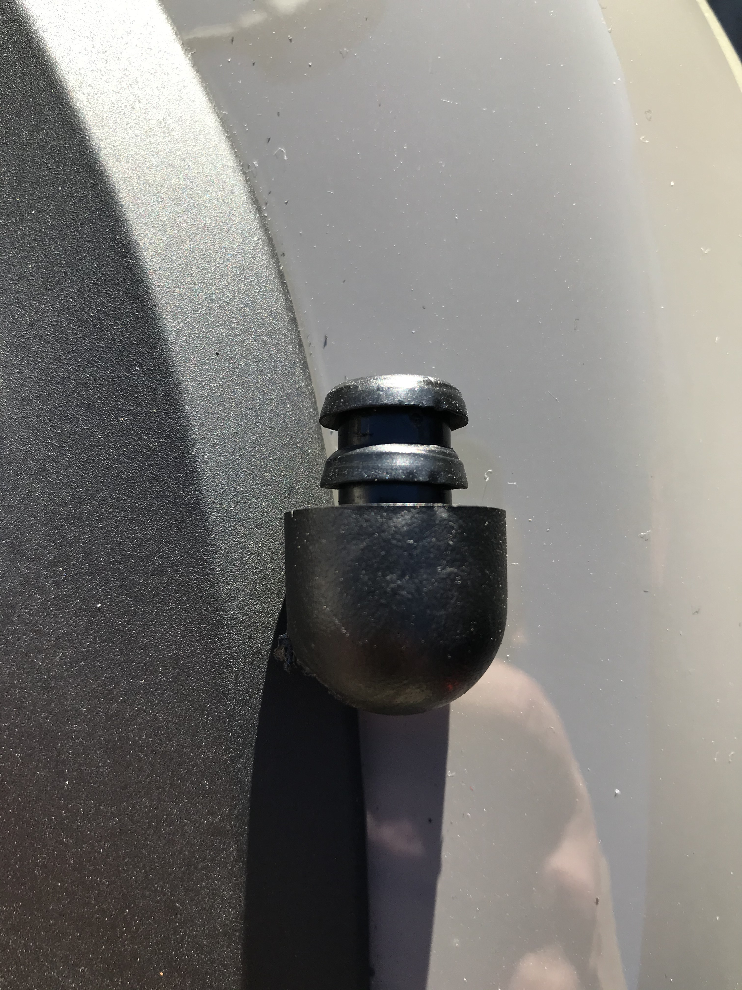

Die beiden Tankseiten sind mit dem Kunststoffteil so verbunden: Am grauen Kunststoff sind kleine Nippel angebracht. diese fungieren wie Nieten.
(im werk beim zusammen bau, nachher nichtmehr) dh. die Tankteile haben löcher die durch diese "Nieten" kommen, dann kommen unterlegscheiben dazwischen und dann wirds heiss gemacht und zusammengepresst. Also eine nichtwiederlösbare verbindung. Ich dachte ok mit heissluftföhn und zange bekomme ich das weich, ziehe die unterlegscheiben ab und kann die tankteile lösen. ACHTUNG, ZERO = PLASTIK, geht niemals mit einem Heissluftföhn an die Kunststoffteile. Ich habe einiges Verbogen (aber zum glück wieder gerichtet bekommen) aber das nicht machen.
Nach dem Lackieren habe ich den Tank wieder auf das grau "Verbindungs" Kunsstoff gesteckt. Kleine Löcher geboht (1mm) und alles mit kurzen schrauben und speziel kunststoffkleber verbunden. Was für ein akt. Aber hat geklappt aber würde ich keinem raten !! Ausser man bekommt das kunststofftverbinder teil auch über Zero bestellt. Dann hat man eine Basis. Ansonsten nicht.

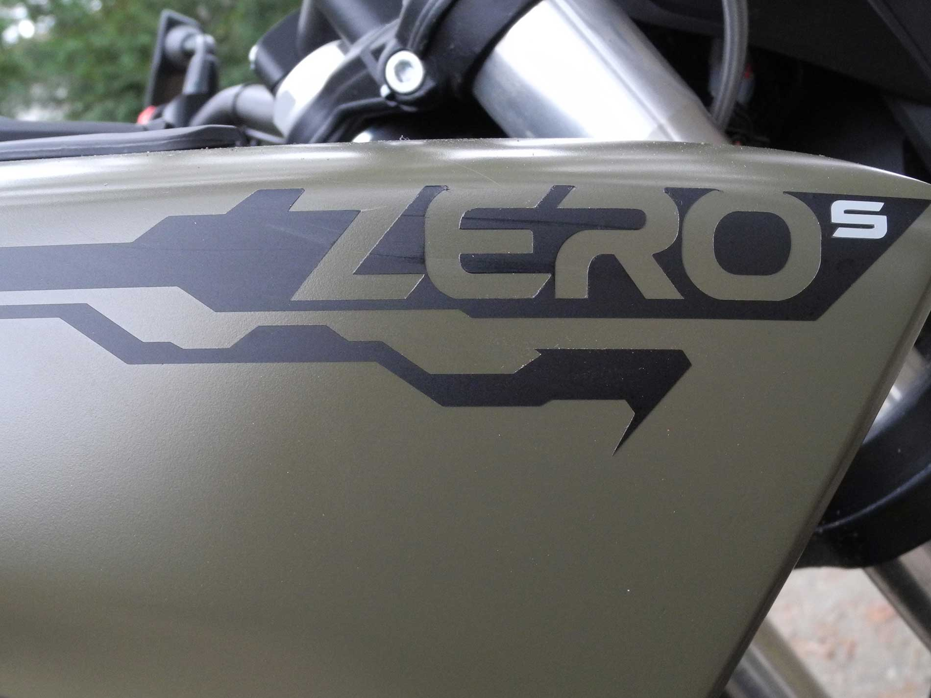

Nachdem dann alles beim Lackierer war und alles wieder angebaut wurde kamen dann die Aufkleber drauf und sieht gut aus.
(Hat aber mit meinem Kollegen der die Aufkleber plott maschine hat und gut sticker aufkleben kann immerhin noch 4h gedauert. Alles nicht so einfach wenn man perfektionistisch veranlangt ist :D)
Also alles gut jetzt ? Ja !

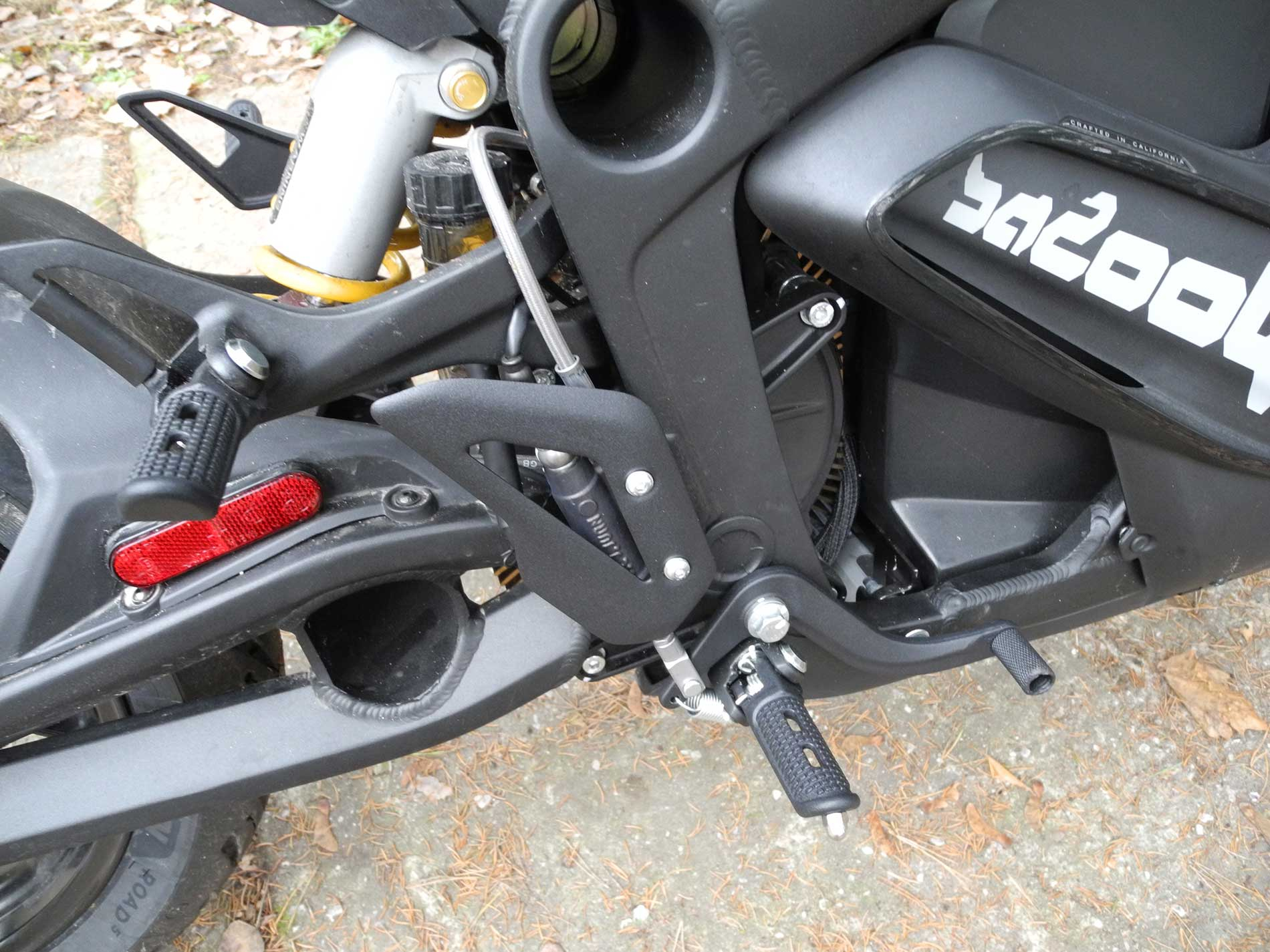

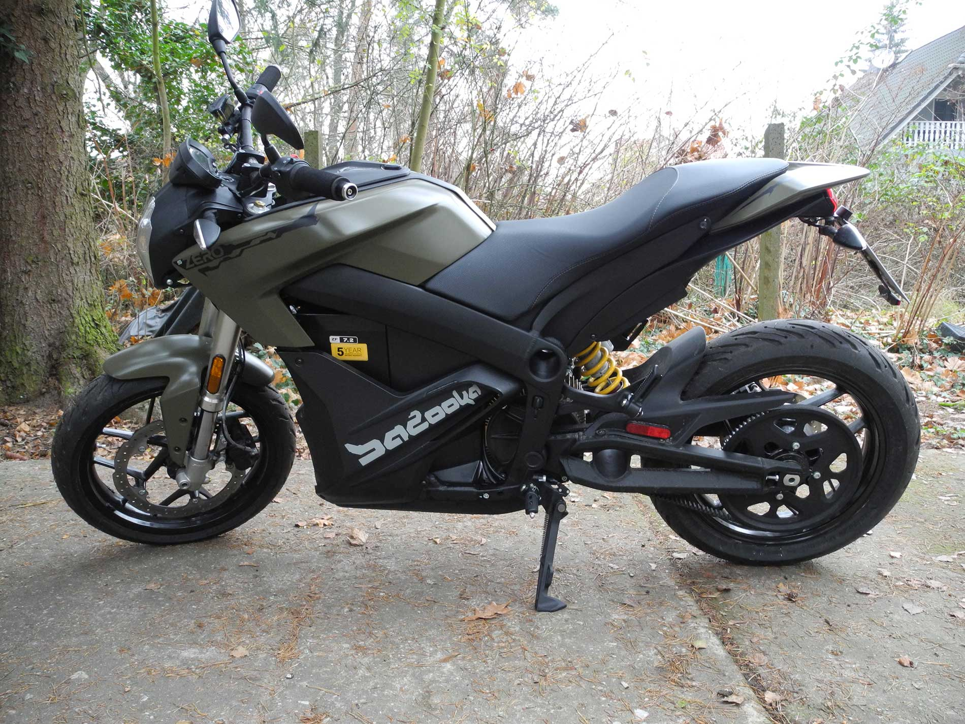

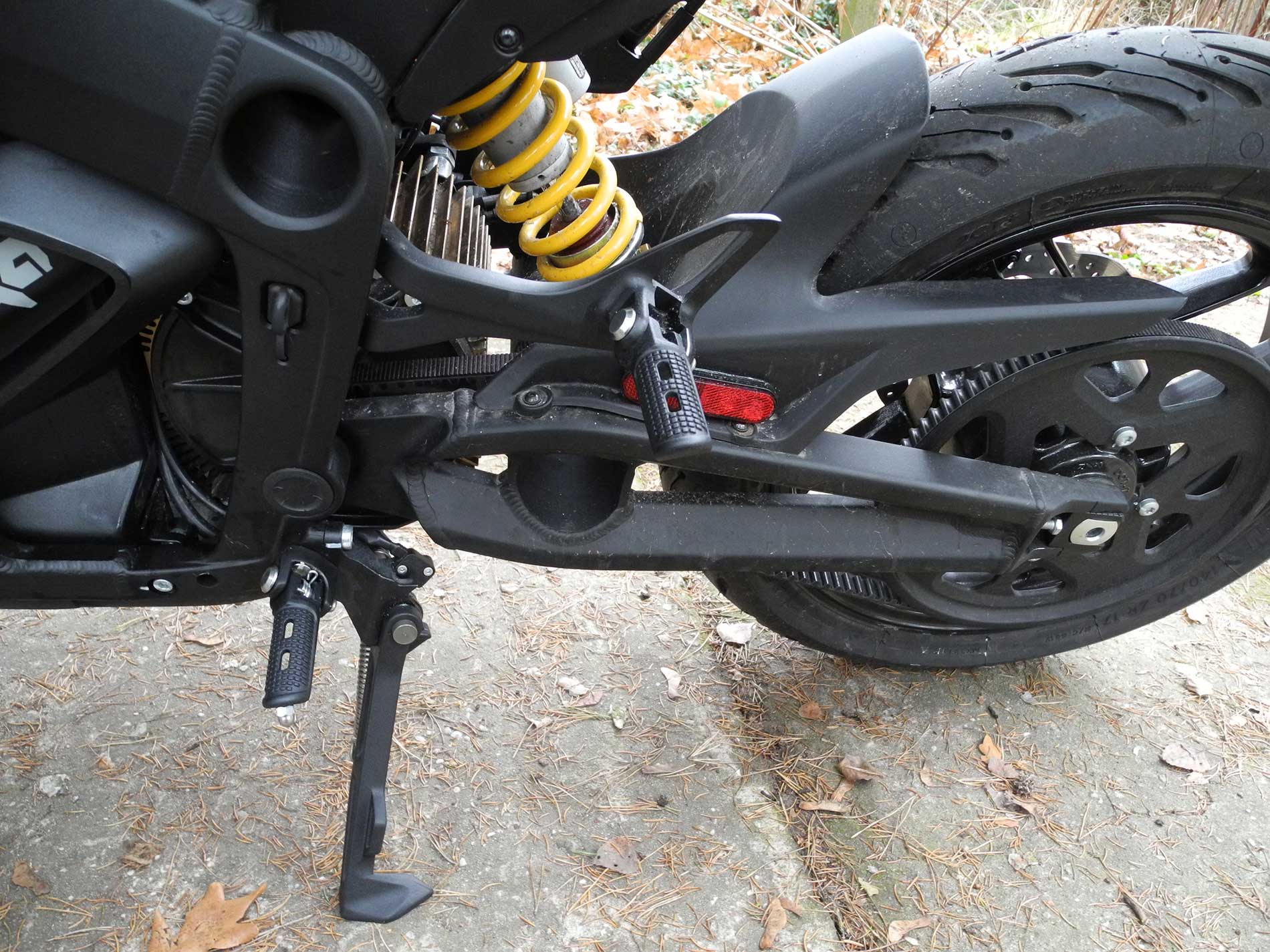

Ja die ganzen silbernen Teile !! Die passen ja mal garnicht. Also alle 4 Fussrasten, den Seitenständer, das Bremspedal und dieses dünne Blech welches die FUssbremsanlage abdeckt abgeschraubt und zum Pulvern gegeben. Schwarz matt und schön grob sandstrahlen damit man so eine struktur bekommt wie der Zero Rahmen hat. (und ist sogar noch besser geworden)
Nach leider wieder 3 Wochen warten habe ich dann heute endlich die Teile wiederbekommen angebaut, alles funzt und dachte "die ganze scheisse schreibe ich jetzt mal ins Forum" meine Freundin kann das nicht so ganz nachvollziehen mit dem "Modding" obwohl sie natürlich schon sagte, "Ja sieht jetzt BÖSE aus" :D

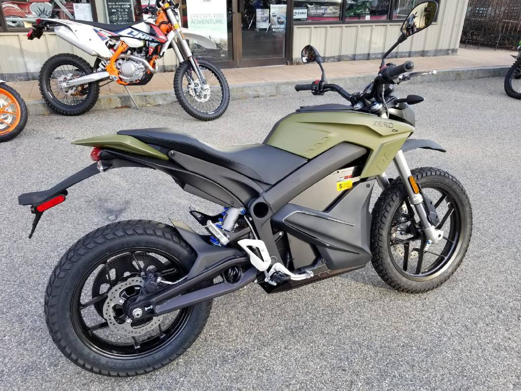

Legst du eigentlich viel Wert auf die roten Reflektoren hinten an den Seiten? Meine Wissens sind nur die vorne in Europa Pflicht. Die hinten "dürfen" dran bleiben wenn man sie denn so sehr mag 8-)
Ich bin mir da jetzt nicht zu 100% sicher, aber bei meiner FXS zum Beispiel sind auf allen Ami-Bildern hinten immer die roten Teile drann, aber bei "europäischen" Fotos eben meistens net. Und der Werksauslieferungszustand meiner FXS war auch ohne die Dinger. In der StVZO ist m.W. auch nur von der Pflicht EINES seitlichen Reflektors die Rede. Aber alles natürlich ohne Gewähr... :P

ne ich brauch die Refkletoren nicht. Ich brauch gar nix. Aber die Amis kann man nicht als Referenz nehmen. Wir haben TÜF, die haben nen scheiss. Ich meine mich sehr gut dran erinnern zu könne das als ich auf Nummerschild suche war, ich auf einer Seite las wie die Gesetze in DE sind und wo man überall nen Refkletor braucht, def. Hinten und ich bin auch ziemlich sicher das hinten der Rote pflicht ist.
Egal. ich denke ich habe da für auch ne gute stelle gefunden. Def. besser als an dem shitty locking langen Schutzblech welches niemand braucht ;)
Soweit ich weiß aber nur der rote nach hinten gerichtete Reflektor. Aber nicht die seitlichen. Aber is ja schnuppe wenn's dich nicht stört!
