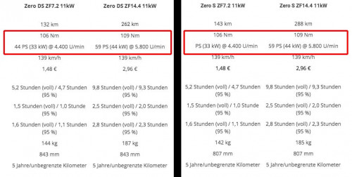

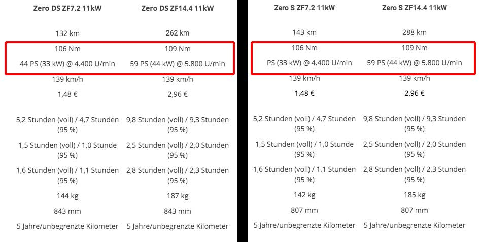

Hey Freaks,
habe gerade beim händler diese Tabelle gefunden.
Dort steht die 7.2er version hat weniger Nm und weniger u/min als die 14.4er ??? Kann das echt sein ??
Sind doch nur zwei Batterien VS eine, oder nicht ?
Also schlechterer Anzug mit 7.2 als mit 14.4 aber gleiche Endgeschwindigkeit ?

Das ist durchaus nachvollziehbar: Die 7. 2 hat nur zwei Zellen parallel, die mit 14.4 hat vier jeweils parallel. Prinzipiell kann daher die 14.4 doppelt so viel Strom liefern als die 7.2. Da es sich hier aber um Mororräder der L3e-A1 Fahrzeugklasse handelt mit max 11kW 30 Minunten Dauerleistung hat Zero die große Batterievariante nicht ganz so heftig "aufgebohrt" :twisted:

Da die kleine mit 7.2 abetr 40 kg weniger wiegt wird es wohl nicht der grosse unterschied sein, oder ?

Ja, das geringere Gewicht vom "Baby" kompensiert ein wenig die geringere Leistung, die immer noch mehrfach höher ist als bei jedem Verbrenner 125er :twisted:

Ich vermute auch durch die Verringerung bei der Übersetzung. Nur 18 anstatt 20 Zähne am Motorritzel, die Endgeschwindigkeit wird durch RPMmax im Steuergerät wieder ausgeblichen.

Da ich beide hatte mal die Erkenntnis von mir.
7.2 hat definitiv weniger Punch. Und die Power wird relativ schnell gedrosselt bereits ab 70%. Vmax 139kmh.
Die 14.4er können alles besser. 142kmh vmax 😁 und bei 50% immer noch volle Power.
