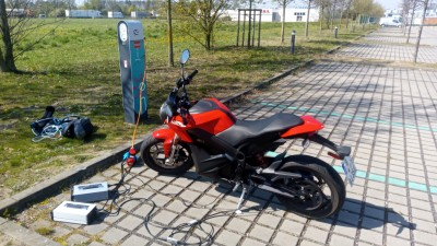

So habe die perfekte Lösung auf den Suzi kommen 2x 2,5kw Charger mit die in reihe geschaltet sind ein 2,5kw kommt im Rucksack mit.
Strecken Test mit Berlin Rügen funktionierte 2019 wunderbar :)
Gesamtpreis des Settings 800€ Ladeleistung= 7.5kw + Onboard lader also ca 8-8,5 kw :-D Ich frage mich echt warum Zero für 1kw fast soviel verlangt wie ich mit 7,5kw ? ( wenn ich richtig liege Veranschlagt zero 800€ für 1kw) Irgend wie geht da die Rechnung net auf Zugeben mit suzi kann man nur 1x3kw lader mit nehmen aber Für touren ist das setting trotzdem genial :-D Also falls ihr denkt schnell laden ist unbezahlbar und man will sich den ganzen Umbau Sparen ist das die Günstige Lösung wenn aber auch zu gleich Die unkofortabeleste da suzi Sitz weg fällt :(
Gelöst wurde es mit Typ2 auf CEE ROT adater und nen 3xFach schuko stecker Aufteilung pro Phase wobei ein schuhko doppelt belegt wird wegen Onboard Lader :)
Getestet mit Der Zero SR
Danke nochmals an alle die mir geholfen haben Informationen zu sammeln :-D
PS: auf den bild sind jetzt nur 2 von 3 ladern zu sehen Habe festgestellt ohne Rucksack macht fahren mehr spass und den nutze ich nur wenn ich Länge strecken fahren möchte

Was ist ein "Akku Bricht"? Und Suzi steht wohl für Sozius? Und zwei Lader, die in Reihe geschaltet werden?! Du meintest sicher parallel geschaltet werden, denn alle maximal 4 pumpen direkt in die Batterie rein?
Mit so einem Setup kann man aber nur laden, wenn man dabei bleibt, sonst kriegen die herumliegenden Lader womöglich Beine :twisted:
Ich weiß auch noch nicht, wo ich im Notfall (wenn der Onboard Lader mal gehimmelt ist) meinen externen 3,3kW TC Lader unterbringe, wenn ich einmal die Woche in Stuttgart an einer EnBW Ladesäule nachladen muss, weil ich da nicht dabei bleiben kann zum Wache halten...

yup Sozius wollte abkürzen :) Und parellel yup stimmt auch :)
Okay noch mehr nachteile Diebstahl und sind leider auch nicht wasser dicht :cry:
aber bis jetzt haben sich passanten nur für das sertting interssiert und irgend wann bin ich doch mal essen gegangen und als ich wieder kamm war alles noch da :) Ich hoffe und glaube das die teile kein attraktives diebes gut ist

Wie wäre es mit Seitenkoffern fürs Moped und dann die Lader da rein? Eventuell noch ein paar Luftlöcher rein bohren und die Lader während der Fahrt wasserdicht einpacken.
Lädst du eigentlich mit voller Leistung bis zum Schluss, oder schaltest du ein paar Lader vorher ab?

Träcker oder koffer weren die Idee aber wieder rum ist wieder sehr teuer also die von Zero aufjedenfall mir leider zu teuer :(
Die zusatz lader sind eingestellt auf 116.5Volt standart ist 116.8volt aber wollte mehr sicheit den rest macht der onboard lader aber ich schalte die meistens schon bei 80-90% (die zusatz lader) aus da ja die lade leistung zurück geht.
2020 will ich mit dem setting von berlin nach Münschen fahren und am nexten tag in den alpen Krusen :-D aber die strecke wird echt hart werden :lol:
Wisst ihr eigentlich warum TC charger so extrem teuer sind ? ich meine selbst 3x2,5kw sind günstiger als ein TC charger giebt es da keine Günstigere Lösung mit mehr leistung ? ( Überlegung ist echt schon ein eignen kasten zu bauen und die elektronik aus den 2.5kw charger auszubauen und in ein Gehäuse zu Verpflanzen ^^)
