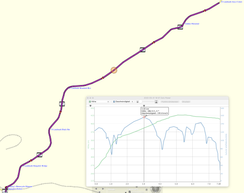

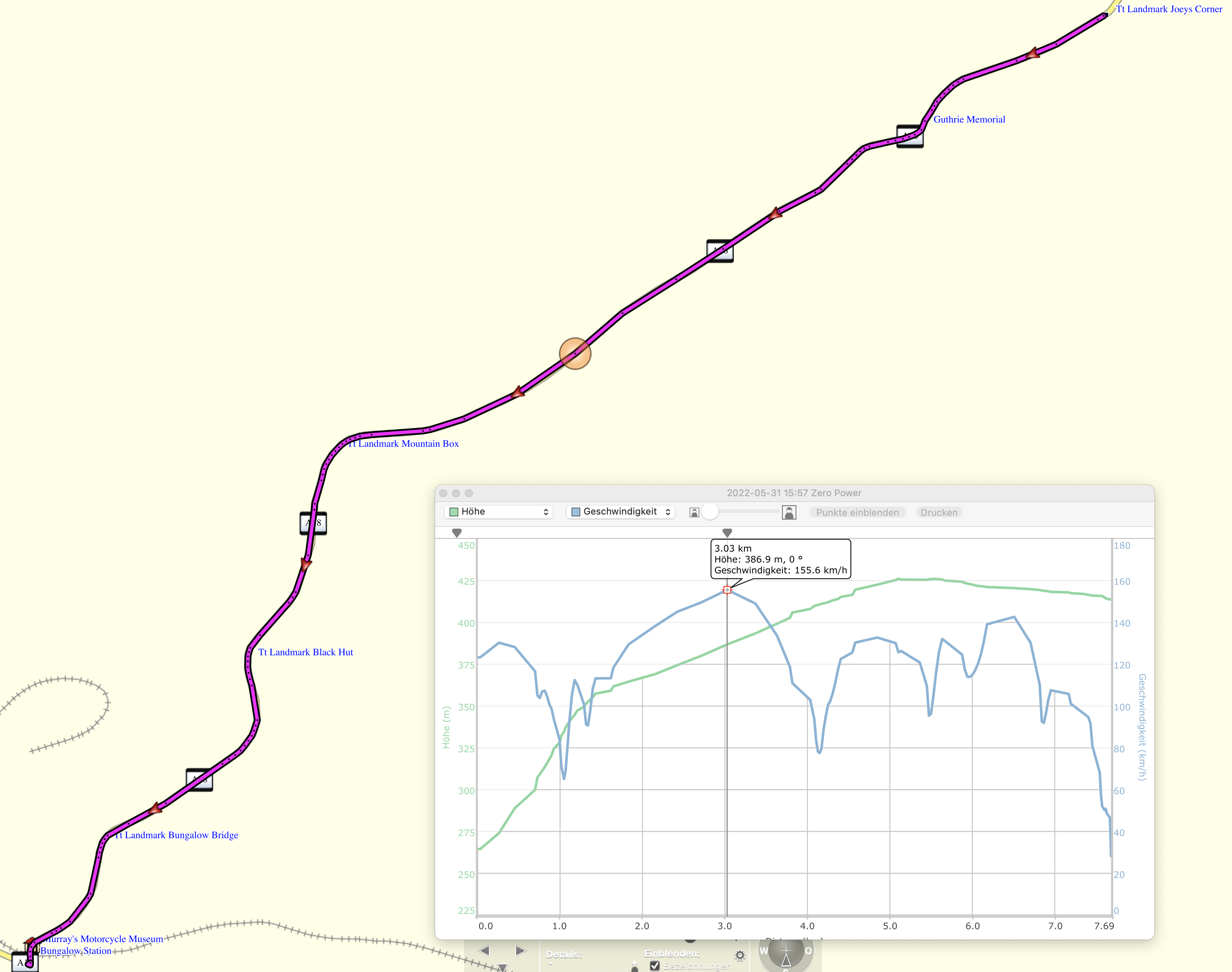

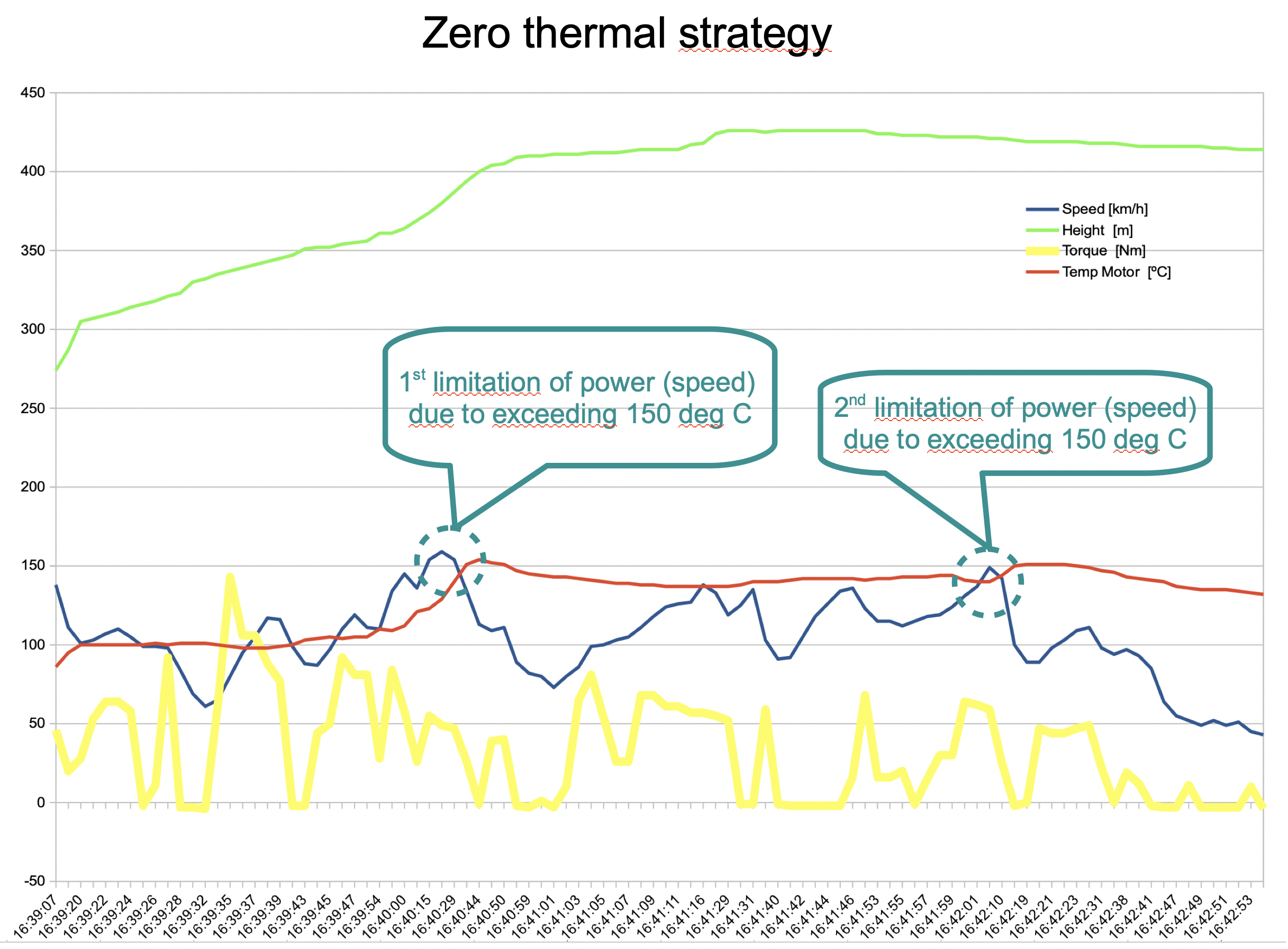

Falls Du zu den 'größeren' auch die 'kleine' SR (also von 2018 / Gen. II) meinst.
Geht sehr einfach: Das war letztes Jahr auf der Man beim Berganstieg.
Nach 3,5 Minuten war der Spaß vorbei:
Mal schauen, was in diesem August die Zero SR/S schafft.
