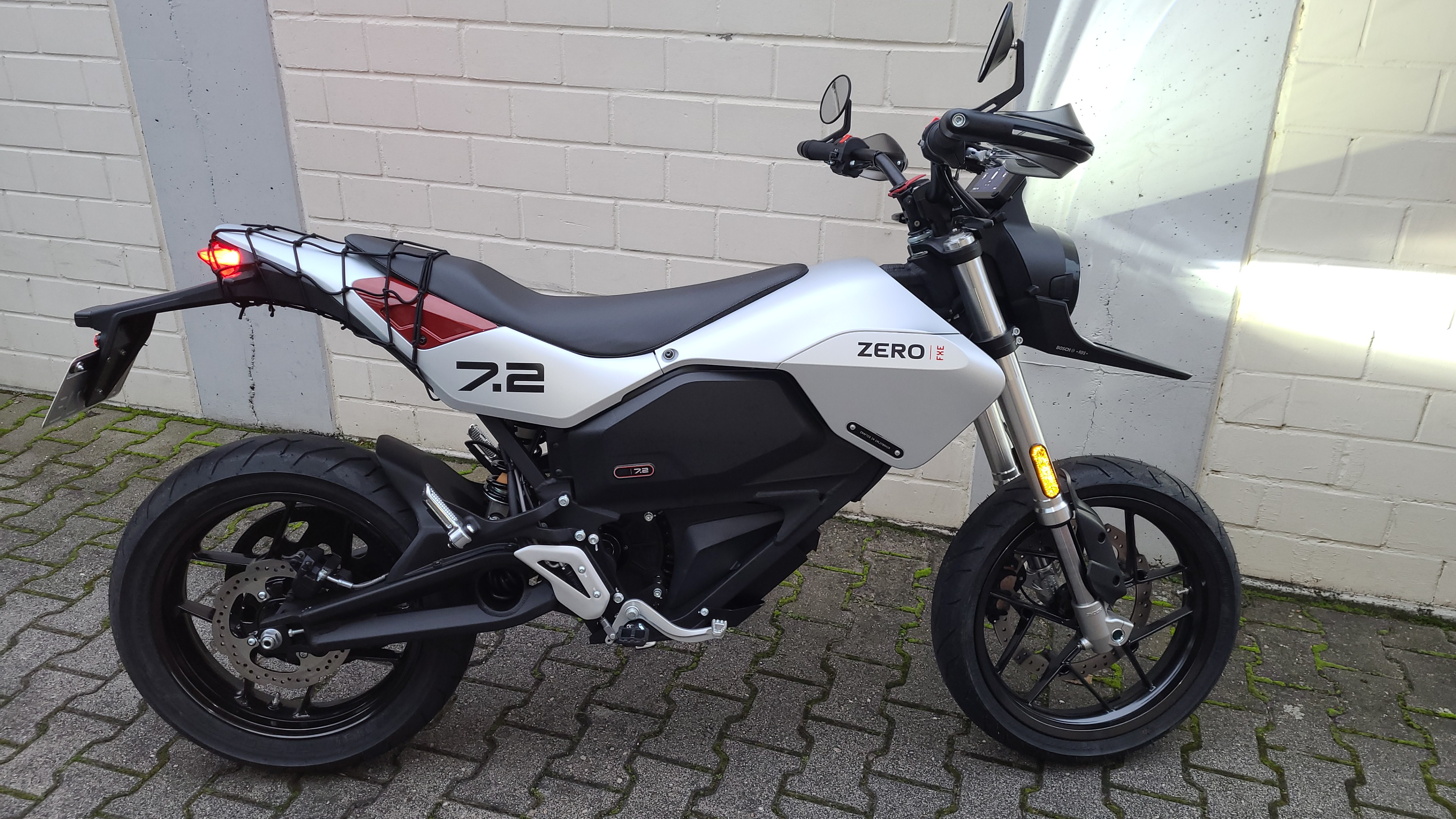

Danke, aber bloss kein Topfkäse hinten drauf .. suche einfach so ne Art Gummi das ich hinten rumspannen kann. Und gleichzeitig etwas als Unterlage, um den emfindlichen Lack des Fenders zu schützen.
Das wird da in der Tat schwieriger.
Sicher ist ein Topcase von der Optik nicht so prall...
Aber dann bau doch wenigstens den Halter dafür an. Da kann man dann mit ORDENTLICHEN Spanngurten seine Jacken und Co. festzurren.
Dein Foto mit den Gummilutscherspanngurten ist sehr zu überlegen. :shock:
Lass nur mal deine Jacke hinten verrutschen und z.B. der Ärmel sich zwischen Hinterrad und Fender verkeilen...

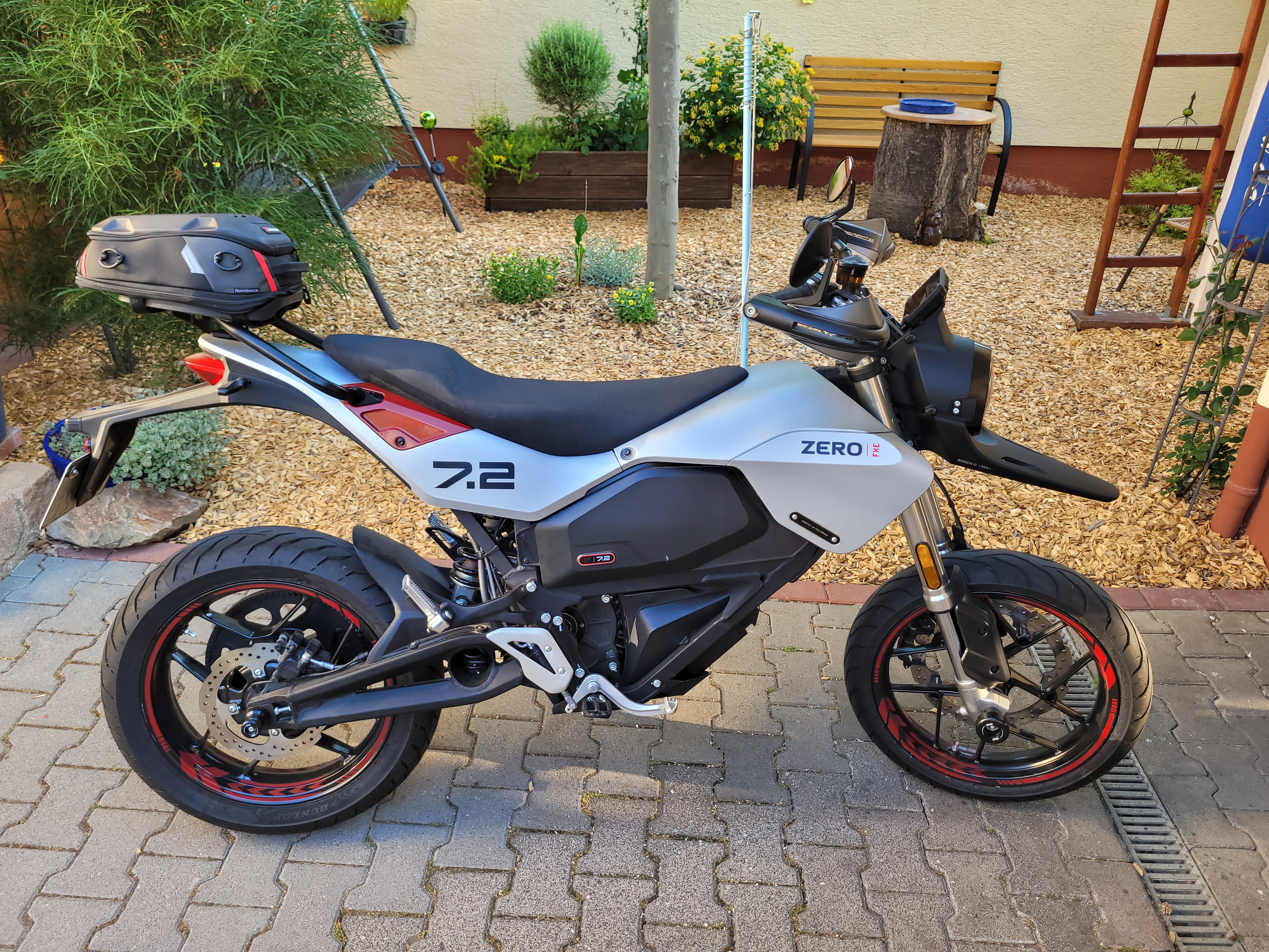

So ein Netz als Gepäckaufnahme ist auch eine Möglichkeit.
Habe letztendlich aber auf den Gepäckträger umgerüstet mit Tasche.
Gruss Thomas
flowerpower

Sind bei dem Gepäckträger die ausgefrästen Seitenteile mit dabei oder müssen die extra gekauft werden ?
Das mit dem Netz wäre eine Option, ich hatte mir bei Louis auch schon ein paar angeguckt. Bei der Tasche ist man ja immer vom Volumen abhängig, ne Jacke z.b. bekommt man da nicht unter.
Auf der Zero Seite gibts noch dieses Spanngummi, keine Ahnung ob das Sinn macht :?:

Scout7
Beiträge: 250
Registriert: Sa 30. Okt 2021, 09:51
Roller: Zero FXE
PLZ: 551
Re: FXE Umbauten
Beitrag von Scout7 »
Die Teile sind dabei,
Kostet ja auch genug.
Ich bin so zufrieden, hebt die Keilform nach vorne hervor und der Kennzeichenträger ist optisch kaschiert.
Gruss Thomas
Stivikivi
Beiträge: 5219
PLZ: 0
Re: FXE Umbauten
Beitrag von Stivikivi »
Der Gepäckträger wirkt schon stimmig. Kann man definitiv nehmen.
