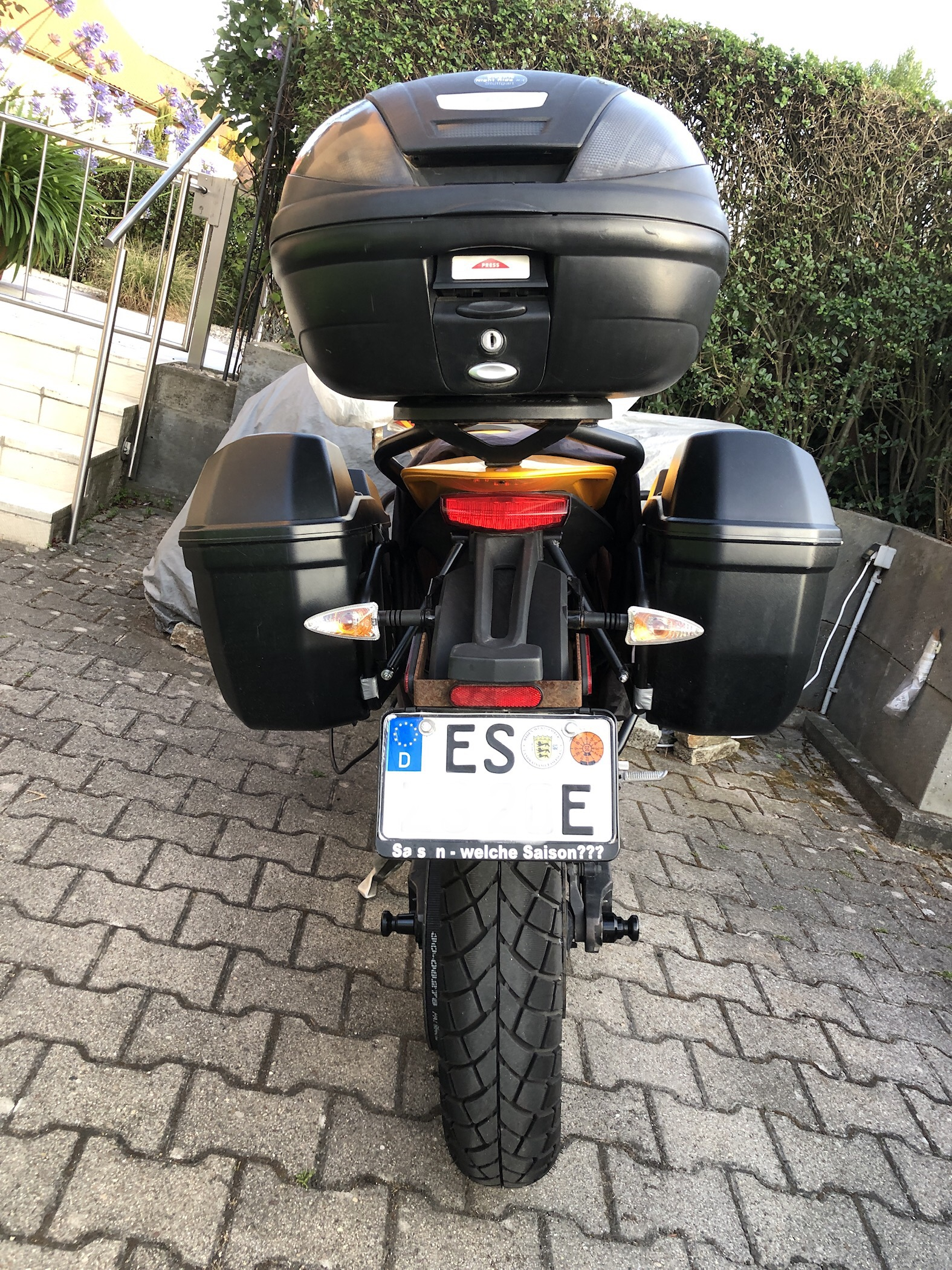

Nun ist links wieder symmetrisch mit rechts :D
