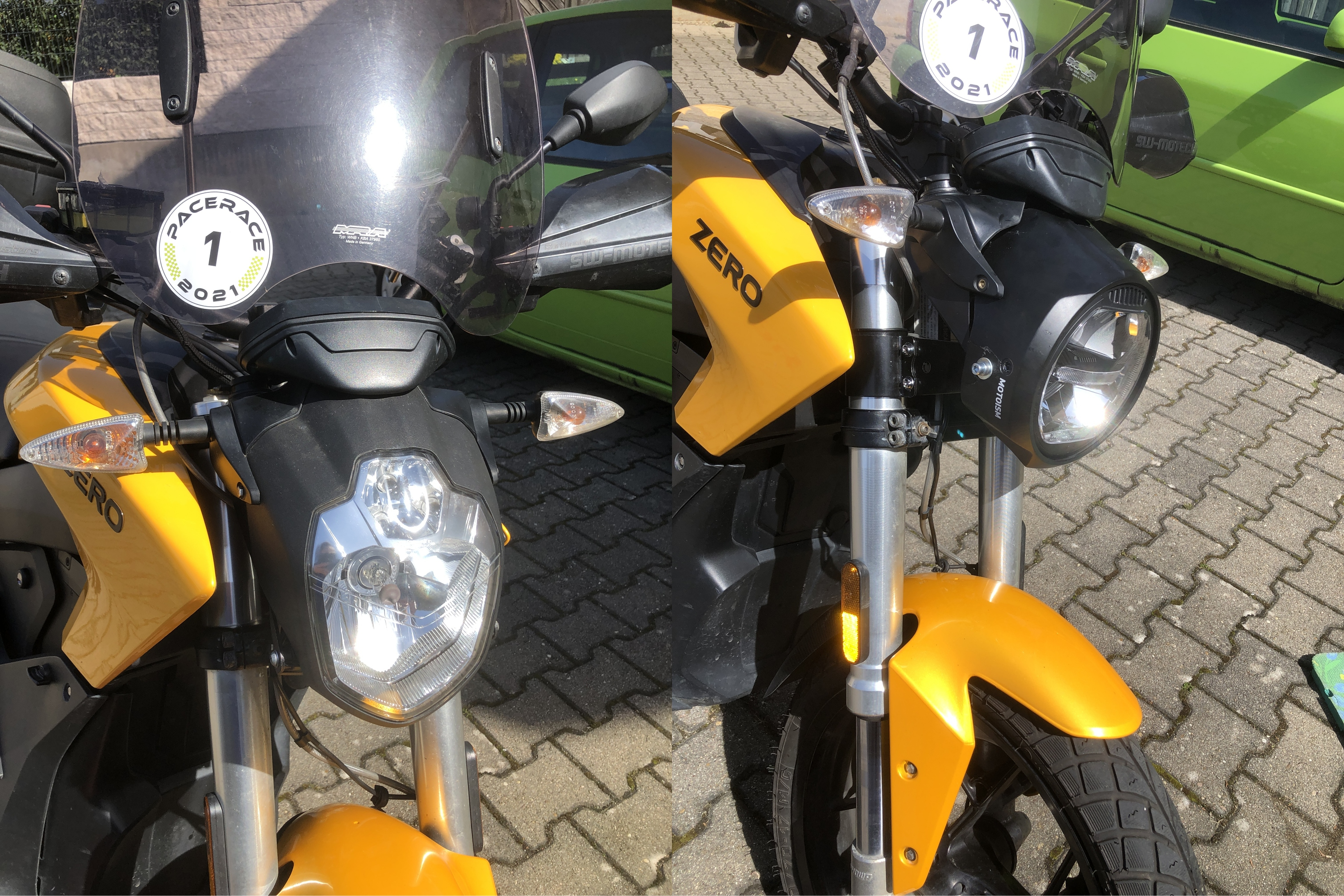

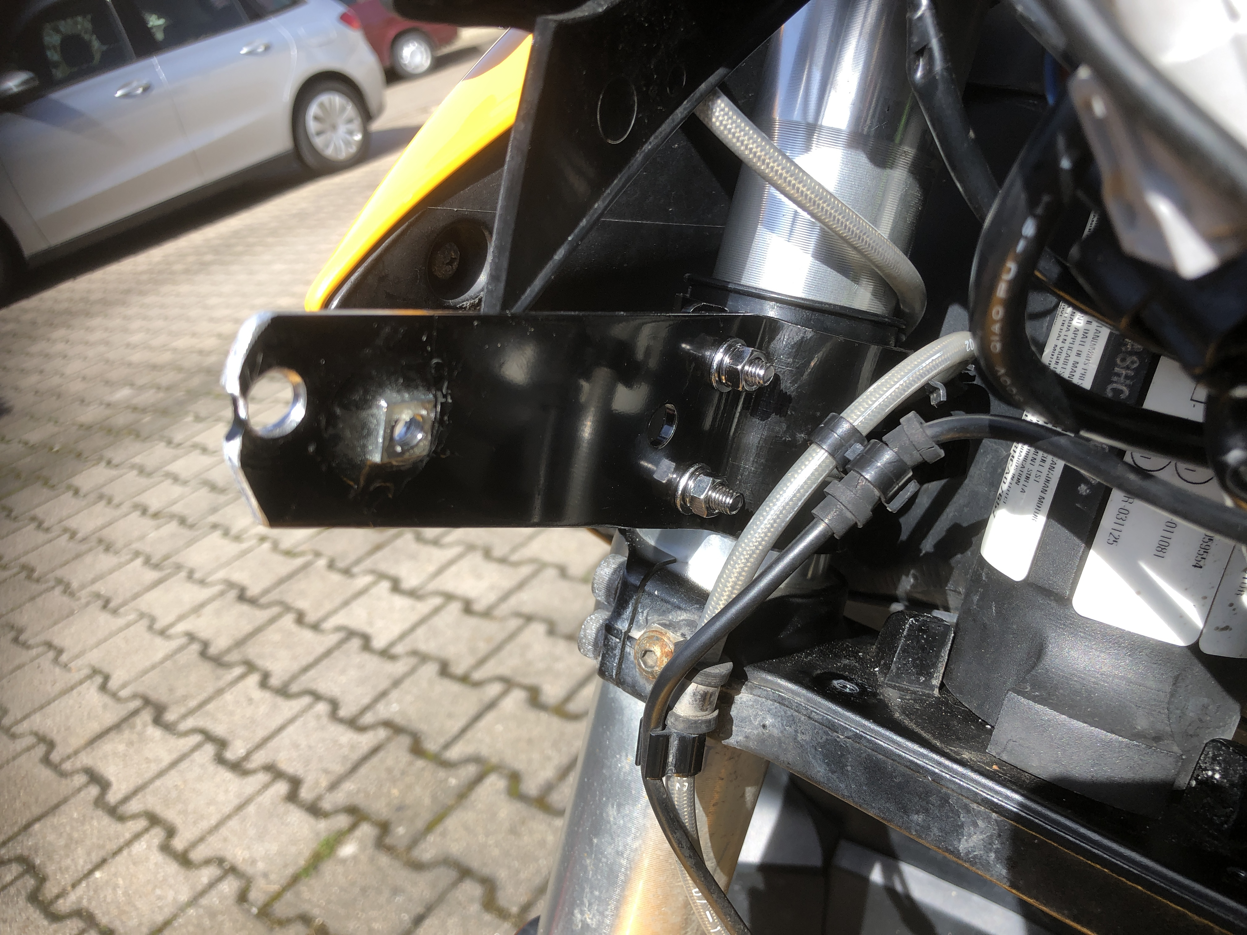

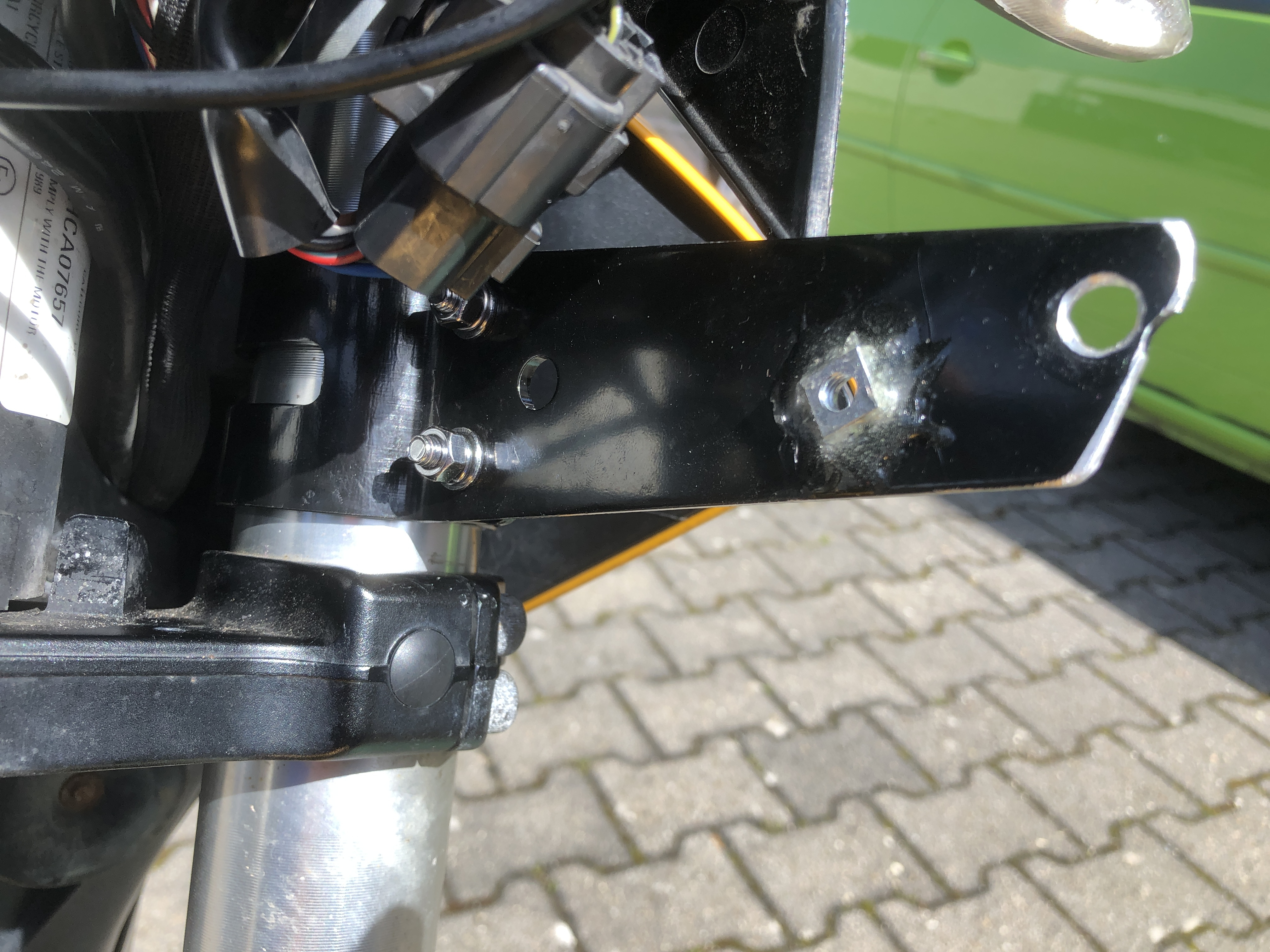

Heute war nur nun endlich der Anbau des vorbereiteten Anbausatzes aus Koso-LED-Scheinwerfer, Motoism Maske und dem Louis Lampenhalter Alu/Schwarz L=135 Gabel 49-54mm, Nr. 10020916. Es ging leider nicht so glatt, wie erhofft, da ja die Motoism-Maske beim Bohren der Befestigungsbohrung am linken Lampenhalter in mehrere Einzelstück zersprungen war. Ich hatte die Bruchstücke wieder mir Sekundenkleber zusammengeklebt (sieht scheiBe aus...) und mit Glasfasermatte und Epoxi hinterfüttert. Danach hatte ich das Loch an der ehemaligen Stelle frisch gebohrt.
Doch leider musste ich heute daraus ein langes Langloch nach schräg oben und vorn ausfräsen, weil es sonst kein Durchkommen gab für das TX45 Bit, welches ich zur Einstellung und Befestigung des LED Scheinwerfers brauche.
Hier erst mal zwei Bilder, wie meine nachgearbeiteten Halter aussehen, 10mm von der unteren Gabelbrücke positioniert. Ich habe mich generell bedient an allem, was beim nicht nutzbaren Halteblech der Motoism Maske an Hardware mit dabei war, hier den Vierkantmuttern, die ich innen mit Epoxi angeklebt hatte, so dass die Maske von außen festgeschraubt werden konnte. Das 8mm Loch 12mm näher an den Standrohren hat nur eine minimale Restbrücke zum ursprünglichen 10er Loch im Halter, was ich komplett absägen musste, dass die Maske noch drüberpasst. Die Halter jeweils innen, die Haltebleche außen, so dass Bremsschlauch und Kabel nicht von scharfen Kanten zerquetscht werden bei jeweiligem Volleinchlag des Lenkers: Da die Kabel vom LED Scheinwerfer extrem lang sind waren einige Kabelbinder nötig zum verzurren an bestehenden Kabeln: So sauber wie Gremo habe ich das leider nicht hinbekommen, aber immerhin ist das Ding jetzt dran und schon rudimentär eingestellt. Heute Nacht will ich dann nochmals Ausleuchtungsbilder machen, was jetzt dank Sommerzeit-Quatsch recht spät wird. Optischer Vergleich vorher (links) - nachher (rechts):

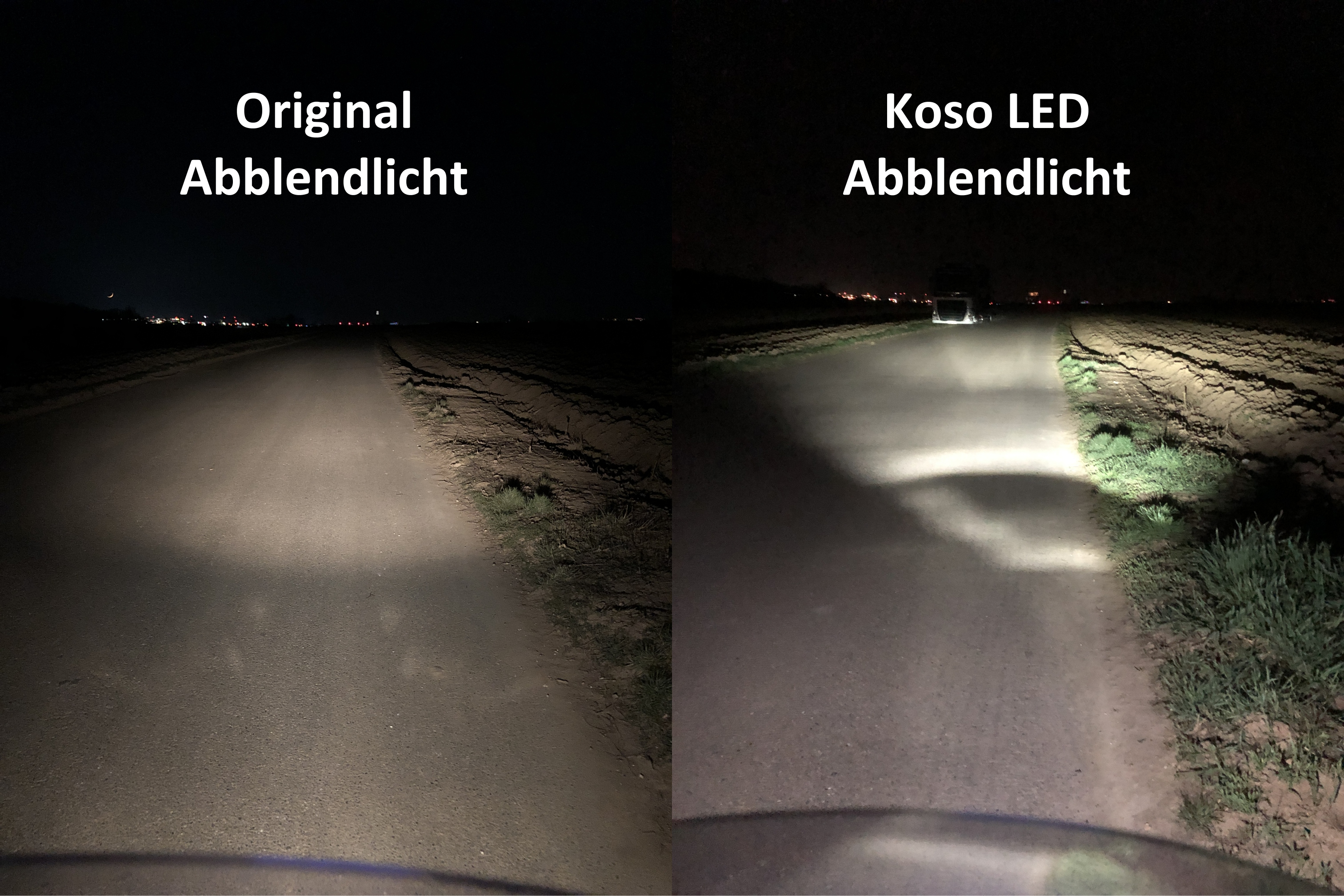

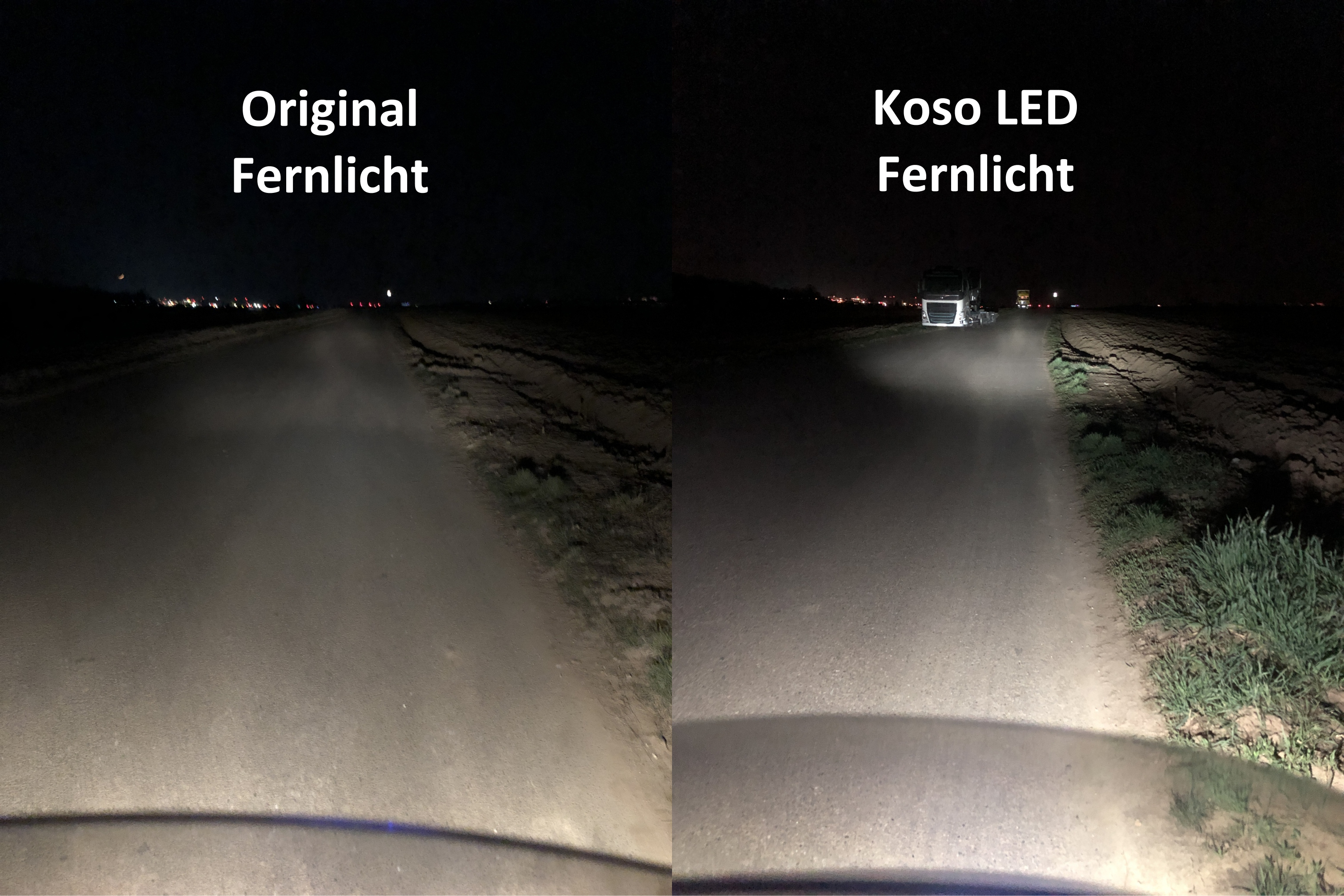

Hallo die Waldfee, der Koso LED Scheinwerfer macht die Nacht zum Tage
Leider parkten/nächtigten diesmal mindestens vier LKW auf dieser Feldstraße (ein Weg ist das ja nicht mehr) durch die Filderkrautfelder in Richtung Stuttgarter Flughafen...
Abblendlicht ist wirklich phänomenal, leuchtet viel breiter als die originale Funzel, und weit heller: Fernlicht spart tatsächlich den Nahbereich etwas aus und ist da fleckig, aber leuchtet weiter vorn ebenso phänomenal wie das Abblendlicht: Der Umbau hatte also die erhoffte Wirkung
Danke Gremo nochmals für die Pionierarbeit!

Uff dem Lampenhalter hast du aber übel zugesetzt. Und deine Masken Befestigungsschraube ist etwas dominanter als meine (siehe Bild von meinem Startposting). Super Leuchttest, also ich bin jeden Morgen froh um das Abblendlicht.
