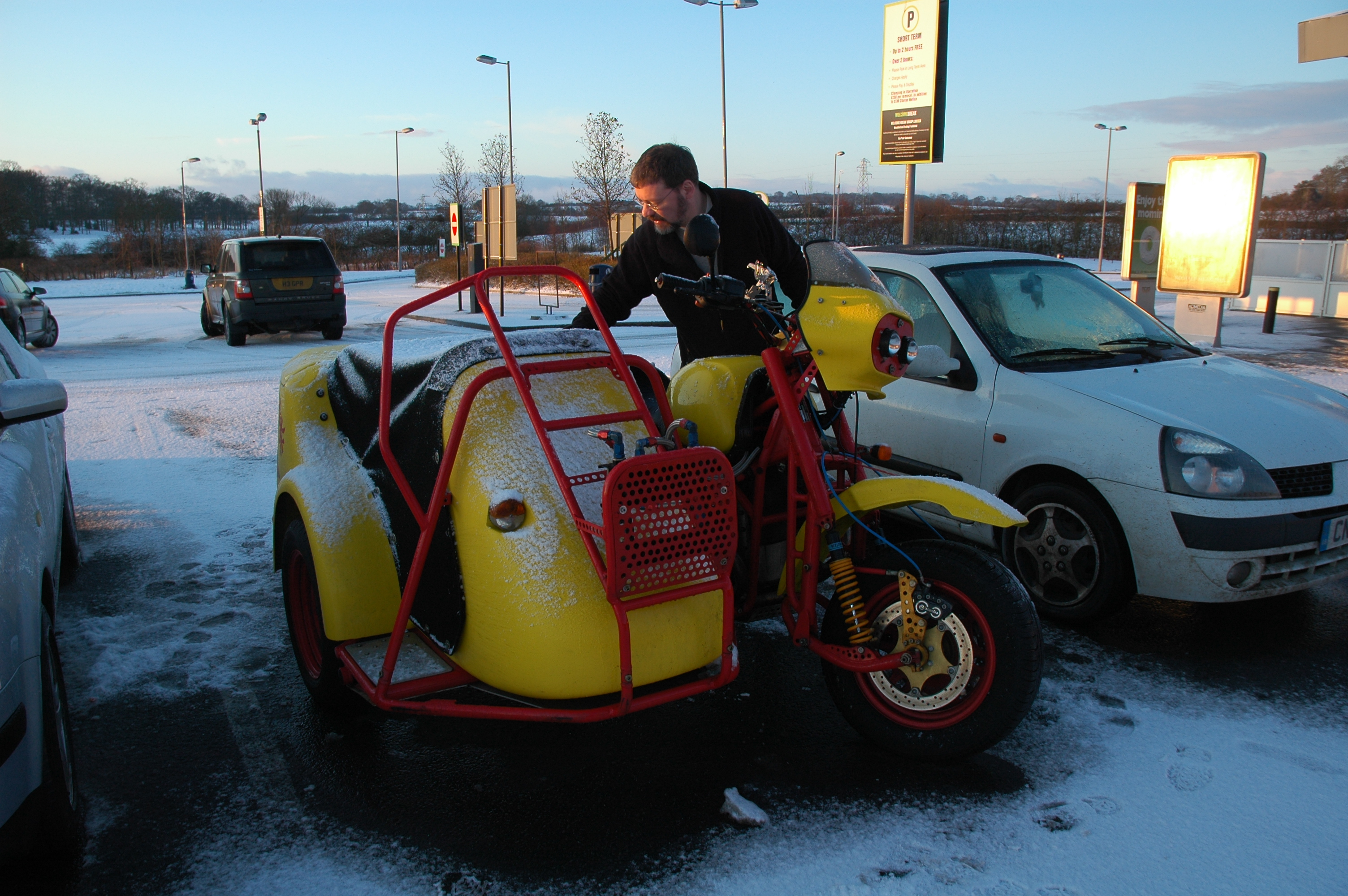

Ich würde auch kein Graphit mit Öl, in ein Schloß füllen. Versaut das Schloß und nützt niGS. Zugefrorene Schlösser kenn ich nur vom Golf. Entweder Feuerzeug oder Türschloßenteiser. So'n Öl hat seit 20 noch nie geholfen oder geschützt. Im Winter fahr ich nur mit dem Gespann in Urlaub. Ist bei Schnee&Glatteis besser zu beherrschen. Aber da muß man dann Vorkehrungen treffen. Ein Abduschen alleine reicht da nicht. . .

Im 3radler sind viele Winterfahrer vertreten. Dein Edelstahlschrauben werden dir auch nur da helfen, wo sie möglichst wenig Kontakt mit anderem Material haben. Wer sein 2 oder 3 Rad länger, aber auch im Winter fahren will, kommt um eine umfangreiche Pflege nicht rum.
Das mit dem Namen „Sturzbügel“ ist mit Vorsicht zu geniessen. Eigentlich sind das nur Bergebügel, um die Karre wieder ais‘m Gebüsch zerren zu können. Oder auf einer Fähre festzschnürren. Mit anderen Worten, hoffentlich musst du nicht feststellen, wohin bei einem Sturz die aufgetretenen Kräfte hingeleitet werden. . .
