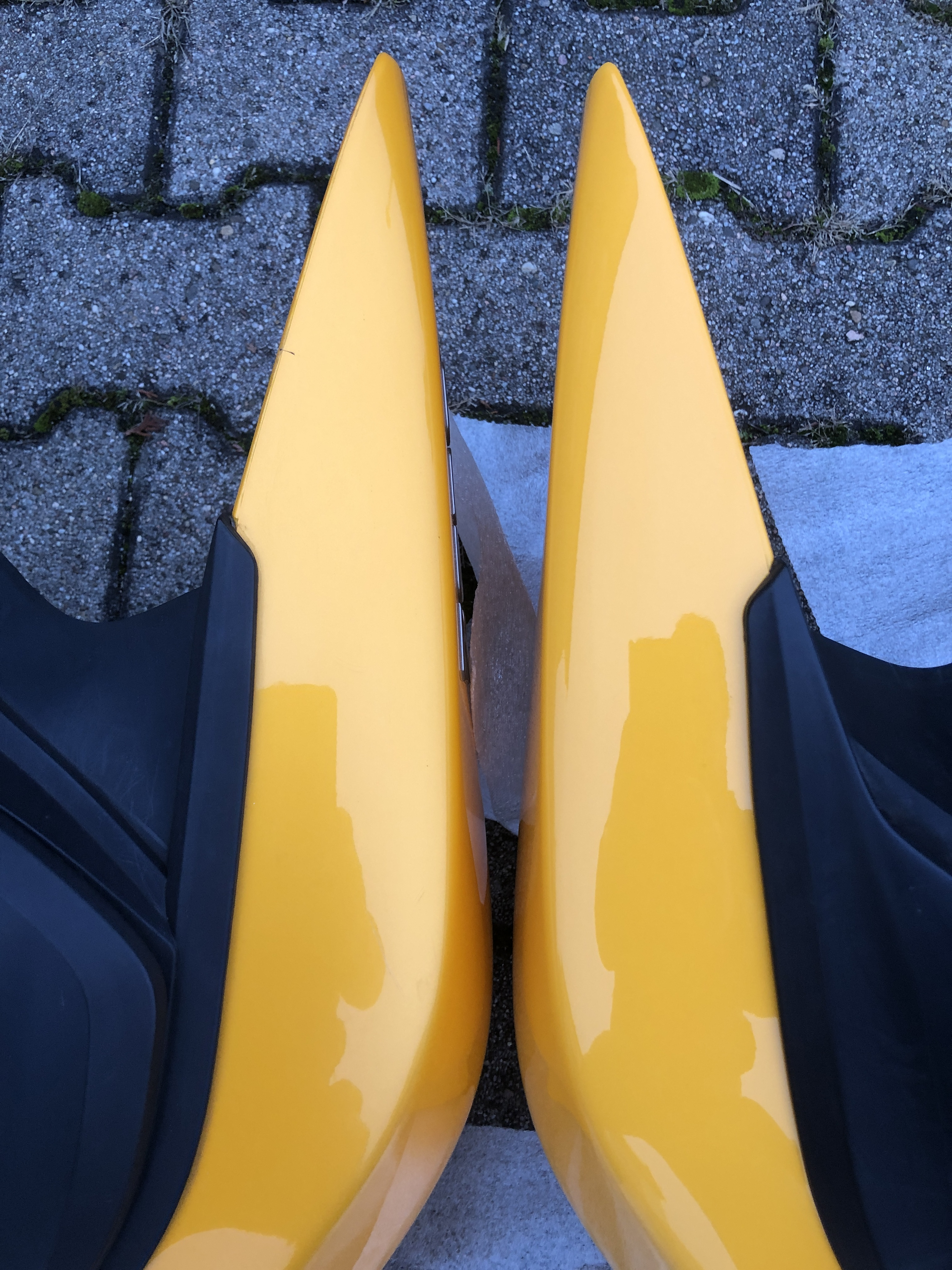

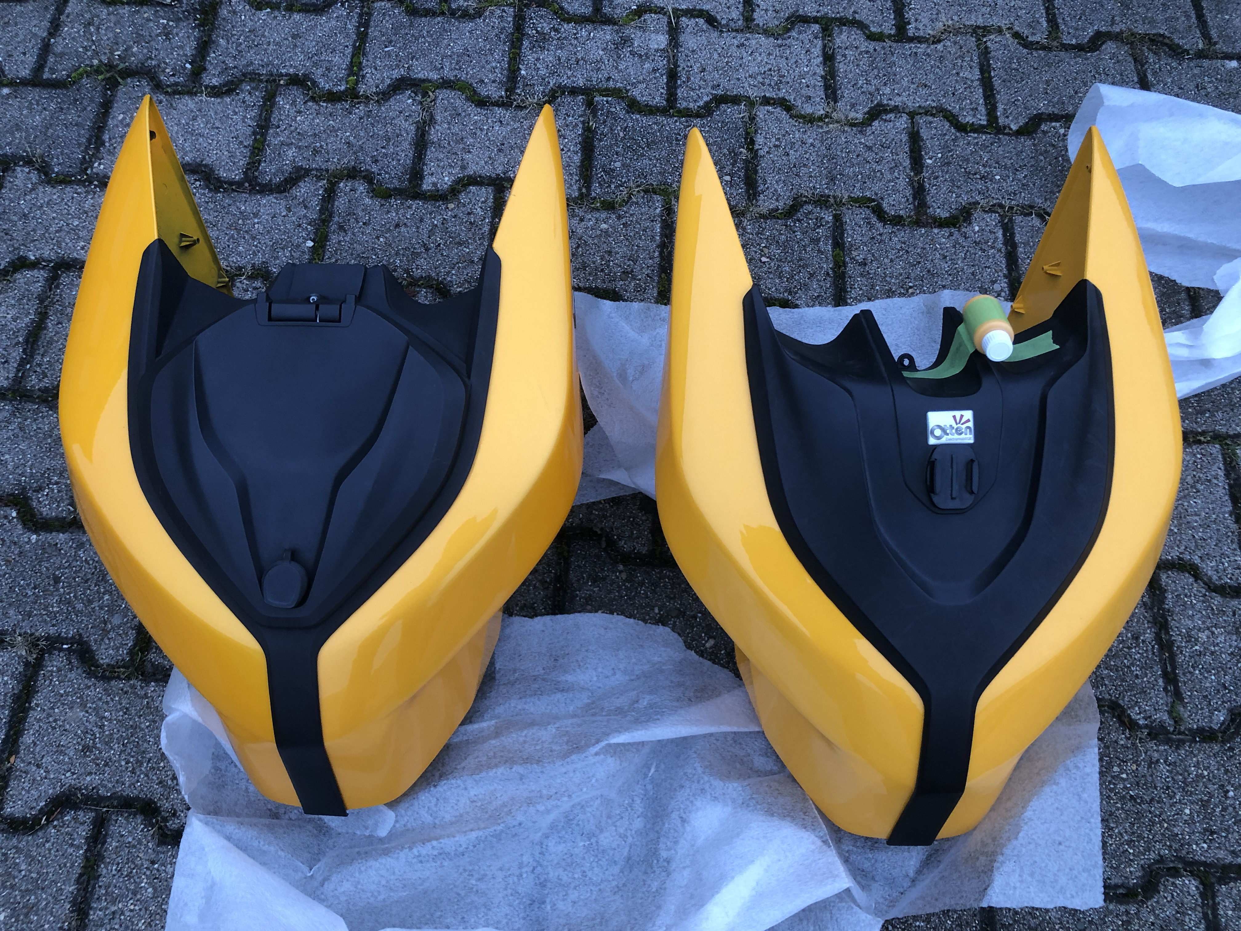

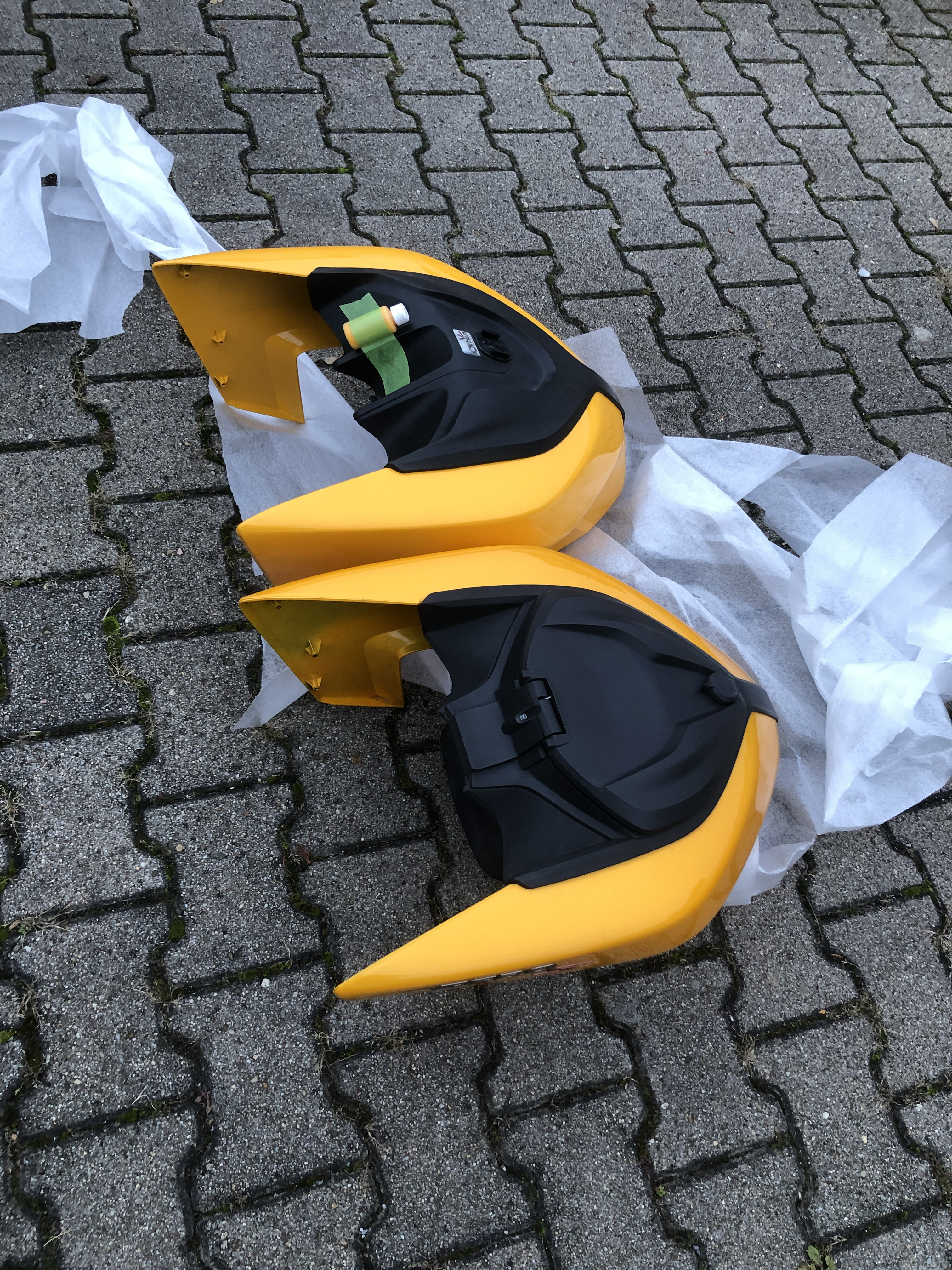

So, das Harlekin-Dasein meiner Zero ist beendet, die frisch lackierte PowerTank-Verkleidung ist wieder da und auf dem Mopped montiert, doch war es da schon zu dunkel für bedeutsame Bilder. Außerdem kommen demnächst frische Zero Schriftzüge drauf. Doch für ein paar Vergleichsbilder noch vor dem Verbau hat es noch gerade so gereicht, wenn auch leider mit diffusem Licht, in dem der Perleffekt einfach nicht zum Tragen kommt. Ein Hauch zu wenig Rotanteil würde ich sagen, aber so unter diffusem Licht sieht man eigentlich kaum einen Unterschied:
Sogar ein Farbfläschchen für eventuelle Reparaturen habe ich erhalten. Es gab eine dünne Grundierung, darüber dann das Gelb, am Schluss eine Schicht Klarlack. 290€ hat mich der Spaß jetzt gekostet - weniger als die Hälfte vom Originalteil von Zero, und etwas nachhaltiger.

Re: Zero S 2017 ZF10.5 11kW (war ZF6.5 und dann ZF7.2)
Sauber. Das mit dem Reservefläschchen war bei meinem lackierten vorderen Kotflügel der Buell, auch dabei. Profis eben.
Farbunterschiede siehste eh erst bei normaler Beleuchtung, sprich Sonne. Hoffentlich nicht. . .
Du wirst es nicht fassen, Stephan, aber die Fotos entstanden bei purem Sonnenlicht, nur eben durch den Hochnebel diffus, nicht direkt beleuchtet.
Und die neue Farbe ist auf jeden Fall leicht anders, wie ich schon sagte etwas weniger Rotanteil, sprich etwas gelber als das leichte Orange des originalen "Hot Rod Yellow". Und ich erwarte bei direktem Sonnenlicht weniger Tiefe beim Perleffekt, da dieser schon dem Lack beigemischt war, nicht als separate Schicht "Yellow Pearl" wie bei der Originallackierung.
Aber in JEDEM Fall weit besser als das ausgebleichte und mit weißen Flecken übersäte, eingefärbte ehemals-rot von vorher
Solche Lichtverhältnisse find ich für bunte Sachen ideal. Hab mal beim Karneval in Venedig sowas gehabt. Sonne aber viel Nebel dabei. Als Laie, wenig oder kein Aufwand, kannste kaum besser ausleuchten. . .

- Beiträge: 19410
Ja, diffuses Sonnenlicht ist des Fotografen liebste Beleuchtung
Nur Perleffekt und andere rein optische Lackeffekte sind auf direktes Sonnenlicht angewiesen, um überhaupt zur Geltung zu kommen.
Trotzdem, auch nur der Blick aus dem Wohnzimmerfenster auf den Stellplatz erzeugt jetzt ein Zufriedenheitsgefühl, denn das "rot" hat immer in den Augen wehgetan, da fehl am Platz
