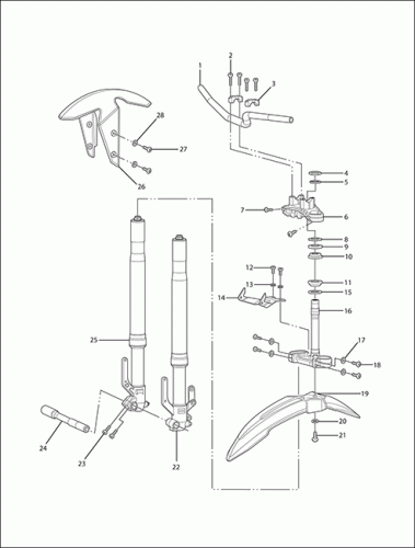

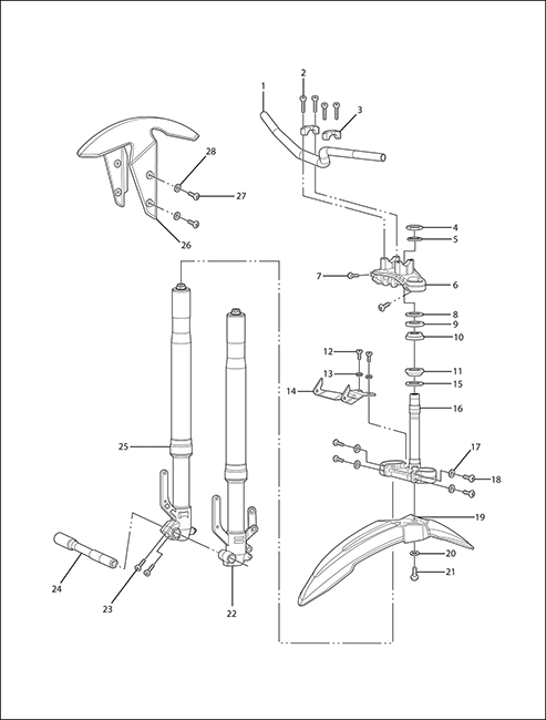

Das Gewinde der nicht mehr ausdrehbaren Schraube war in einem Auge, das an der oberen Gabelbrücke mit angegossen ist. Dort war das Gewinde drin.
Beim Ausbohren der Schraube ist der Bohrer irgendwann in die äußere Wand des Auges gerutscht - abgelenkt vom Schraubenschaft - , so dass vom Auge nur noch eine offen Wanne übrig ist, eine Halbschale. Da ist kein Halt mehr für einen Helicoil Gewindeeinsatz, noch für eine Nietmutter.
Ist mir erst mal auch egal, weil es wie gesagt noch genügend andere Schrauben gibt, die halten. Ich beobachte das jetzt, und wenn alle Stricke reißen muss eine neue obere Gabelbrücke her, mit heilen Gewindeaugen. Zero Teilenummer 22-07622, genannt "SDS UPPER TRIPLE CLAMP 15MY IMP", Nr. 6 auf diesem Bild: Die Schraube 19 im folgenden Bild war die fest mit der Gabelbrücke "verschweißte", doch wird die Backe 15 noch von den zwei Schrauben 16 an der Gabelbrücke gehalten:

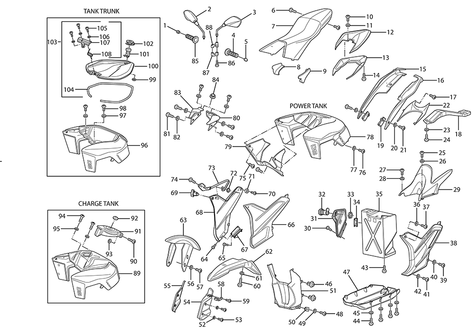

Gestern bin ich schier in Ohnmacht gefallen: Dei rot eingefärbte Verkleidung meines PowerTanks von 2017 sieht inzwischen extrem verbleicht aus und ist übersäht mit weißen Punkten, so dass ich bei meinen Händler den gelb lackierten Ersatz der Nummer
24-08108-10, Option #1: YELLOW
angefragt habe: Witzeshalber könnte ich jetzt eine Umfrage starten (Lennart darf nicht mitmachen
), wieviel das wohl kosten würde
Auflösung: 610 bis 625€, je nach Händler
Für zwei Stück Kunststoff-Spritzguss, das eine gelb lackiert, das andere schwarze heiß verstemmt mit dem lackierten. Lagerkosten über mindestens 4 Jahre kommen da drauf, dann vielleicht noch der 5-fache Serienpreis fürs zusätzliches Handling und dass was hängen bleibt bei allen Beteiligten, aber über 600€ ist schon ein starkes Stück und irgendwie typisch Zero
Muss ich wohl doch mein verschließbares Fach massakrieren, um meine eigene gelbe Verkleidung über die Zusatzbatterie stülpen zu können. Kann aber sein, dass das nicht geht, denn das schwarze Mittelteil von der originalen PowerTank Kappe ist mittig vorn weit voluminöser unten drunter.
Die Heiß-Verstemmungen von beiden Verkleidungen möglichst schadlos thermisch lösen, dann das korrekte Mittelteil in meine gelbe Verkleidung reinoperieren und dann nochmals heiß verstemmen klingt aber auch sehr abenteuerlich. Guter Rat ist leider teuer, egal wie man's macht

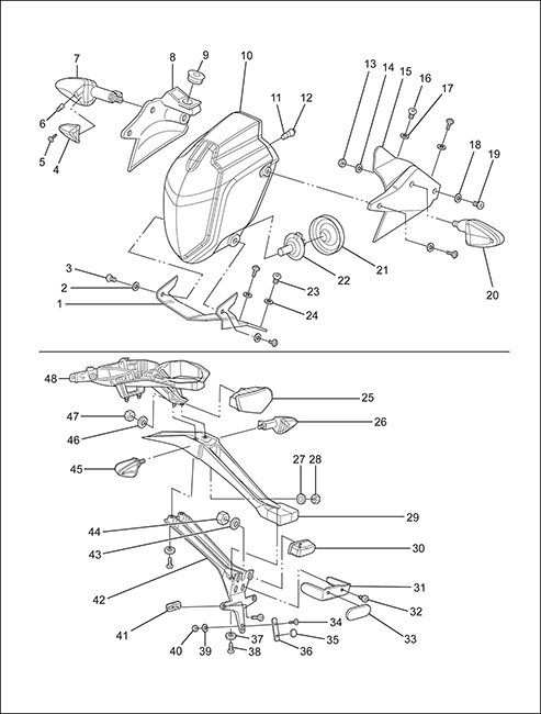

Ich hab auch eine Frage an Dich, Du hast Zeichnung angehangen für die hintere Brücke zum Kennzeichen. Muß ich zum Tausch der Kennzeichenleuchte tatsächlich das Innenleben der Brücke herausschrauben? An der Leuchte selber sehe ich ja von unten keine Schrauben im Deckel....
kannst denn nicht Deinen Tank einfach neu lackieren lassen?
- Beiträge: 19410
Re: Zero S 2017 ZF10.5 11kW (war ZF6.5 und dann ZF7.2)
Durchgefärbter Kunststoff, der lange genug in der Sonne war, bleicht aus und verliert auch mechanisch an Elastitzität, sprich bricht leichter bei Belastung. Deshalb habe ich Abstand genommen vom ursprünglichen Plan des Lackieren lassens...
Wie Du an die Kennzeichenleuchte kommst? Ggf. erkennbar an diesen zwei Auszügen aus den Exploded Views für Zero S: Daher sollte für die Kennzeichnenleuchte (Nr. 30) sollte nicht allzu viel abgeschraubt werden müssen.
