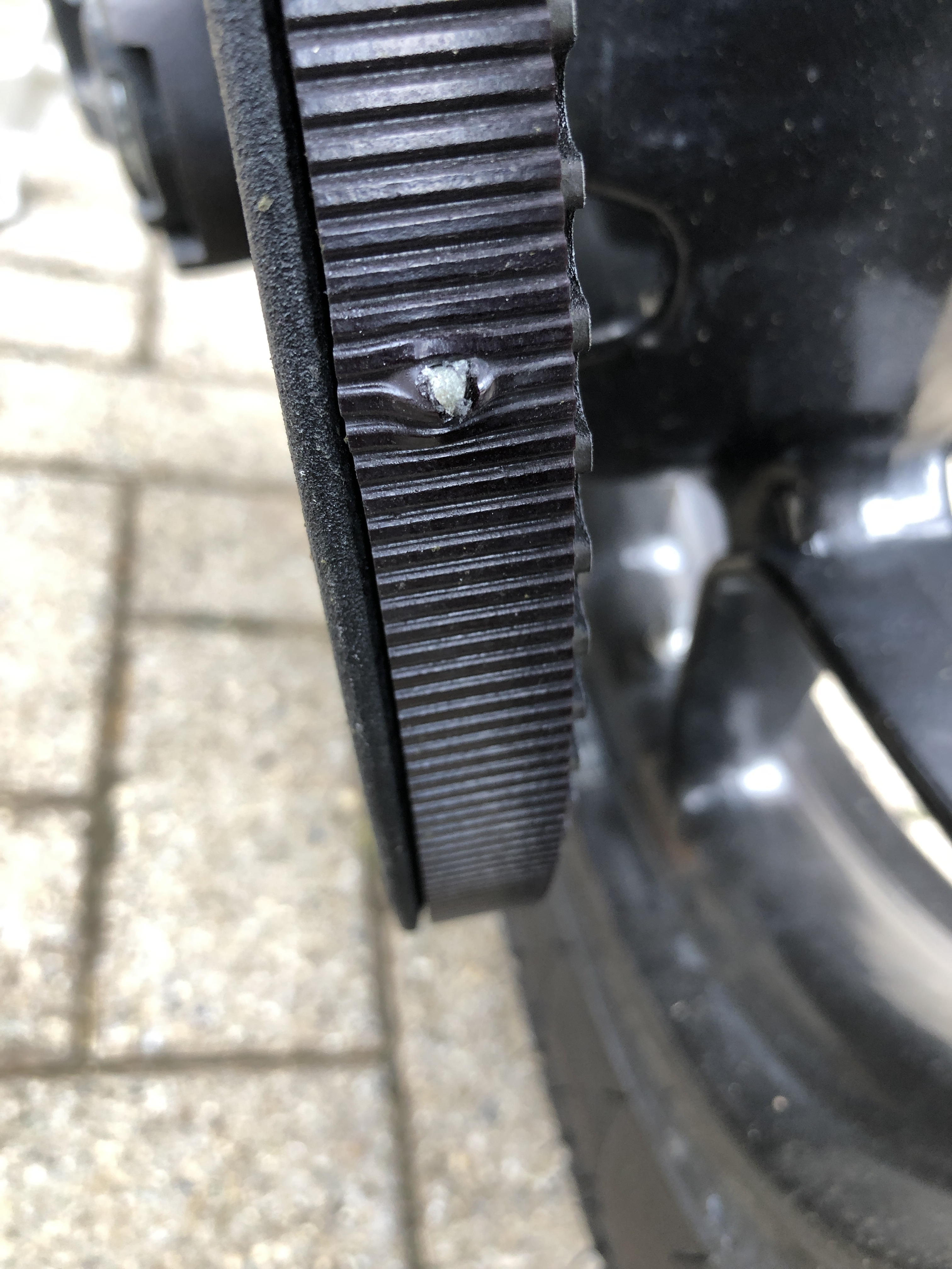

Heute in Urlaub auf die Alb gefahren, ich mit der Zero, um übernächstes Wochenende sprungbereit fürs Pace Race 2021 im Harz zu sein. Und dann auf dem letzten Schleichweg auf einmal Tonnenweise frischer Rollsplitt!!! Ich hätte sofort anhalten, umdrehen und den weiteren normalen Weg fahren sollen!
Bin aber im Schritttempo den km Rollsplitt bergan gekrochen, bis es trotzdem das gefürchtete Geräusch eines mitgenommenen Splittsteins von hinten gab:
SCHON WIEDER den nigelnagelneuen Carbon Zahnriemen zerstört :!: :evil: :cry: 220€ futsch!
Jetzt muss ich noch neue Schwingenlager auftreiben, die ich beim nächsten Zahnriemenwechsel unbedingt tauschen muss. Alles TOPP-ärgerlich :x

Beitrag von gischpelino »
Ja das tut weh, genau so sah meiner nach nur 300 km auch aus. Mit Montage war es ein 313€ Steinchen - ich hasste Rollsplit und fürchte schon den Herbst, wenn die Strassenbauer plötzlich Geld ausgeben müssen.

Heute schon kam die erlösende Nachricht vom Händler, dass die Ersatz-Schwingenlanger (samt neuer Schrauben und neuen Gummideckeln...) und der Ersatz-Ersatzriemen eingetroffen sind. Also in 1,5 Stunden mit dem Auto hingefahren, und auf dem Rückweg zuhause den langen Spritzschutz in der Garage deponiert, dafür das Serienfeigenblatt ins Auto, samt Kniekissen und meiner Hubplattform.
Morgen ist dann Werkstatttag... Schon wieder über 300€ löhnen müssen :evil:
Beiträge: 19407
Re: Zero S 2017 ZF10.5 11kW (war ZF6.5 und dann ZF7.2)
Heute also großer Werkstatt-Tag:
Nach diesem scheiB Rollsplitt Stein im fast neuen Riemen ist jetzt nicht nur ein ganz neuer drauf und eingerichtet, sondern auch die Schwingenkugellager sind getauscht! Haben noch in eine große U-Scheibe ein M20 Gewinde schneiden müssen, um die neuen Lager von innen in den Rahmen ziehen zu können. Zum Glück schon beim Schwiegervater mit seiner Landwirtschaftlich geprägten Werkstatt :thumbsup: Nach extensivem Riemenspannungs- und -Platzierungs-Tuning ist jetzt meine Zero auch Pace Race bereit :laughing:
