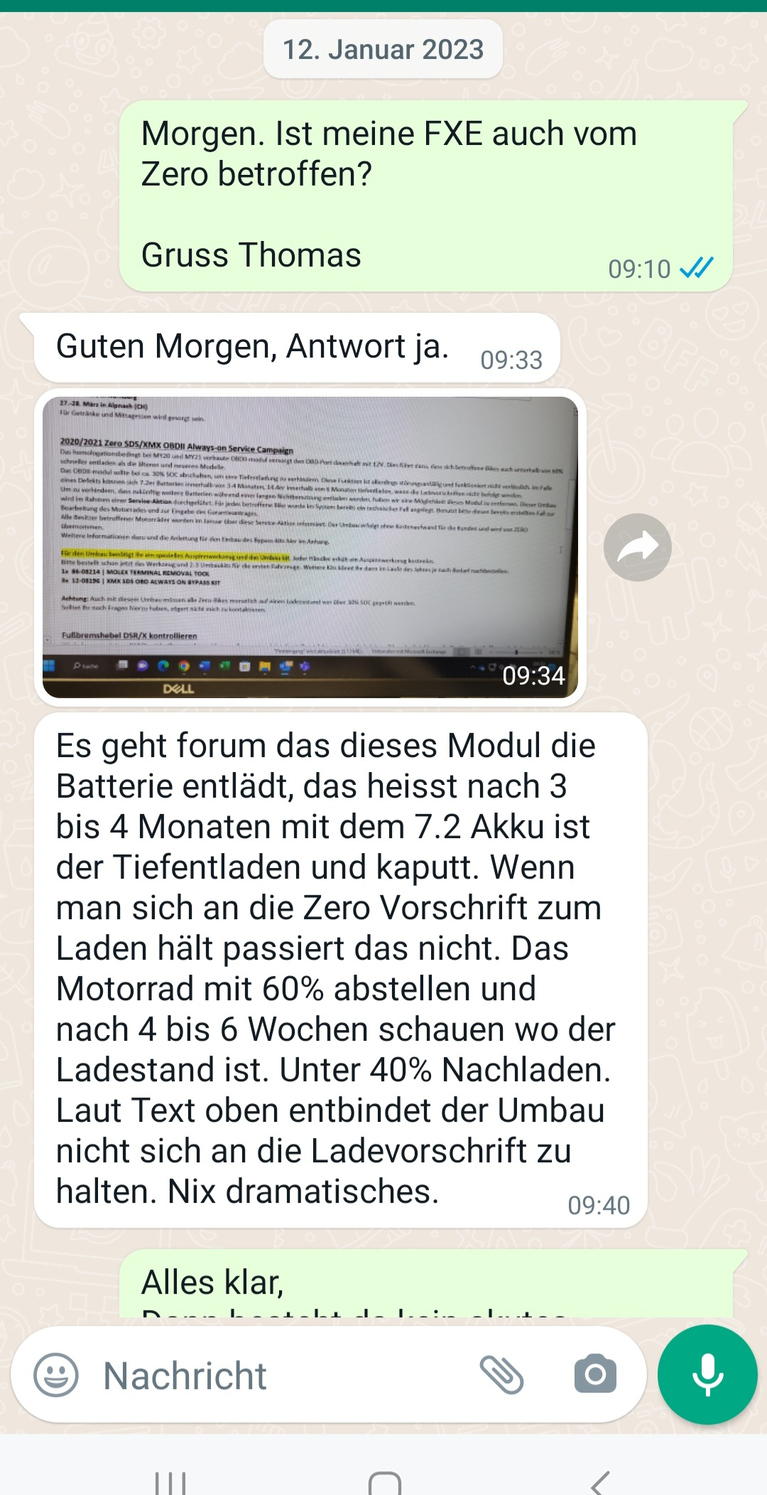

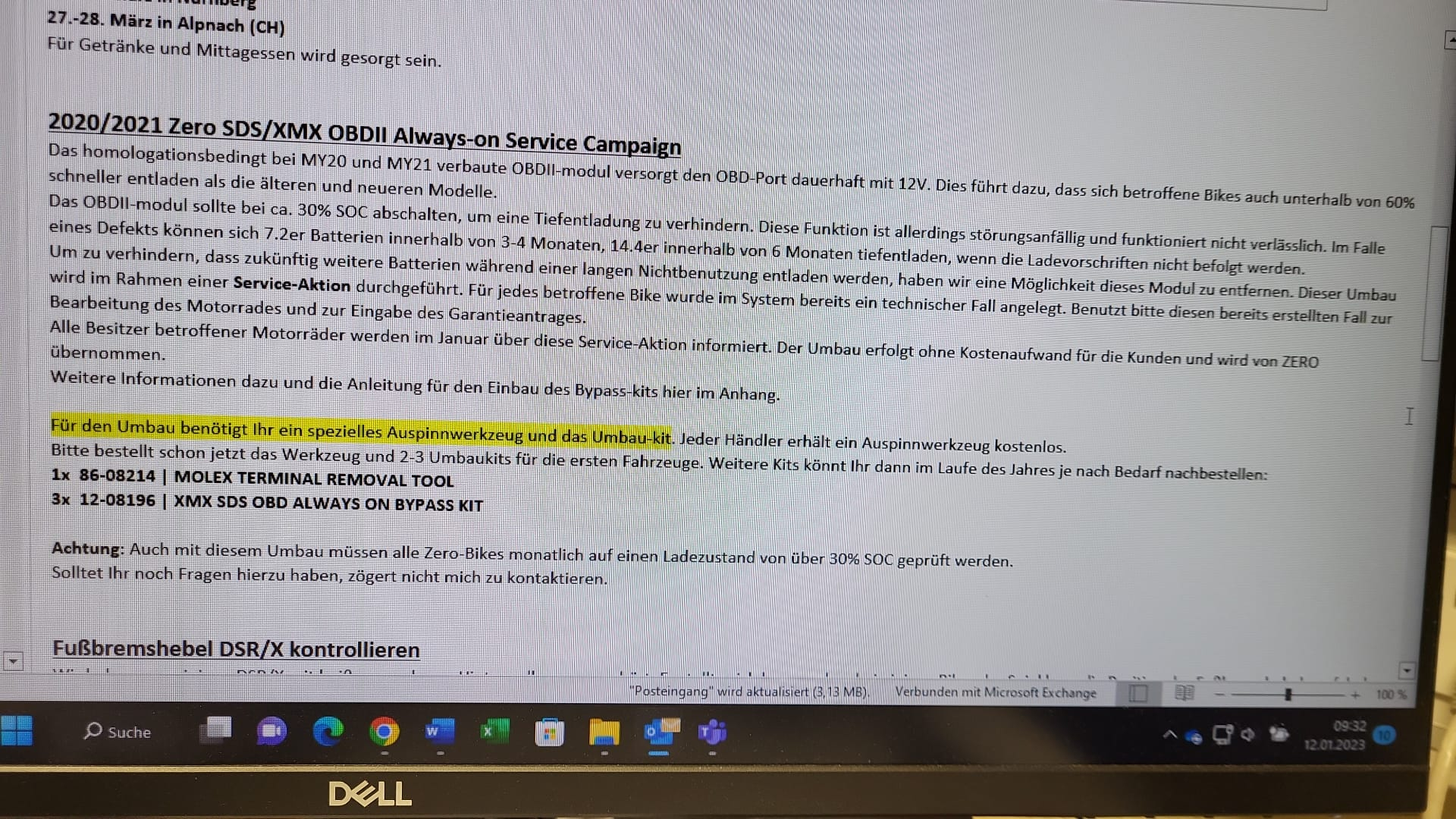

So meine Anfrage beim Händler

Konnte damals bei meiner FXE keinen nennenswerten Akkuverbrauch feststellen. Aber kann ja nicht Schaden.
