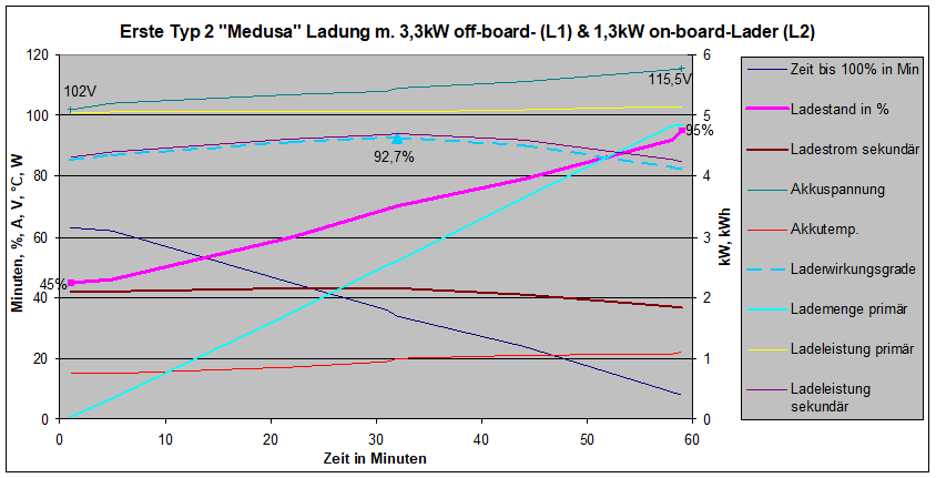

Gestern musste ich meine umgebaute "Medusa" 20A Typ 2 auf 3xSchukokupplung testen unter voller Ladebelastung. Hatte zuvor eine Runde gedreht von 92 auf 45% runter, für mehr war es mir zu kalt (nicht richtig angezogen gewesen - vor lauter stubenhockendem Homeoffice die Beziehung zur Außentemperatur verloren...). Den Adapter habe ich im Bereich "Ladestationen" schon vorgestellt, daher hier nur noch nochmals das Bild vom fertigen Produkt:
Auf Phase L1 kam der externe 3,3kW TC Lader, auf Phase L2 der 1,3kW on-board-Lader der Zero. Ladung ging nur von 45 auf 95%, mit folgendem (massiv überbevölkertem) Verlauf über Ladedauer: Primär zogen beide Lader im Tandem knapp über 5kW, was sekundär mehr im Bereich von 4,3 bis 4,7kW in die Batterien schaufelte. Um die 42A Batterieladestrom brachten die zwei Lader zustande, 30A vom TC, der Rest vom on-board-Lader. Die Ladezeit-Prognose (auf 100%) der Zero ist recht genau, mit nur einem kleinen Knick ganz am Anfang, aber ansosten recht linearem Verlauf.
Mit Zellbalance um 15mV selbst bei diesem recht erklecklichen Ladestrom hätte der TC-Lader diesmal sicher in den erwartbaren CV-Betrieb gewechselt, was Ansatzweise in der Ladestomreduktion ab ca. 60% Ladestand schon zu sehen ist. Die Ladestromreduktion kommt einzig vom TC-Lader, der on-Board feuert bis fast zum Schluss mit seinen vollen 10 bis 12A in die Batterie.
Es sollte jetzt also möglich sein, die 9,5kWh-nutzbare Batterie von 10 auf 100% in knapp 2h zu laden. Da tun sich neue Möglichkeiten auf
