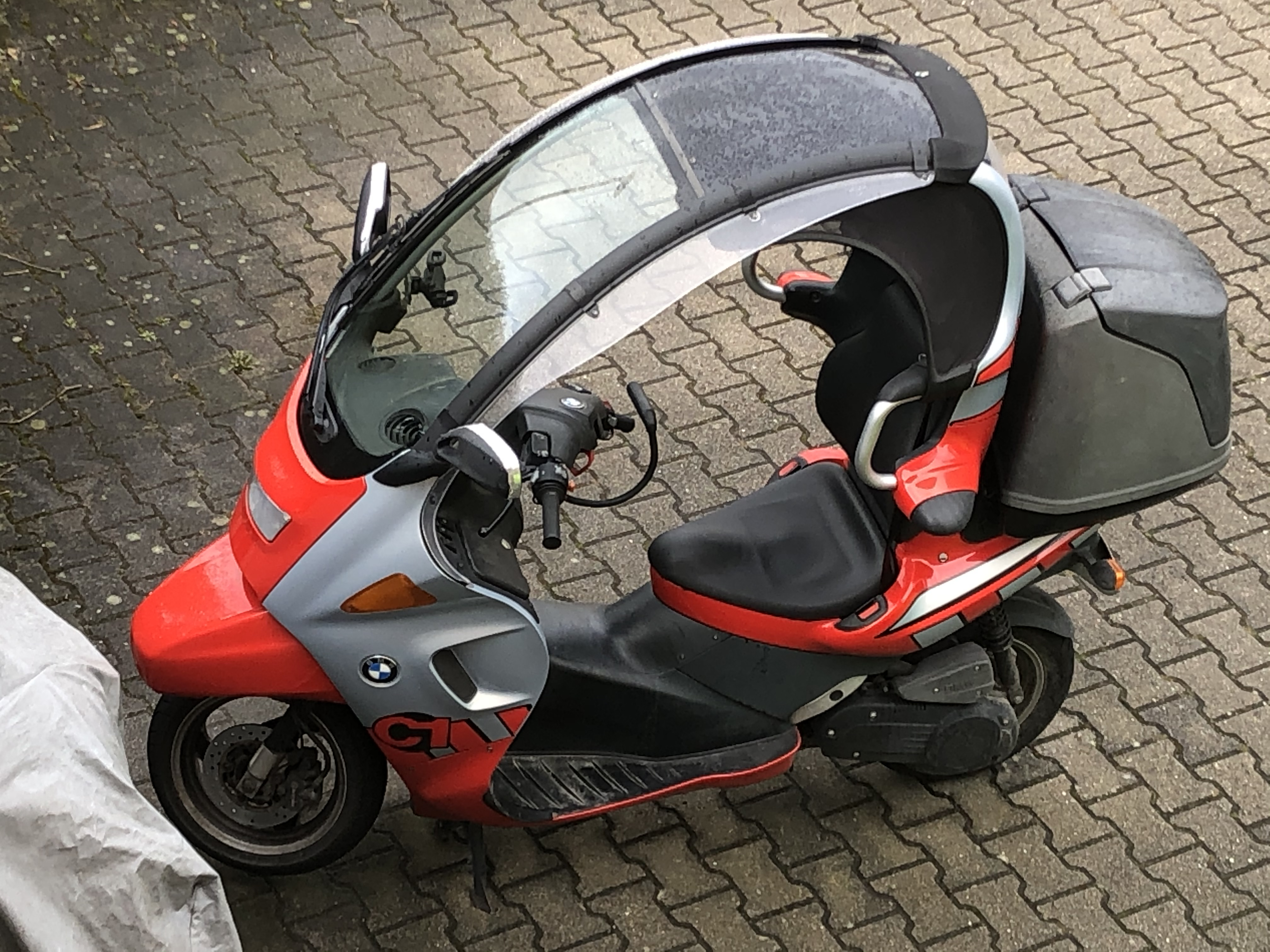

Bin dann aber schon um 15:30 Uhr von der Arbeit los mit dem Ersatz-BMW-C1 Stinker-Rüttler meines Kumpels und habe einer inneren Eingebung folgend beschlossen, auf dem Heimweg beim BMW Motorradhändler vorbei zu fahren, bei dem ich für kommenden Mittwoch, 7:30 Uhr einen ambulanten Montagetermin für das Crashelement Schulterbügel rechts abgemacht hatte, das mir verlustig gegangen war. Die Eingebung war mal wieder goldrichtig - die machen am Samstag zu und müssen jetzt alle Kundentermine der nächsten Wochen absagen

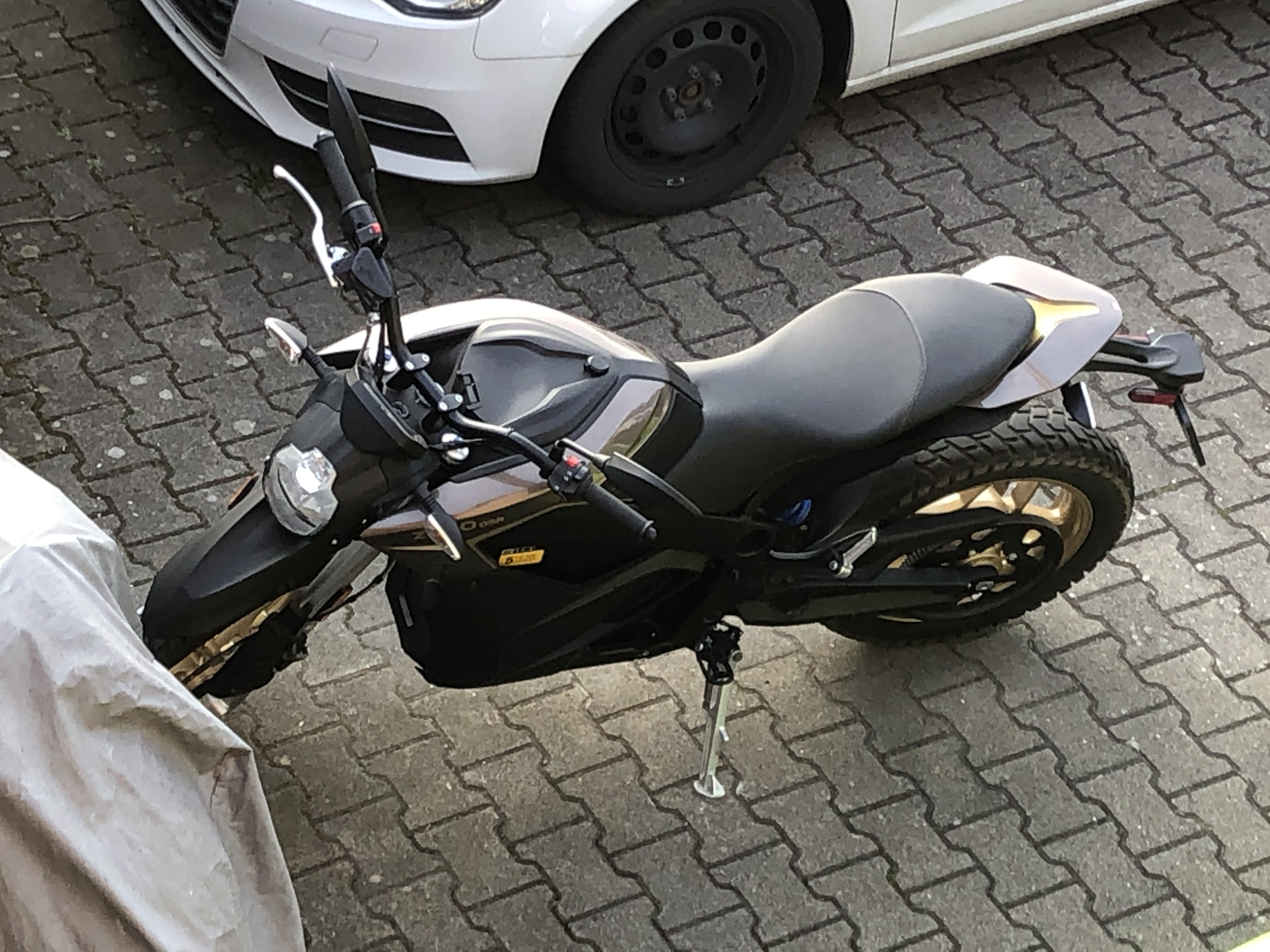

Beim Zero Händler löste sich dann das Rätsel, was für eine Ersatzmaschine das war: Nein, keine SR/F (da standen schon zwei Im Verkaufsraum, das ist schon ein fetter Schinken! Doch den Verkauf mussten sie schon schließen, nur noch Werkstatt), aber eine holländisch zugelassene DSR

OK, Peter 51 wollte noch einen Fahrbericht zur aktuellen DSR: Wenig überraschend fährt sie auf ihren serienmäßigen Stollenreifen rumpeliger als meine S (die Reifen singen bei 50km/h auch lauter als der Riemen!), sie ist spübar hochbeiniger, sprich Auf- und Abstieg sind noch etwas beschwerlicher, und vor Ampeln muss ich mir mit ihr unbedingt angewöhnen, mittig in einer Spurrinne zum Stehen zu kommen, denn wenn ich wie gewohnt mittig auf dem Berg zwischen den Spurrinnen zum stehen komme reichen nicht mal meine Zehenspitzen mehr zum Boden
Den Lenker kenne ich gut, weil ich an meiner S auch einen DS Lenker dranhabe, aber die Neopren-Griffüberzüge fehlen mir, es sind halt nur die spindeldürren Zero Griffe da. Auch fehlt mir meine 30mm Lenkererhöhung, aber damit komme ich irgendwie klar.
Ansonsten ist sie schlicht nur zum fahren gedacht, außer dem kleinen Tankfach in viel großer Tankattrappe gibt es keinerlei Transportkapazität für anderes als Fahrer und ggf. Sozius. Der/die dann aber nichts zum festhalten hat und sich einzig am Fahrer festklammern kann, denn das ist dringend vonnöten
Von Stillstand bis etwa 25km/h geht sie nur marginal besser ab als meine Baby-Null, aber wenn weiter voll aufdreht reißt es einen nach hinten, dass es anfangs einen rechten Schrecken einflößt. Und sie zieht auch über 100km/h ohne Unterlass weiter, wo meine schon ab 90 abflacht. Aber auf der normalen Fahrt zur Arbeit ist sie einfach eine Zero, feinst regelbar auch im voll offenen Custom Modus, den ich generell mit Zeros zu fahren pflege.
Es ist auf jeden Fall eine große Erleichterung, nach 2 Tankfüllungen, unzähligen Vibrationen, Gestank und höllischem Lärm ohne viel Wirkung endlich wieder elektrisch summend auf dem fliegenden Teppich unterwegs sein zu können, auch wenn es ein Niederländischer und nicht mein eigener ist.
