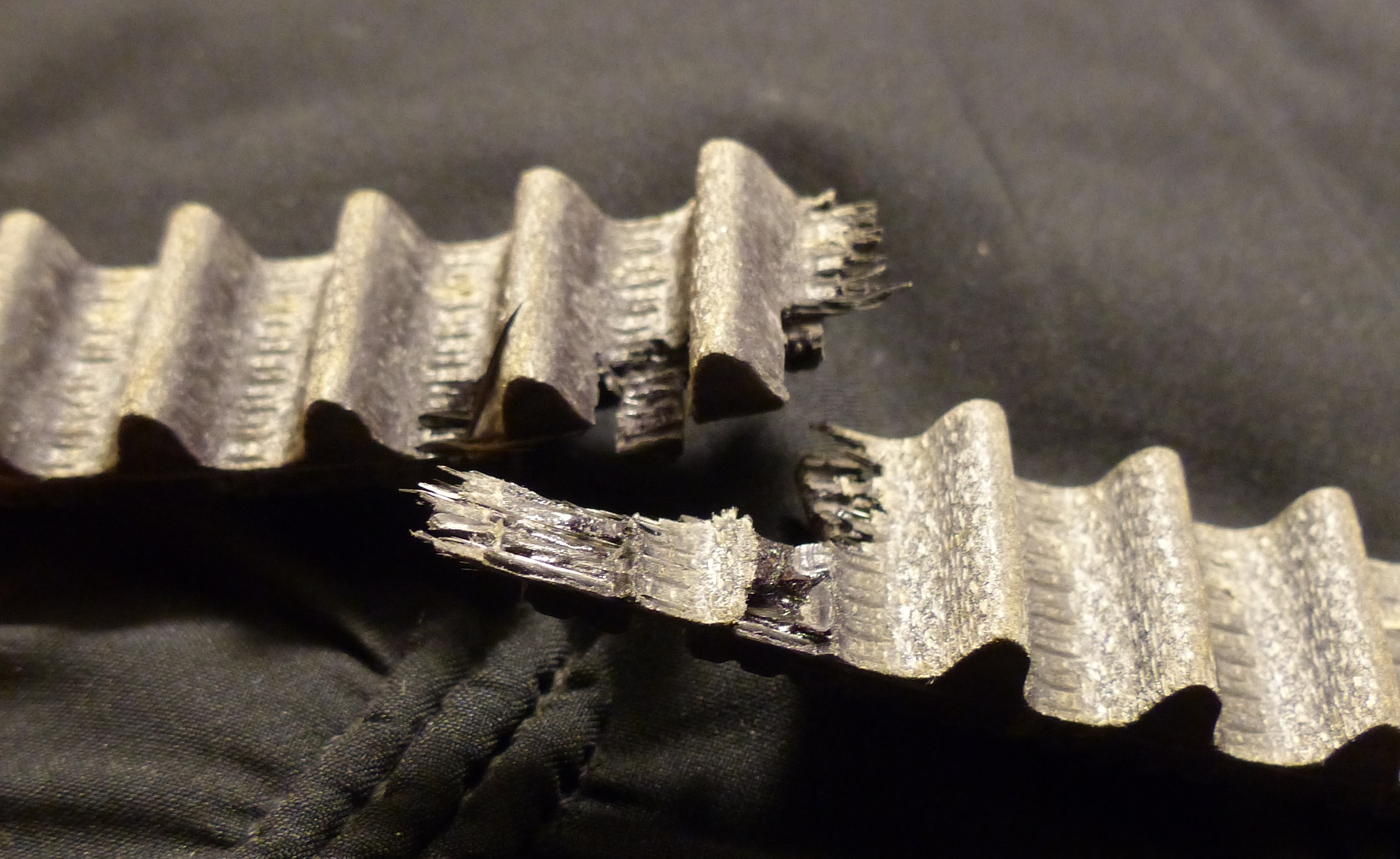

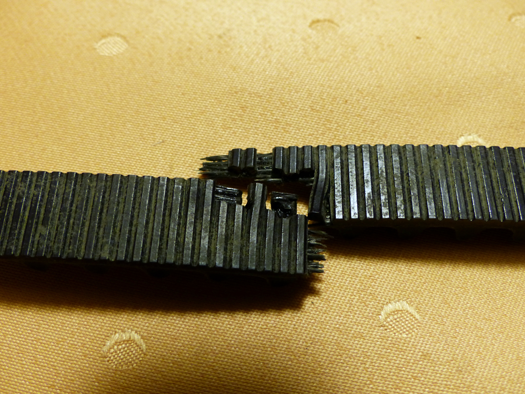

Und ja, um die 0°C hatte der Riemen beim Bruch. Morgen werde ich noch ein Bild von der Bruchstelle hier hochladen - die sieht interessant aus.

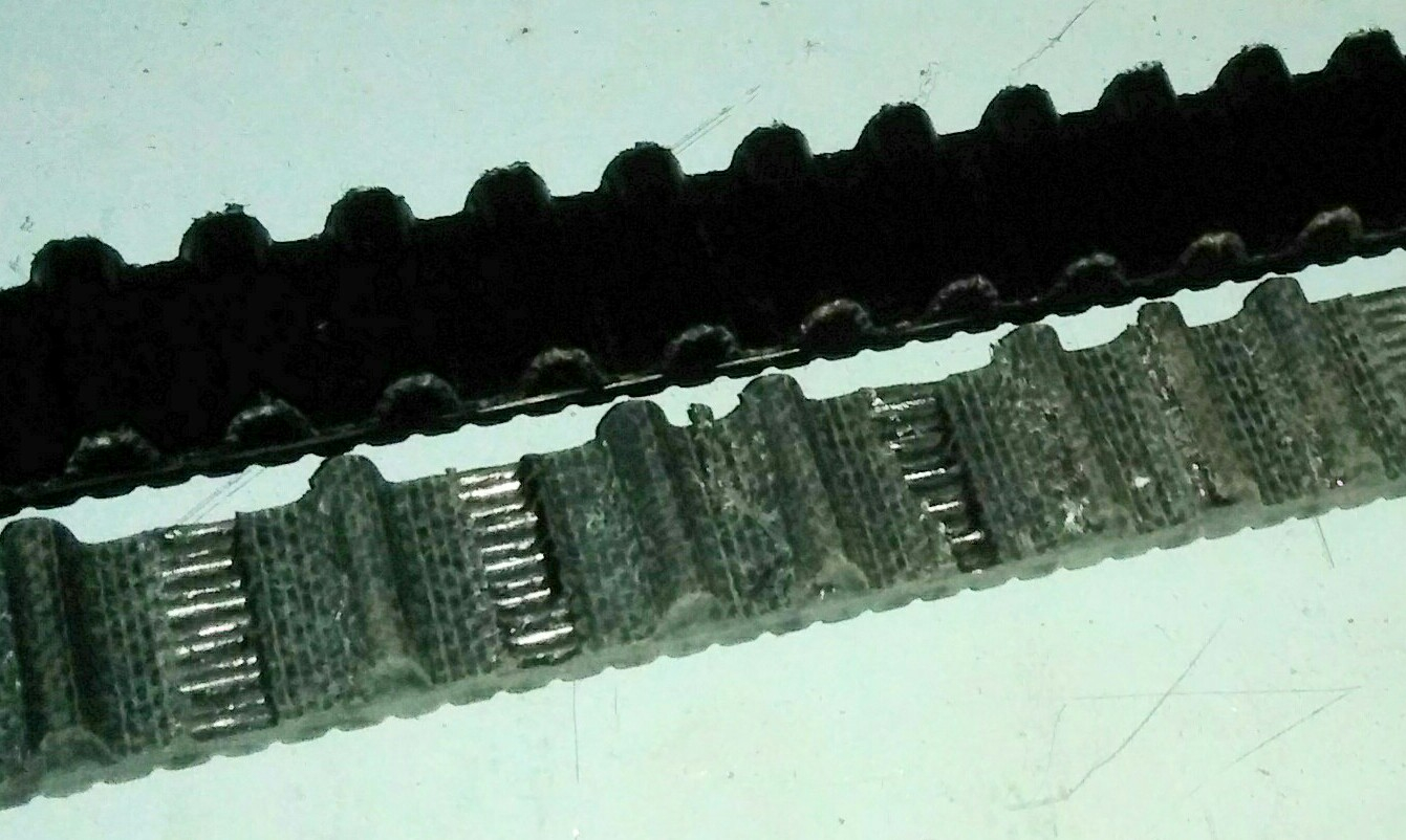

Bei mir sah der Riemen nach 32k Km so aus im Hintergrund der neue Riemen.
Immerhin konnte ich heim fahren. klonk klonk klonk

Der Riemen stand kurz vor dem Riss, was man den Fasern erkennt, die der Riemen schon gezogen hat. Die Km-Leistung ist mehr als doppelt so hoch. Ist doch frühzeitiger Riss, so wie @Mathias vermutet wegen Vorschädigung oder aufgrund, dass sich der Riemen immer mehr zusammengezogen hat, aufgrund der Kälte und die Spannung immer extremer wurde.

Jetzt aber zu den versprochenen Bildern meines Bruchs. Einmal von außen und einmal von innen gesehen: Man sieht schön, wie es zuerst ca. 1/3 der Riemenbreite wahrscheinlich "genüsslich" de-laminiert hat, und der finale Schlag die zwei verbleibenden Drittel beim Anfahren abgerissen hat. Letzteres sieht man auch schön an der verbogenen Außenrippe beim finalen Riss.

Bei dem Bild der Unterseite sieht man am langen Bruchstück sehr schön die Kohlefaser-Längsstränge.
Und im Gegensatz zur Dir habe ich nicht ein paar Zähne abgeschoren, welche natürlich mehr von den Längsfasern aufgedeckt haben.

Wenn man die 40.000km annimmt, sofern die Beisser nicht vorher weg sind, dann wäre eine Sichtkontrolle bei 30.000km auch bei Mathias' Zero sinnvoll gewesen. Bei dem Riemen deiner Zero wäre der Bruch, von innen nach außen verlaufen. Bei dir natürlich schon an den zahnlosen Stellen. Wären die Zähne noch da gewesen, aber auch auf der Innenseite des Riemens.
Bei Mathias' Zero ist das genau anders herum. Auf dem Foto der Innenseite sieht man überhaupt keine Abriebspuren.
Wie Mathias schon richtig bemerkt hat: Den Riemen ist auf der Außenseite gerissen.
Das kann nur passieren, wenn es schon Haarrisse auf der Außenseite gibt, die dann weiter durchbrechen.
Der Riemen hätte nicht reissen dürfen, wenn nicht ein Vorschaden da war und die Riemenspannung gestimmt hat . Die Anzugsmomente unterscheiden nicht Sommer- und Winterbetrieb. Wenn man vom Sommer 2019 ausgeht, dürfte die Temperaturspanne von tagsüber in der Sonne etwa +40C und bei leichten Minusgraden, wie im Moment, beim Fahrbetrieb leicht -10 C betragen haben.
Der Riemen müsste also bei bei Temperaturunterschieden zwischen 40-50 Grad die gleiche Elastizität haben, was vollkommen ausgeschlossen ist.
