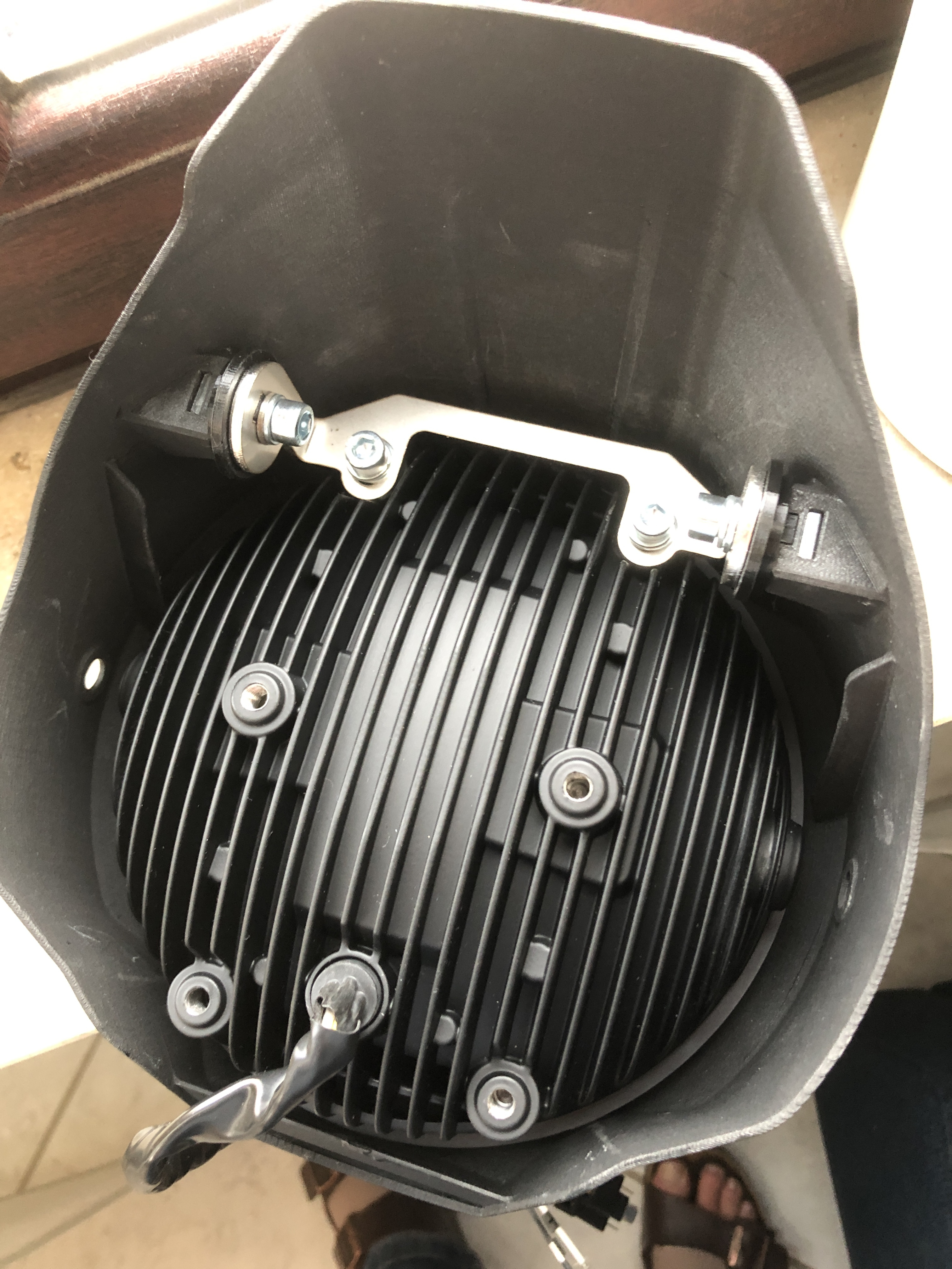

Ich gehe davon aus, dass Du von diesem Montageblech sprachst? So sitzt der Scheinwerfer schon sehr stramm oben in der Maske....

Re: Koso LED Beleuchtung Umbau
ja der Metallbügel ist eine Fehlkonstruktion. Eigentlich sollte man damit die Maske montieren können. Und im montierten Zustand nach oben klappen können. Hat bei mir nicht funktioniert, mir ist sogar die Maske darum unten gebrochen.
Der Winkelverstellweg zwischen Maske und Schweinwerfer ist halt arg begrenzet, maximal 5° schätze ich, wegen dem Rand unten, der die Scheinverferverschwenkung nach hinten stark begrenzt. Der Halter an sich ist fast genau richtig geformt, und mit dem Spiel in der Scheinwerferanschraubung lässt sich der gerade noch weit genug weit genug nach unten anschrauben, dass eben der "volle" Verstellweg möglich ist, der aber wie gesagt nicht der Rede Wert ist...
Du hast dem Blechhalter aber die Befestigung der Maske am Motorrad zugeordnet? Wie im Bild zu sehen kann es eigentlich nur so gemeint gewesen sein (Maske an Scheinwerfer), aber eine wirklich unabhängige Verdrehung von Maske und Schweinwerfer erkenne ich in der Konstruktion wahrlich nicht. Der Scheinwerfer muss direkt am Halter angeschraubt und eingestellt sein, während die Maske am Scheinwerfer befestigt ist, man aber an die Schrauben nimmer hinkommt, wenn der Scheinwerfer eingestellt und befestigt ist. In diesem Sinne also durchaus eine Fehlkonstruktion, so dass nur Deine separate Bohrung in der Maske wirklich Sinn macht...
