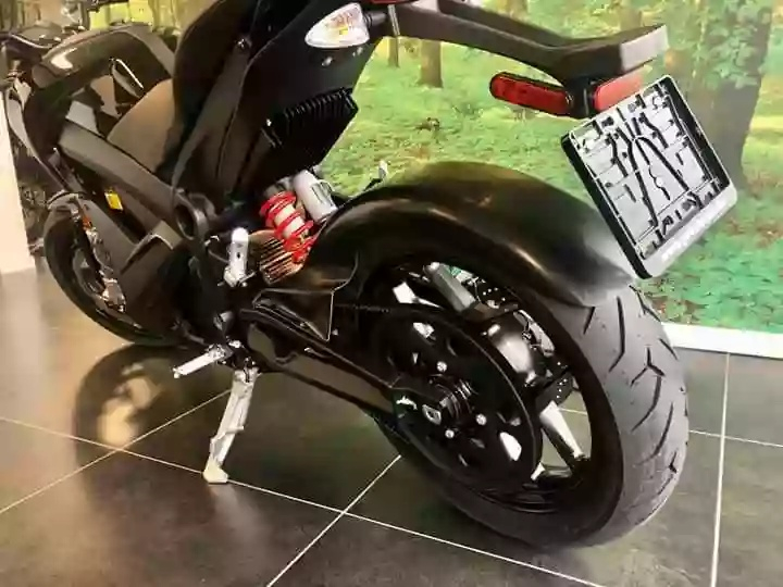

Grad habe ich in der Fb-Zero-Gruppe ein Bild gesehen,
das einen starken Kaufreflex bei mir auslöst.
Leider wird von ~240€ geschrieben und wann der Belgische Zerohändler damit in den Verkauf geht, ist unklar.
Ich würde den Spritzschutz sogar etwas kürzen,
es soll nur die Technik im Heck nicht mehr verdreckt werden,
den Rest wird der kurze Kennzeichenhalter abdecken.
Aufgebockt hatte ich beim Einstellen das Hinterrad bei jeder änderung gute 200m laufen lassen.
Und dank Rohloff Kettenöl ist der Riemen jetzt auch fürs erste leise.
