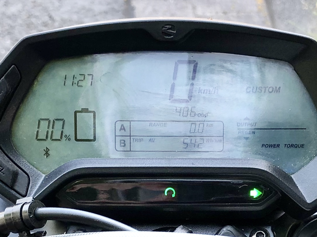

Als meine neu war, hatte ich 1, 2x meine Touren auf Basis der RRW-Anzeige geplant. Rausgekommen waren 5,2km vor der heimischen Steckdose dieses Bild:
Habe die Strecke noch geschafft. Kann nicht sagen, ob die Leistung reduziert wurde (sicherlich)... dafür habe ich selbst schon gesorgt.

Im Voraus planen habe ich noch nie gemacht mit der Reichweitenanzeige meiner Zero und werde ich auch nie machen
Es ist reine Psychologie, ob nach der Hinfahrt noch 60 oder nur noch 50% angezeigt werden. Heim bin auch ich bisher immer gekommen.
Aber es ist interessant, dass selbst bei einer 0km Restanzeige immer noch 5,2km gehen bei Deiner Zero - nicht mal bis 0km habe ich mich bislang getraut...

...aus diesem Grund habe ich es gepostet. Wird bei Dir ähnlich sein.
Bei mir wurde beim Sprung von 1% auf 0% noch 5 oder 6km RRW angezeigt. Nach wenigen 100m dann von 5km RRW auf 0km. Aber die 5 wurden trotzdem geschafft. Bin aber schon ab 5% auch nur noch 40km/h Max gefahren, mit sanftester Beschleunigung.

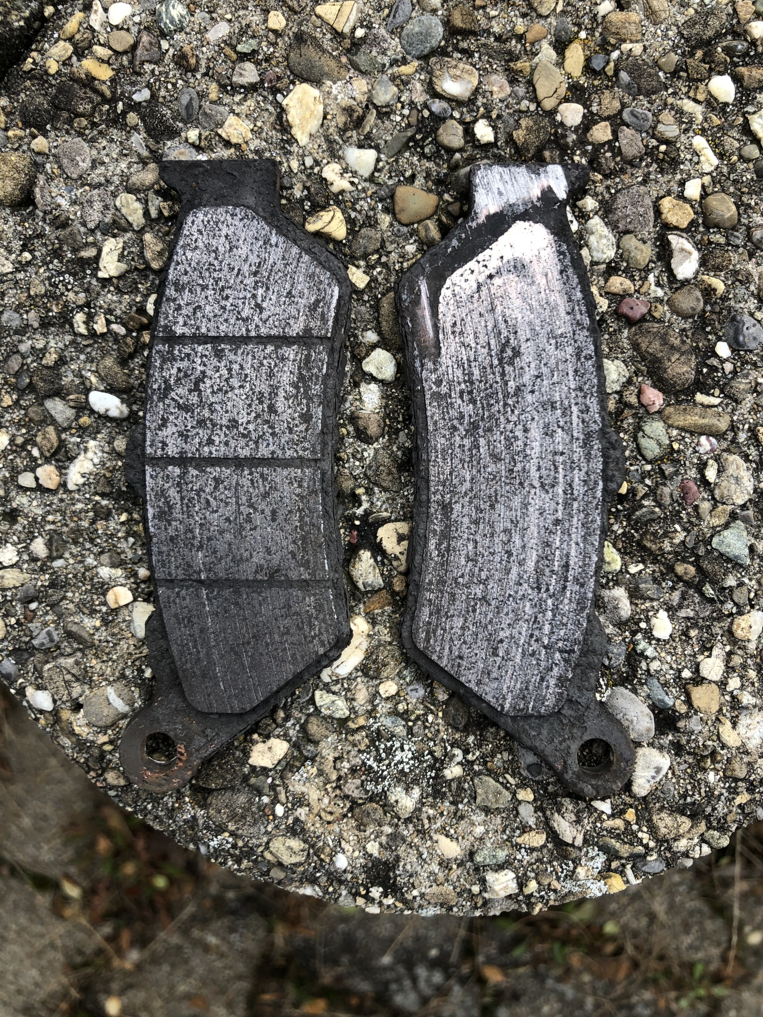

Re: Zero S 2017 ZF6.5 11kW
Heute Nachmittag hätte eigentlich die ambulante Behandlung meines nicht-schwimmenden Bremssattels vorn samt Bremsbelagtausch beim Motorradflüsterer in Wendlingen stattfinden sollen. Da er mitten in der Riesenbaustelle der Neubaustrecke Stuttgart Ulm residiert war das Hinkommen an sich schon abenteuerlich. Nachdem eigentlich alles geklärt war stellte sich aber heraus, dass er die gelbe Null dabehalten wollte, um sich in Ruhe darum kümmern zu können
Da hatten wir wohl gänzlich aneinander vorbeigeredet...
So musste ich also unverrichteter Dinge wieder abziehen und mich selbst in Garagingen um den Patienten kümmern. Nachdem der Heizlüfter lief konnte ich meine Mopped-Hebeplattform unterschieben, die Karre darauf Aufbocken und festschnallen gegen das Umfallen.
Der Pin zum Beläge festhalten war nach lösen des Sicherungsclips recht gut herauszuschrauben und zu ziehen. Aber dann brauchte es viel Geruckel am Bremssattel, um zuerst den äußeren und dann den Rest des Innenren Bremsbelags herauszupfriemeln. Erst dann kann man bei der Zero S den Bremssattel zwischen der großen Bremsscheibe und der Felge herausbekommen. Die Schwimmbewegung war tatsächlich von starkem Verkanten geprägt, also die zwei Teile auseinandergezogen: Der obere Führungsbolzen war verhältnismäßig trocken, der unter hatte aber noch Molybdändisulfid-Fett dran. Ich habe beide gesäubert und mit frischem Schmierstoff versehen, die zwei Teile wieder zusammengesteckt und die Schutztüllen wieder korrekt eingehängt. Jetzt flutscht es wieder etwas besser, aber verkanten kann es trotzdem noch.
Nun ja, ich bin ja kein Motorradflüsterer, also die zwei Bremskolben kräftig reingedrückt, um Platz zu schaffen für die frischen Beläge, und den Sattel wieder in den Spalt zwischen Felge und Bremsscheibe gequetscht und mit den zwei M8 Schrauben leicht fixiert. Dann ging das große Gepfriemele wieder los, um die neuen Beläge an ihre Plätze zu verfrachten, dann konnte ich endlich wieder den Fixierstift reinnoddeln und einschrauben.
Ganz frei läuft das Vorderrad noch nicht bei gelöster Bremse, aber ich kann wieder Stopies mit abhendem Hinterrad machen
Und es rubbelt nicht mehr hörbar bei gelöster Bremse!
Der alte innere Bremsbelag war eigentlich komplett weg, man sah nur noch seine Umrisse auf dem Halteblech
Der äußere war aber auch schon ziemlich runter, vielleicht noch 1mm übrig. Links der äußere, rechts der innere, oben bis aufs Blech abgerubbelt - nach 17500km:
Und die Flanken des Vorderreifens sind jetzt illegal tief abgefahren, so dass auch ein Vorderreifentausch ansteht, wozu WIEDER der vordere Bremssattel rausmuss... Die Dinger halten also vorn und hinten nur ein Jahr durch, das ist echt traurig
