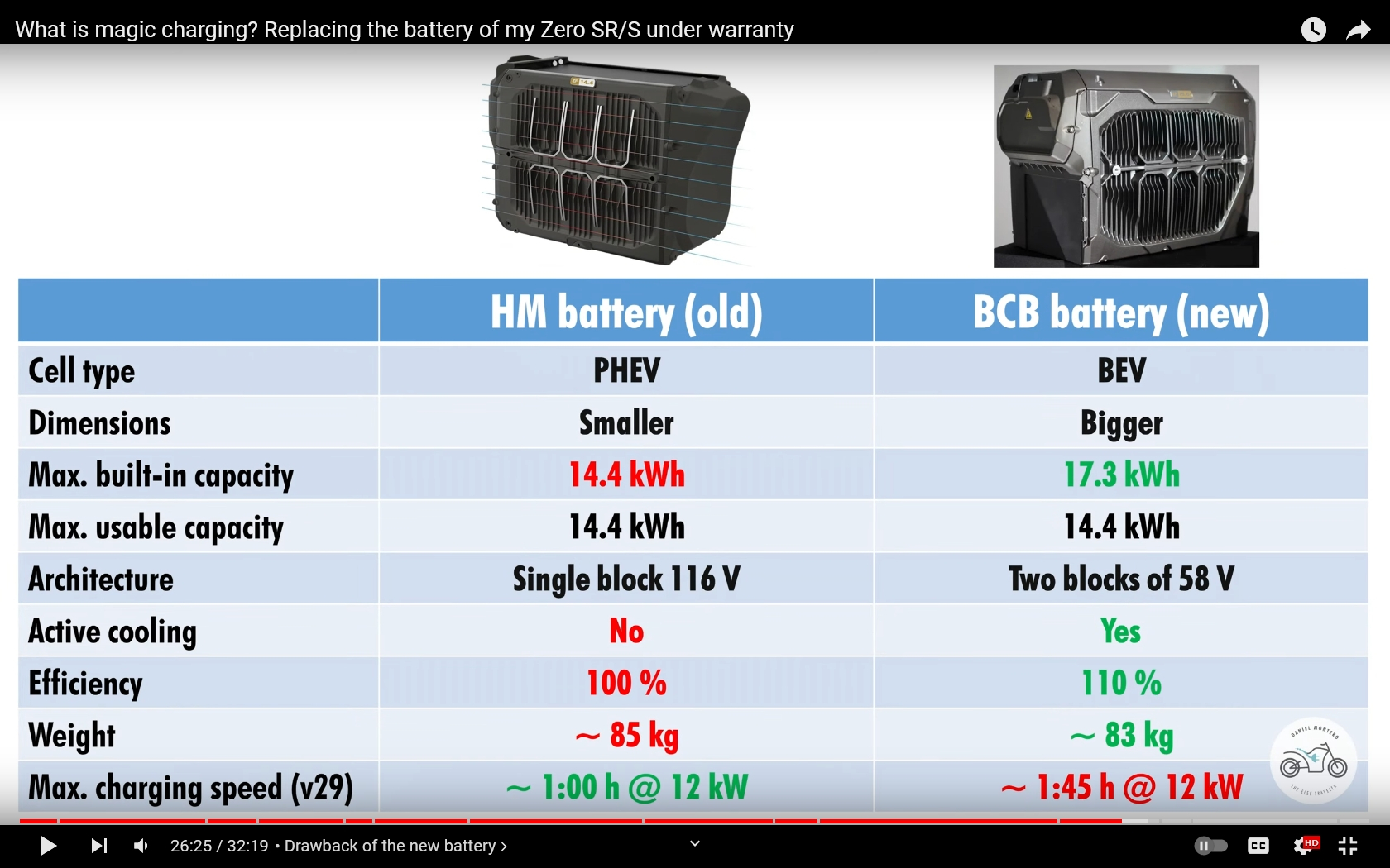

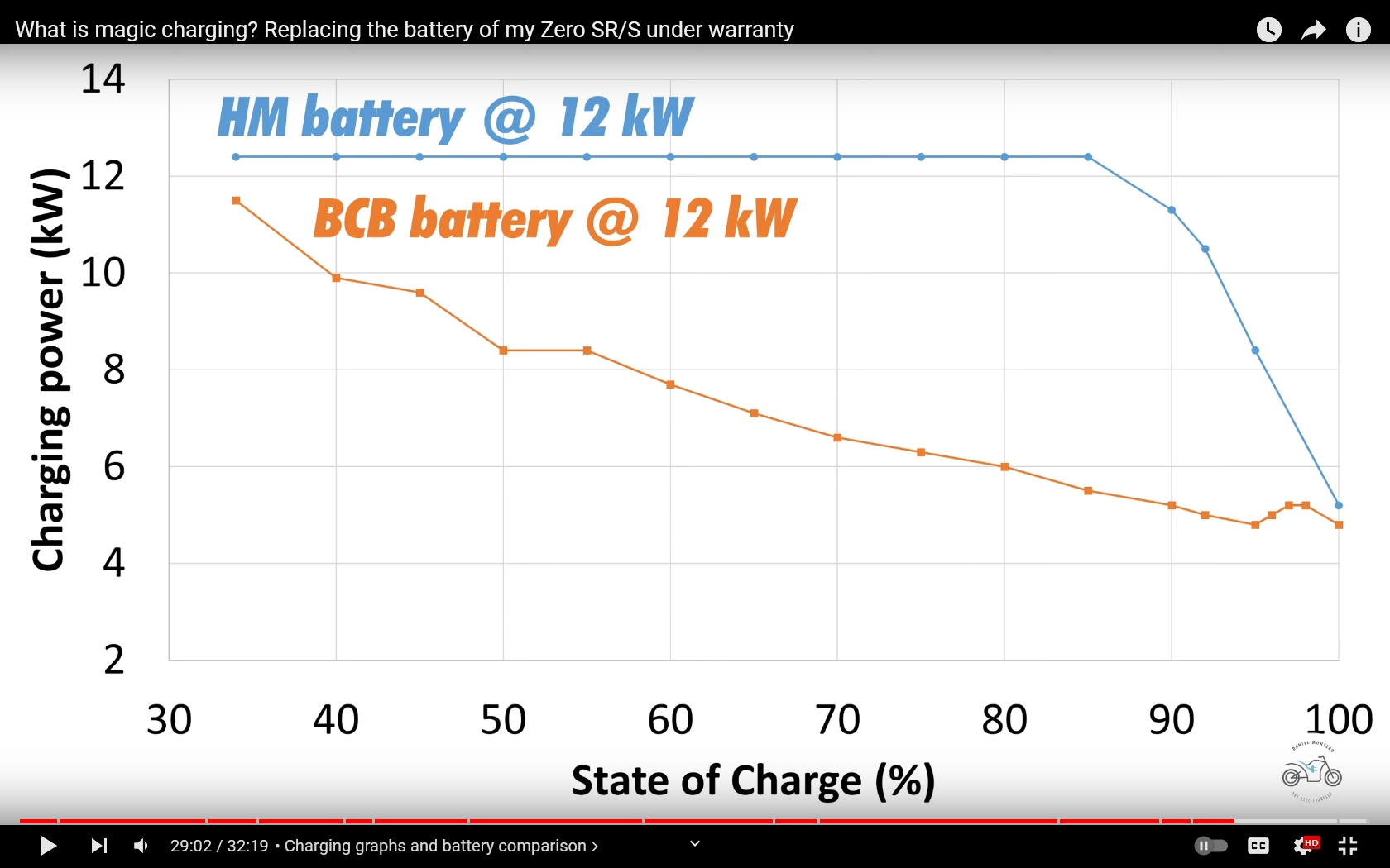

Stephan, Daniel Montero hat soeben ein Video hochgeladen, dessen SR/S unter demselben "Magic Charging" phänomen gelitten hat wie Marc Travels bei seiner UK und Irland Tour:
Mit seiner neuen Batterie hat Daniel dabei die neue, reduzierte Ladekurve von 35 auf 90% der neuen BCB Batterie gezeigt, die seit MJ2022 serienmäßig verbaut wird:
Die Frage ist jetzt: hast Du noch die alte HM Batterie, mit verchromten "U"s an der Batterieseite, oder schon die neue, bei der die "U"s in der Batteriefarbe gehalten sind?
Wenn Du die rechte der zwei Batterien hast, ist der Fall klar, denn auch Daniel hat die maximale 12,4kW Ladeoption an Bord...

Sowohl Baujahr, 2021, und auch Aussehen sagen es ist die Linke. . .
Wie gesagt, muß ich eh nochmal mit dem Händler reden. Die Jungs bei ZERO haben mir die Verkleidung noch ein wenig arg verzogen angebaut. Da kann ich das auch mal ansprechen. . .
Stephan
Beiträge: 19081
Re: Gepimpter Akku bei der SR/S
Ja, dann ist wohl wirklich ein Wurm drin :(
