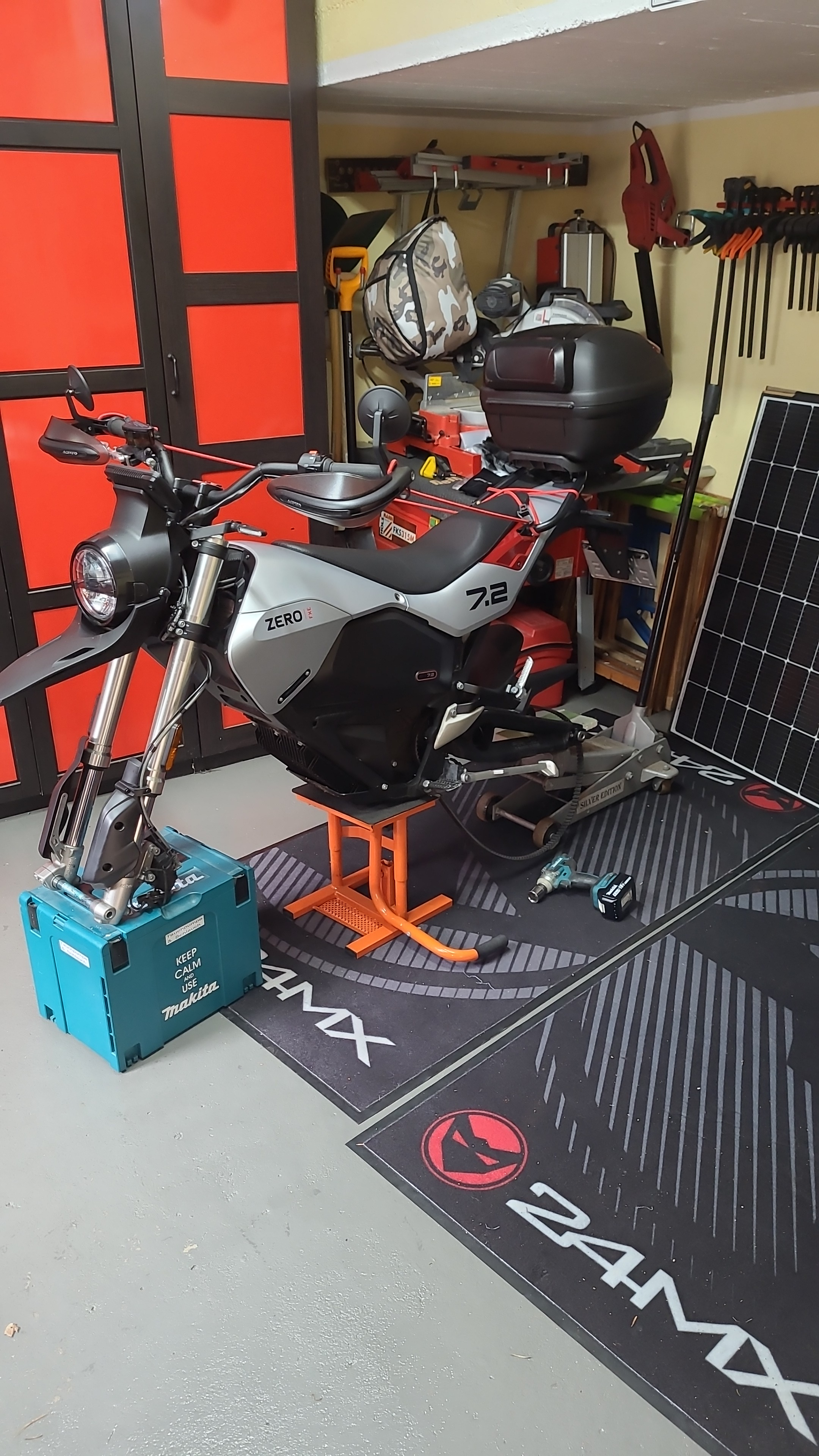

Heute war ich dann mal beim Reifenhändler und habe mir die Roadsmart 4 montieren lassen. Morgen wird DAS Ding wieder zusammengeschraubt.
Der Roadsmart sieht aber doch etwas schmäler aus.
Gabel hatte sich beim Sturz wohl auch etwas verspannt. Die habe ich heute mal etwas gelockert und hoffentlich wieder gerade gestellt.
Gruss Thomas
Gruss Thomas

Wenn du das Rad wieder drin hast, kannste die mal damit gegen die Wand stellen und bei leicht gelockerten Schrauben paar mal tief einfedern. . .
Nach einem Radaus-/einbau ist das Standard. Zumindest sind dann alle dafür notwendigen Klemmschrauben etwas locker.
Stephan
Stephan

Kann in Punkto Radmontage, Vollzug melden. Räder sind wieder eingebaut und alle Schrauben mit entsprechendem Drehmoment angezogen und auch teilweise wo nötig mit Schraubensicherung versehen.
Nach einer kurzen Probefahrt im Ort kann ich schon mal sagen, dass sich die FXE mit den Roadsmart gut anfühlt.
Morgen die Achschrauben nochmal kontrollieren, die Sturzpads wieder an die Achsen schrauben und die weissen Kontrollstriche an den Schrauben erneuern.
Die Sturzpads samt den Lenkerschalen haben die komplette Verkleidung incl Gepäckträger vor Schaden bewahrt. Die 100 Euro waren gut investiert.
Gruss Thomas
Gruss Thomas
