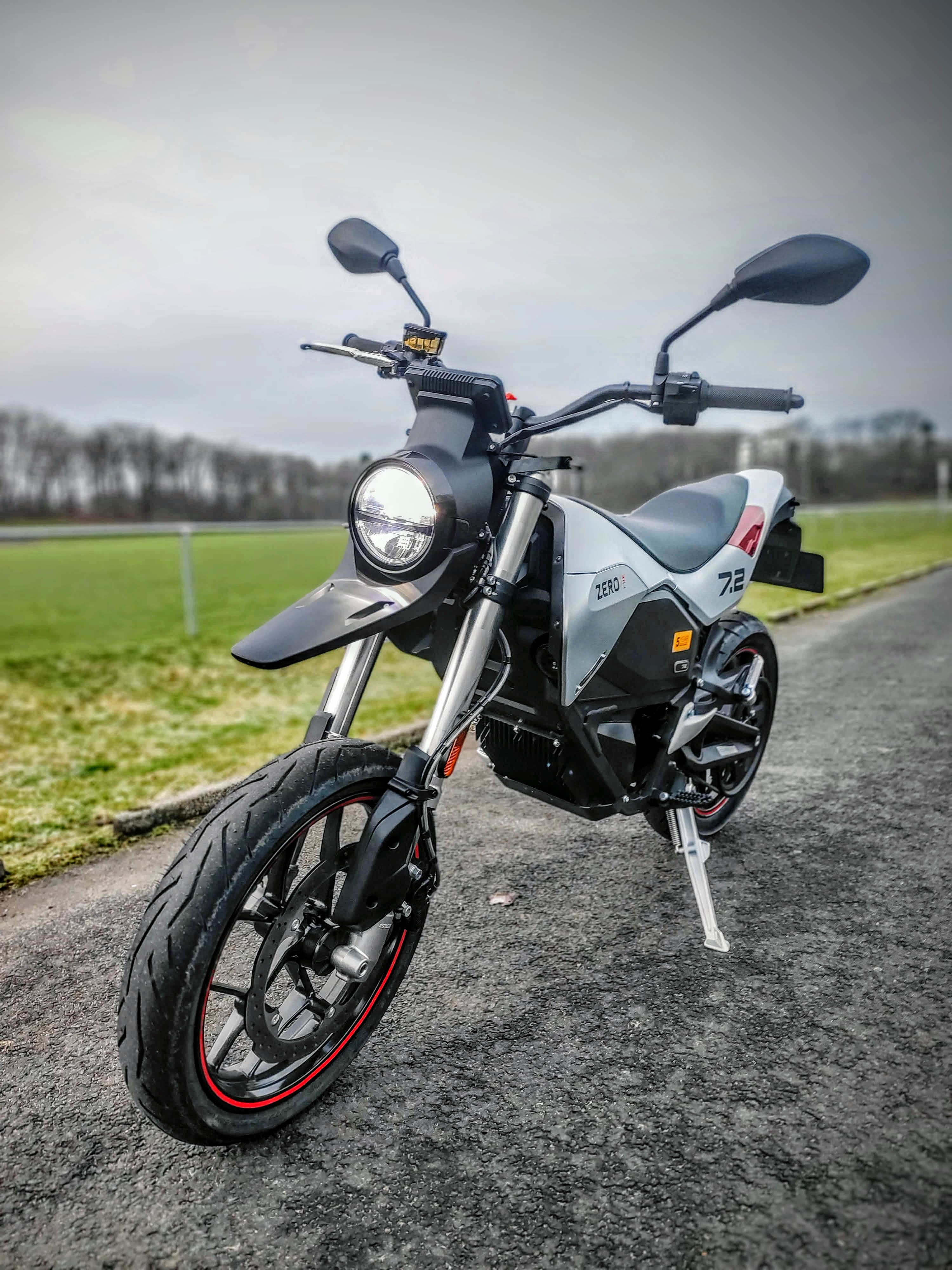

Aktuelles Foto.
Papiere sind ja berichtigt. 11kw und das Gewicht mit Akku stehen in den Papieren macht dann ein Leistungsgewicht von 0.08 bei 11kw. Somit alle prima.
Die Serienblinker im Schlachtkreuzerformat mussten weichen.
Jetzt sind Lauflichtblinker mit LED von Amazon dran. Das org. Blinkerrelais wurde durch eines von Polo Motorrad ersetzt bei dem man die Blinkfrequenz nochmal justieren kann.
Die org. Spiegel mit den kurzen Armen wurde durch Lenkerendspiegel ersetzt und das in Kombinationen mit Acerbis Dual Road Handschalen. Montage der Spiegel an den Handschalen war etwas knifflig, da der Durchmesser der Buchsen zu gross war, nachdem ich diese im Durchmesser runter geschliffen habe, passte dann alles.
Heute noch am Hinterrad die Felgenaufkleber geklebt. Vorne muss ich es noch machen. Leider passte das gelieferte Rot nicht zu den roten Verkleidungsteilen. Habe mir dann die richtige Folie besorgt und die Aufkleber selbst geplottet, jetzt passt der Farbton perfekt.
Für den Kennzeichenhalter noch nichts eingefallen, aber bis ins Frühjahr ist ja noch Zeit.

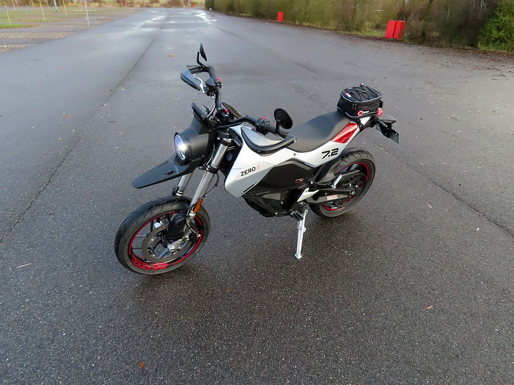

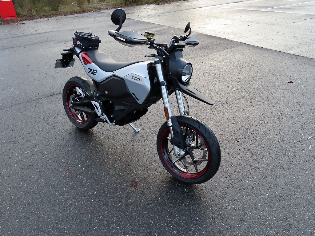

Heute mal die eine kleine Runde gedreht.
geändert im Moment:
Handguards
Blinker samt Relais
Spiegel
Felgenaufkleber
Der aktuelle Zustand
Thomas
geändert im Moment:
Handguards
Blinker samt Relais
Spiegel
Felgenaufkleber
Thomas

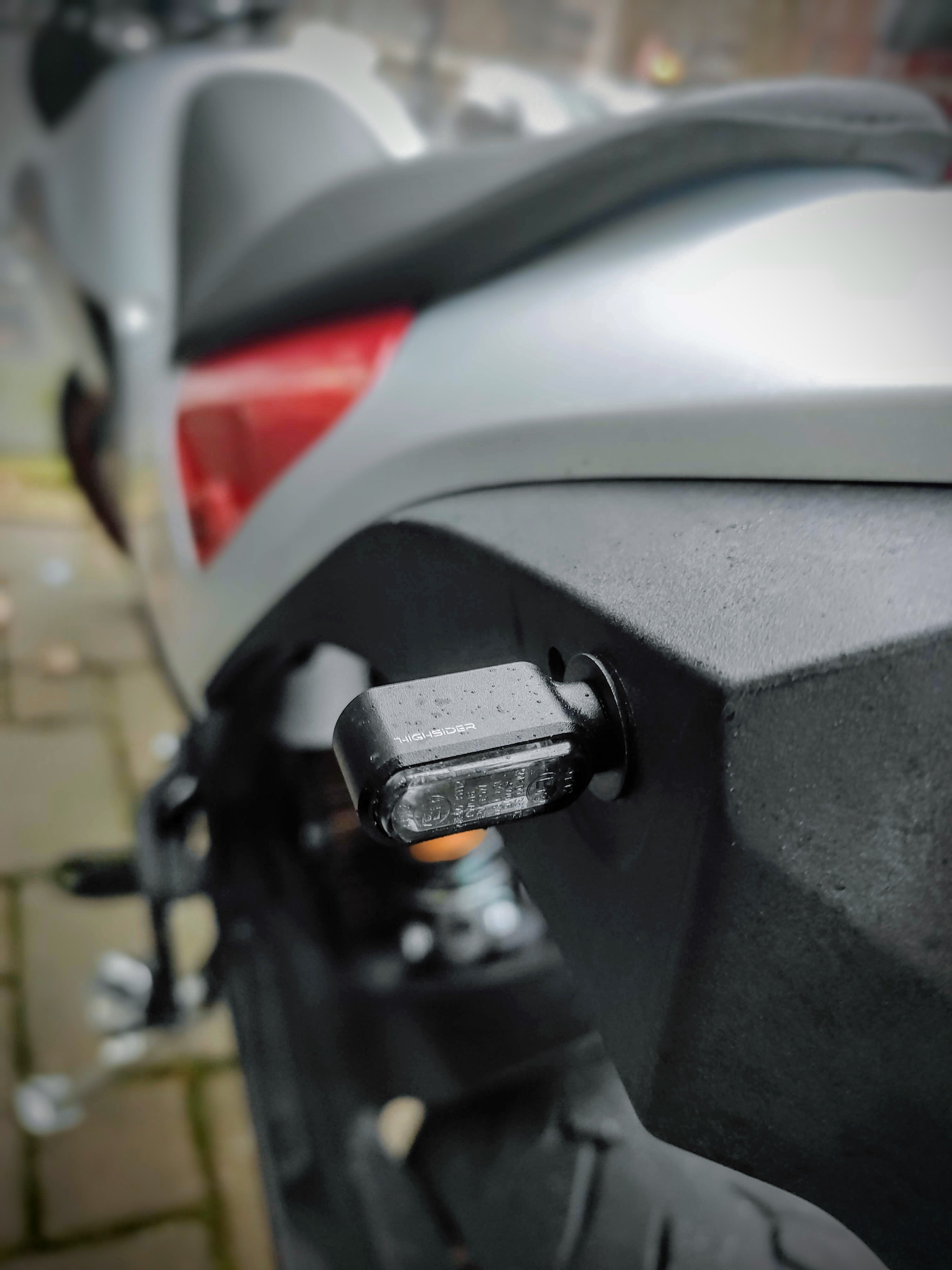

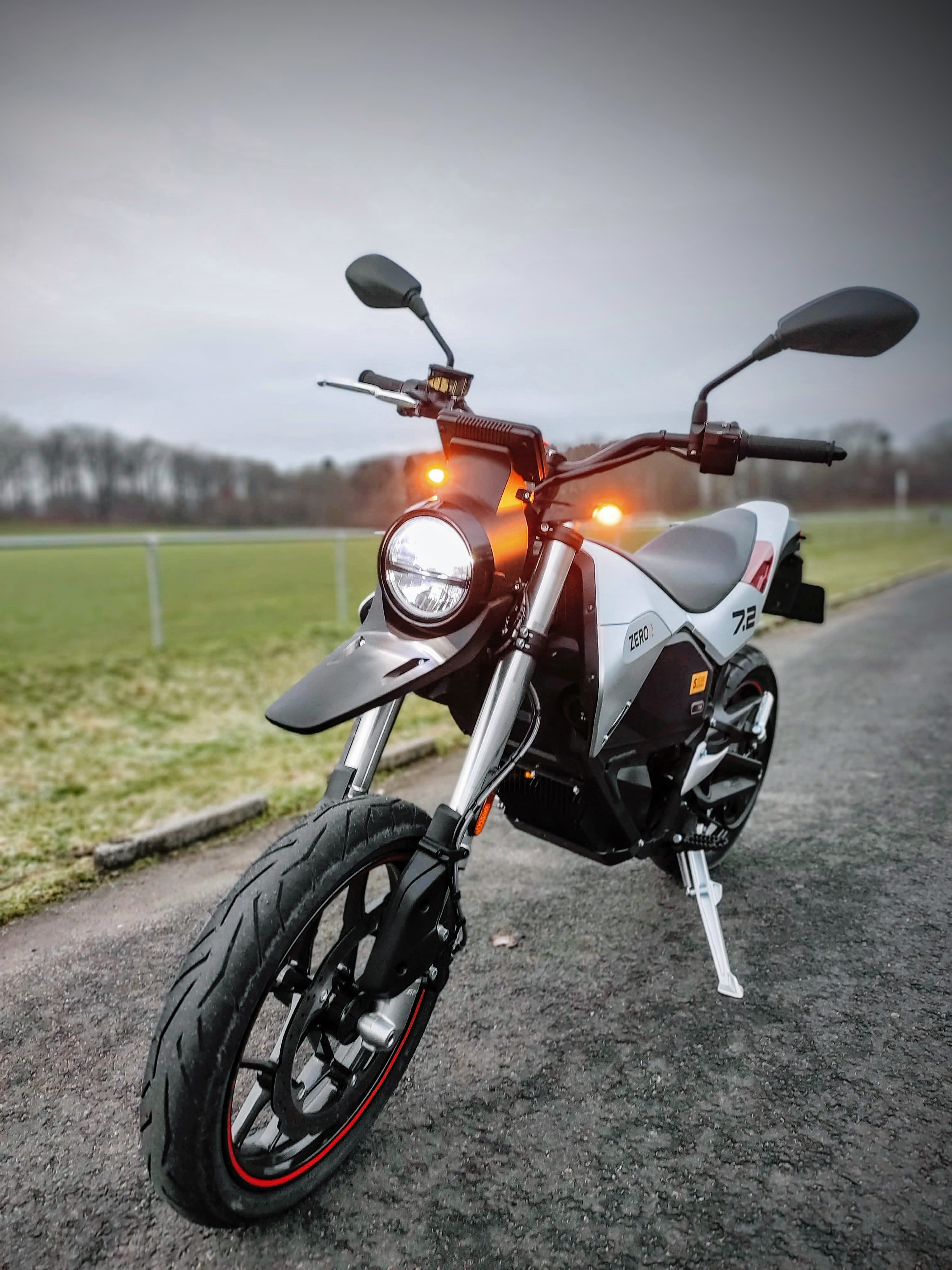

Nicht neu im Forum aber mit neuer FXE hier.
Ich hab Lenkerendspiegel ausprobiert und wieder zurückgebaut. Sieht nach unten montiert sehr geil aus, aber der Blickwinkel taugt mir nicht und die Spiegel schlagen bei starkem Lenkeinschlag (Rangieren, Langsamfahrt) an meine Knie an.
Womit ich sehr zufrieden bin sind die kleinen Highsider Little Bronx LED Blinker. Fast schon zu hell.
Die dünnen Felgenrandsticker in reflektierend Rot wirken doch etwas "billig" ... auf der TC Max war das stimmiger.
Werde sie gleich mal auf 50/50 Supermoto-Style reduzieren und sonst kommen sie wieder ab.
Aber mannomann! Was ein Gerät!
Hab mir jetzt für Nässe knapp über Gefrierpunk mal einen 25% Drehmoment "Regen" Custommodus eingestellt.
Letztens mit Eco aus der gefilterten Poleposition schön mit dem Hintern schlenkernd los. Muss sehr sportlich ausgesehen haben, war aber auch etwas gruselig.
Ich hatte mir ja bei einem Händler direkt die Heidenau K80 mitbestellt ... aber nach über 5 Monaten vergeblichen Wartens habe ich die FXE dann woanders geholt und somit die Schönwetter Serien Pirelli DRII drauf. Lass ich jetzt so und werde dann im Herbst wechseln.
PS: Kennzeichenhalter: Passgenaue 240x130mm Alu-Dibond-Platte in Schwarz, mit Senkschrauben montiert, Kennzeichen mit Transferklebefilm geklebt, keine Schrauben im Kennzeichen, bekäme man nur mit Heißluftfön und Geduld wieder ab.
