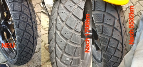

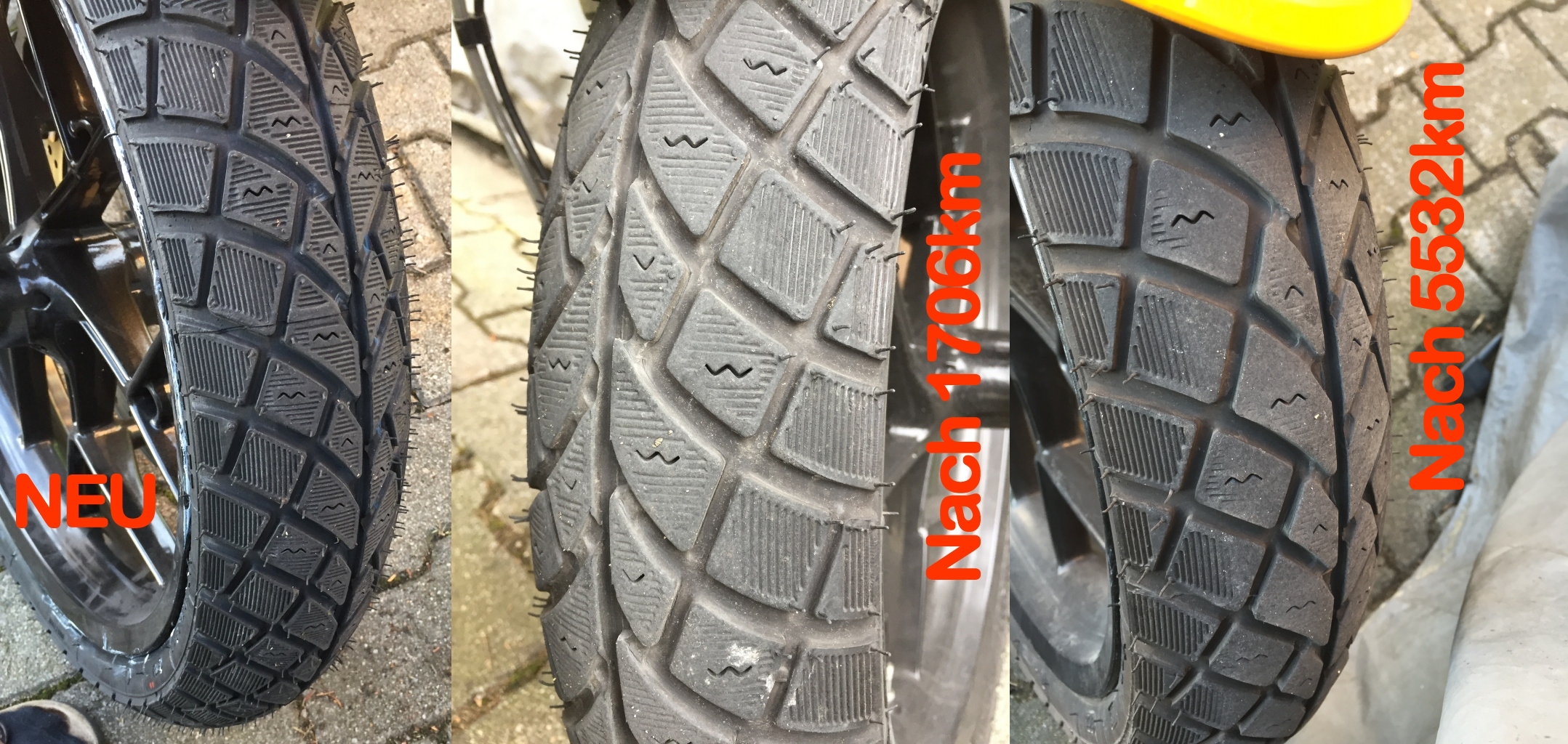

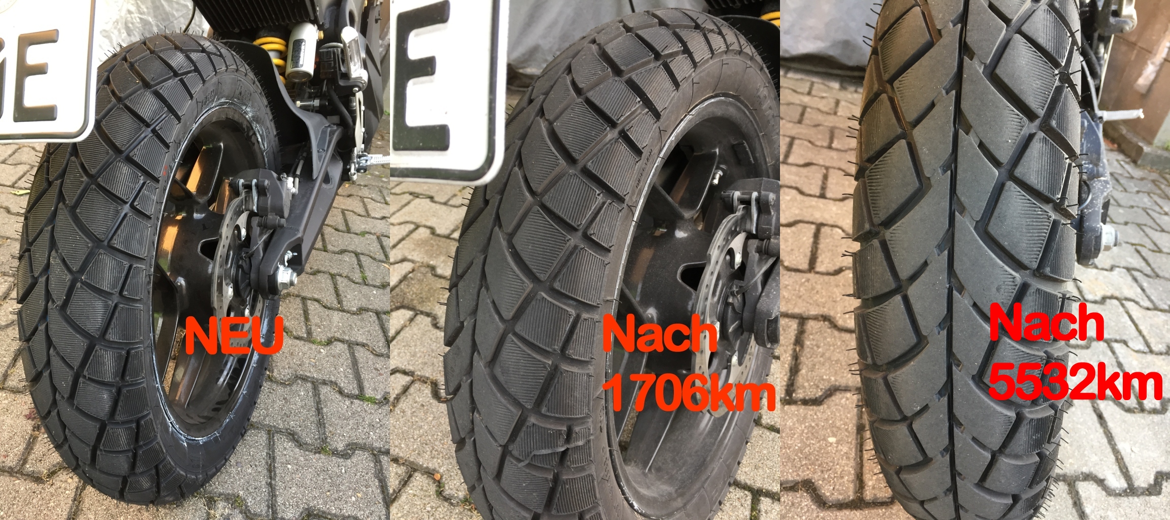

Bei 8000 Gesamtkilometer auf dem Tacho ein weiteres Heidenau-Reifenbild. Zuerst hinten:
Die feinen Rillen haben sich jetzt auf die äußersten Ecken der längeren mittleren Profilblöcke zurückgezogen. In der Mitte ist es inzwischen recht abgerubbelt. Keine Ahnung, wie lange die noch halten - vielleicht nochmals 5000km?
Vorn sieht es so aus: Fast überall sind die feinen Strukturen noch zu sehen oder erahnen - da ist also noch weit mehr Leben drin als hinten. Was zu erwarten war bei den möglichen Fahrleistungen, für die hauptsächlich das Hinterrad ran muss

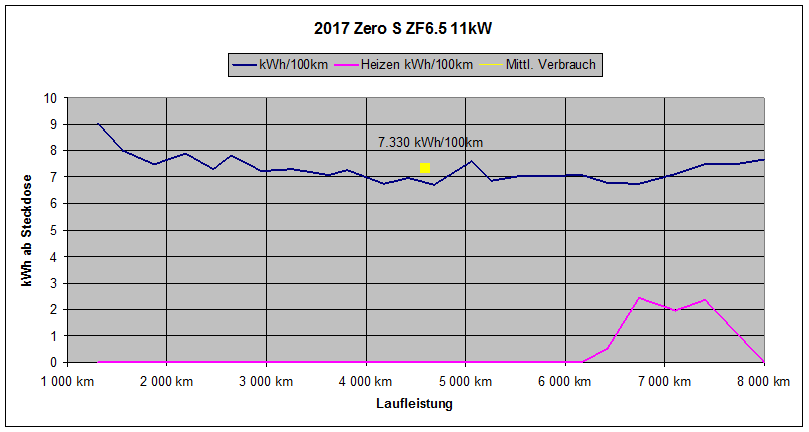

Der Mittlere Verbrauch hat sich bei sehr moderaten 7,33kWh / 100km eingenistet. Nur für etwa 1800 Winter-km musste ich unterm Zelt heizen, was zusätzlich den Magenta-farbenen Heizverbrauch beschert hat:
