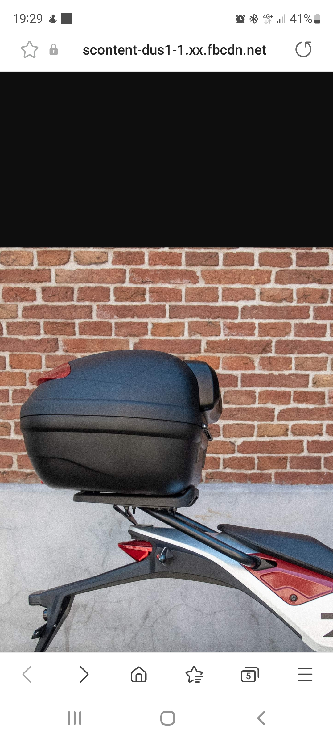

Das Topcade von Givi ist ZeroStandart also potthässlich. Soll aber im Bedarfsfall nur den Otten Lader transportieren.

So sieht der Heckträger mit Topcase für die FXE aus, den ich bestellt habe.

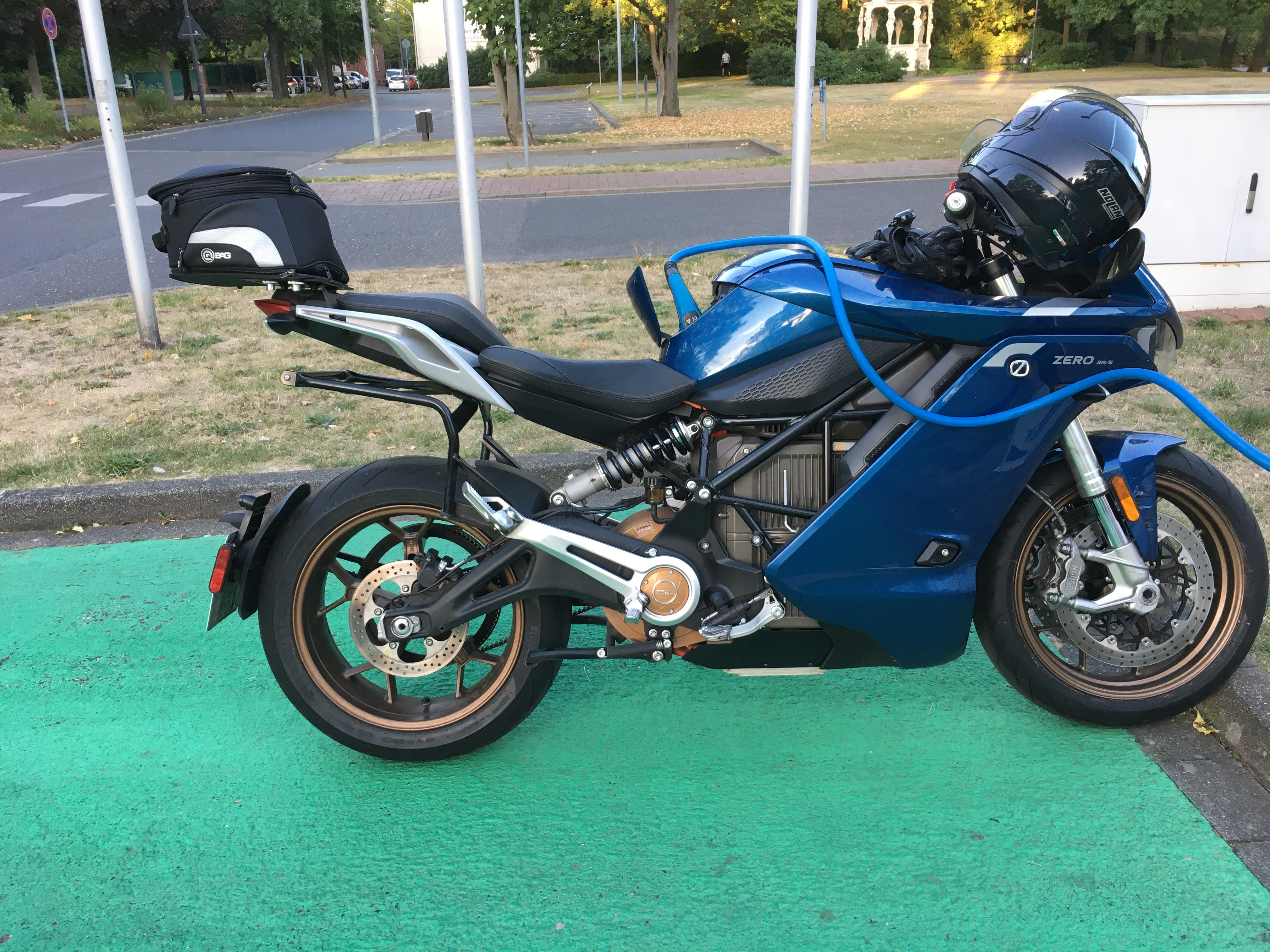

Ja, das ist in den Genen der TC's, die Hässlichkeit. Ich hab eine Hecktasche von Qbag auf meine SR/S geschraubt. Für's 2,5m Ladekabel reicht's. Und ich kann's so umschrauben das es näher Richtung Fahrer rückt.
Das ist zwar immer noch weit entfernt von „schön" oder wenigstens „verwegen". . .

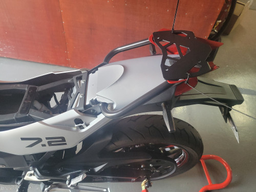

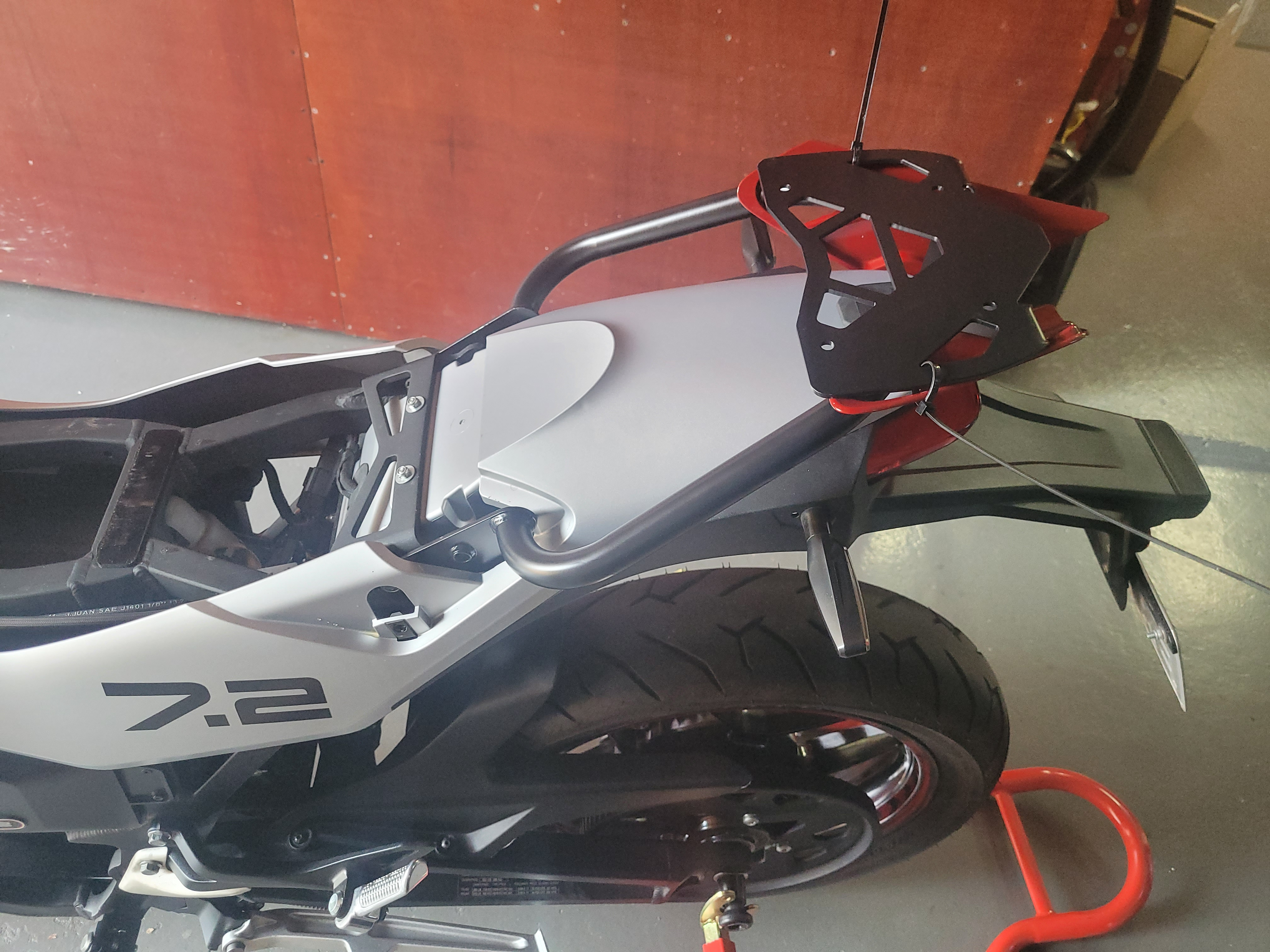

Mal Gepäckträger montieren. Sind nur 4 Schrauben

Thomas, gibt es eine Mutter für die dreieckige Aussparung im Rahmen im linken Loch des Trägers?

Was ist das rote, das mit Kabelbindern am Träger festgemacht ist? Das sieht irgendwie nach Kunst aus :D

Der Träger ist an der Sitzbankschraube und vorne im Rahmendreieck mit jeweils M8 er Schrauben fest im Dreieck noch mit einer Mutter. Die Aussparungen auch vorne sind schon im Kotflügel.
Das rote sind die Verkleidungsteile aus Metall die extra mitgeliefert werden. Die muss man vorher einfädeln. Nachher bekommt man sie nicht mehr übers Rohr.

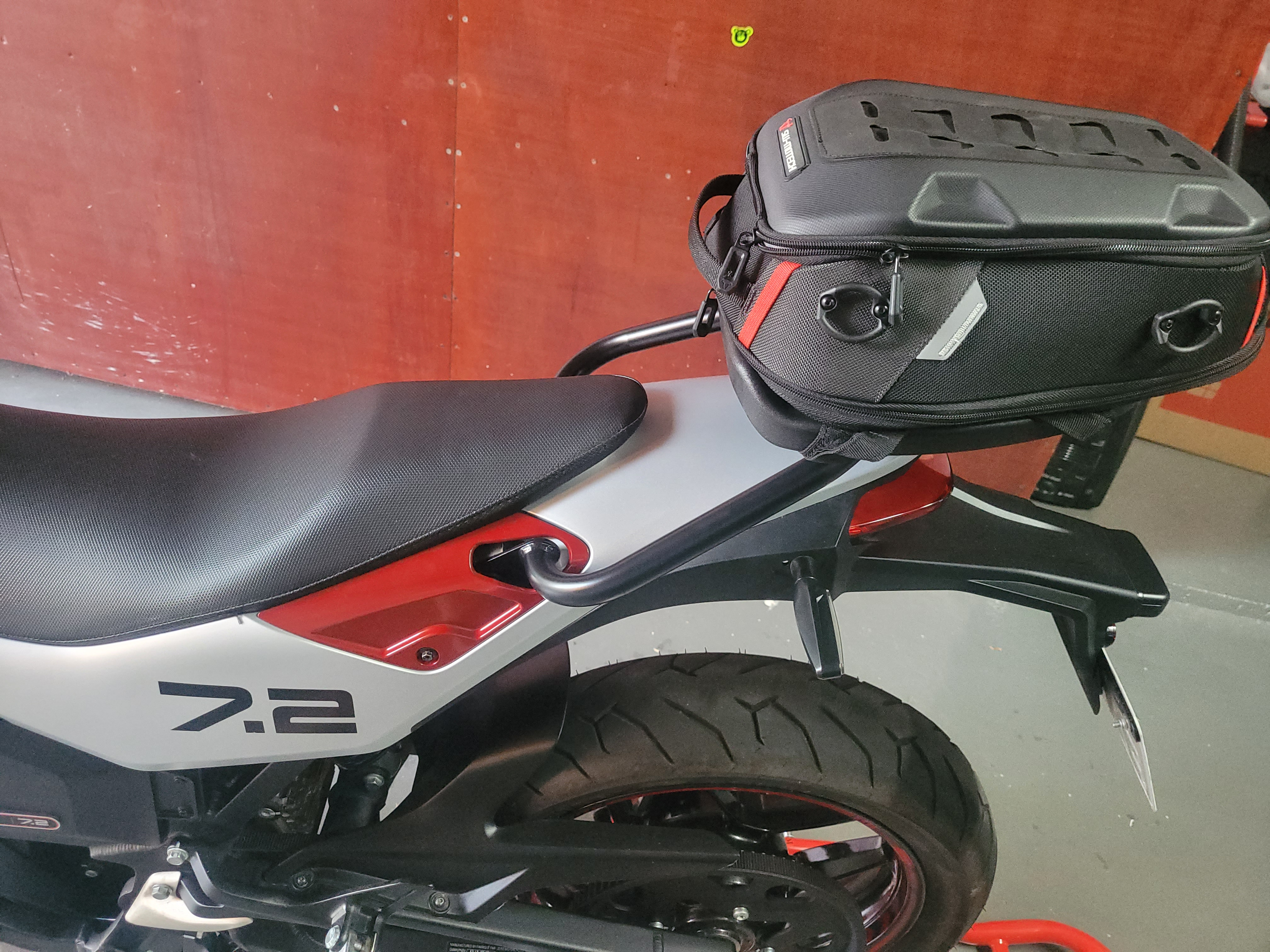

Mit der Tasche geht die Optik. Das Topcase sieht aber dann riesig aus.

Ah ja, die Seitenverkleidungen waren das rote. Bei der alten S etc. reicht es, den Sitz zu entfernen. Dessen Schrauben gehören dort zu den vier Befestgiungsschrauben vom Träger. Der Sitz verdeckt die vorderen.
