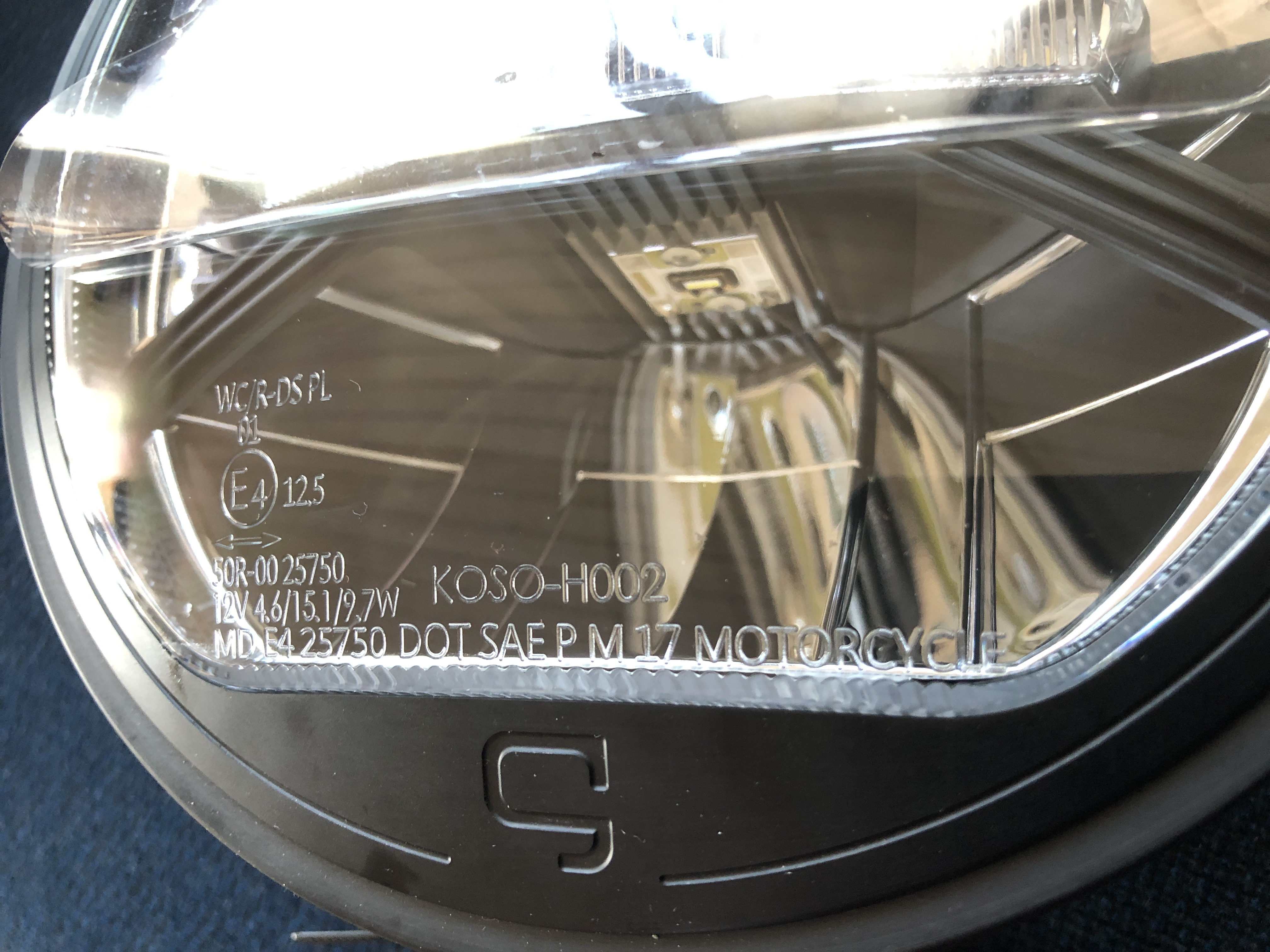

Uhu, Koso macht folgenden Angabe:
E-Prüfung: E4-113R-0125750
für Motorräder allgemein.
Und behauptet damit, dass der Thunderbolt 170mm LED Scheinwerfer somit für jedes Motorrad im öffentlichen Straßenverkehr einsetzbar ist. Keine Eintragung, keine ABE, keine Angstmacherei... Nur richtig befestigen und Einstellen muss man ihn natürlich.
Das hier findet sich alles auf dem Deckglas: Hier noch der Originalton von Koso:
Koso hat geschrieben:... der ist nach STVZO zugelassen, das sollte es keine Differenzen geben.
