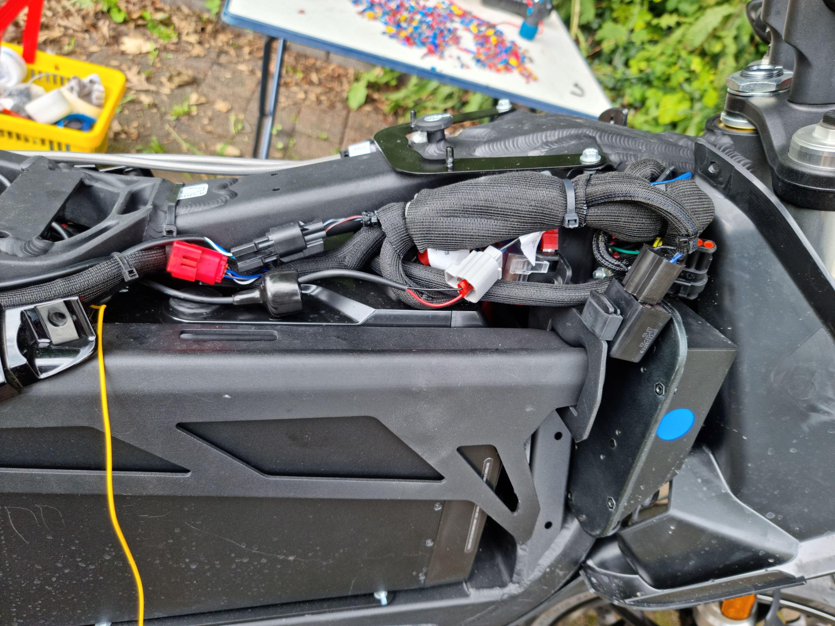

Beim demontieren der Verkleidung brauchst Du mehrere Torx und Inbusschlüssel. Da hat sich der Ingenieur bzw Praktikant alles zusammengesucht was er an verschiedenen Schraubenköpfen hatte.
Unter den Made in Kalifornienschildern sind auch noch Schrauben und ganz unten wird alles mit Klettband zusammengehalten.
Bau gleich eine USB Ladebuchse einhalten ich damals vergessen und bis heute keine Lust gehabt den Mist wieder zu zerlegen

Guter Vorschlag. Ist das da irgendwo „Zündungsplus“?

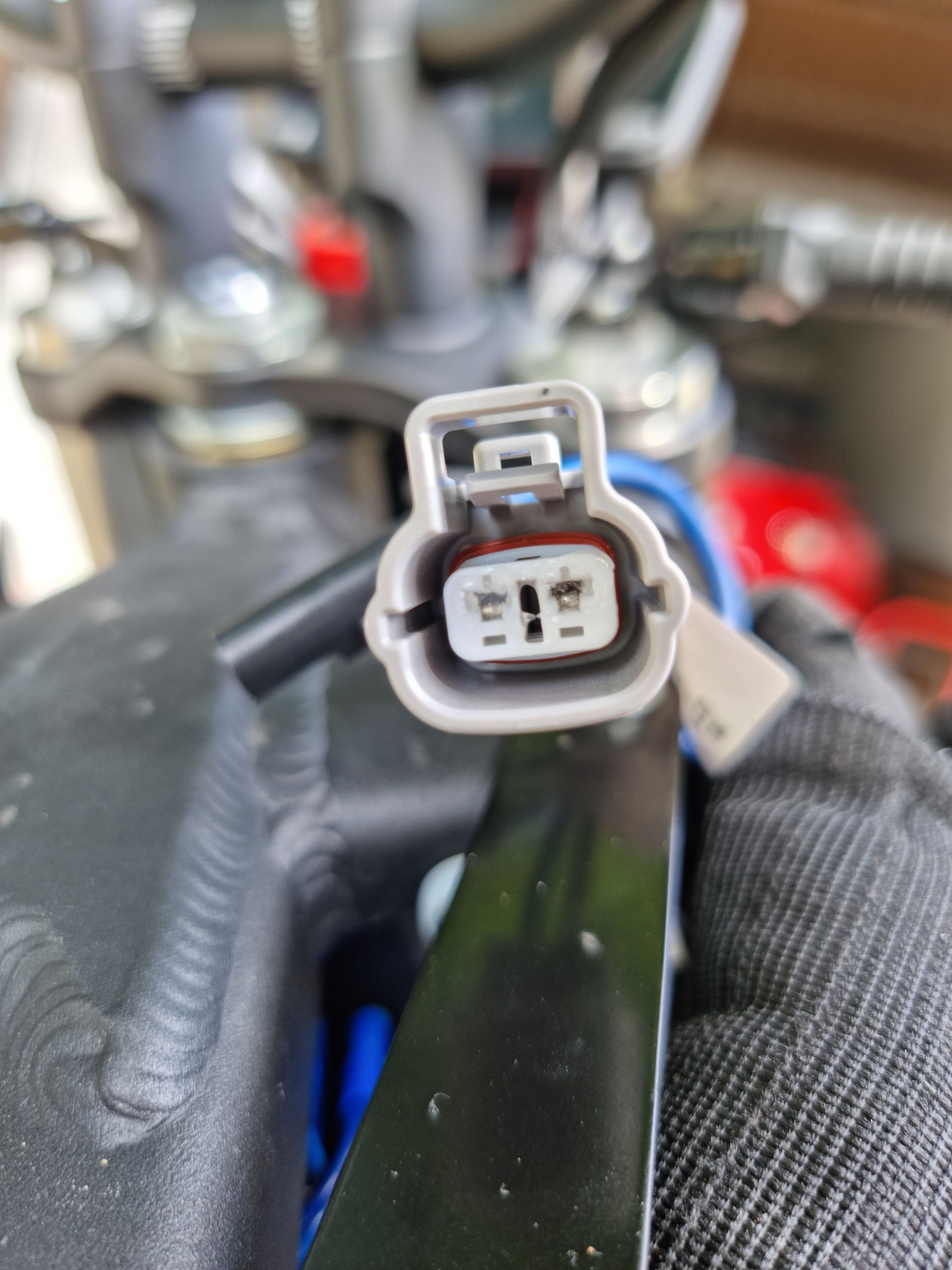

Ja da gibt es 2 Stecker die nicht belegt sind so ein weißer auf dem steckt ein schwarzer Gummiüberzug auf der Gasseite, bei mir war er in som Kabelsammelsorium versteckt.
Ich hatte das schon alles auseinander weil ich da dran an den Stecker den Strom für meine Dashcams hergeholt habe.

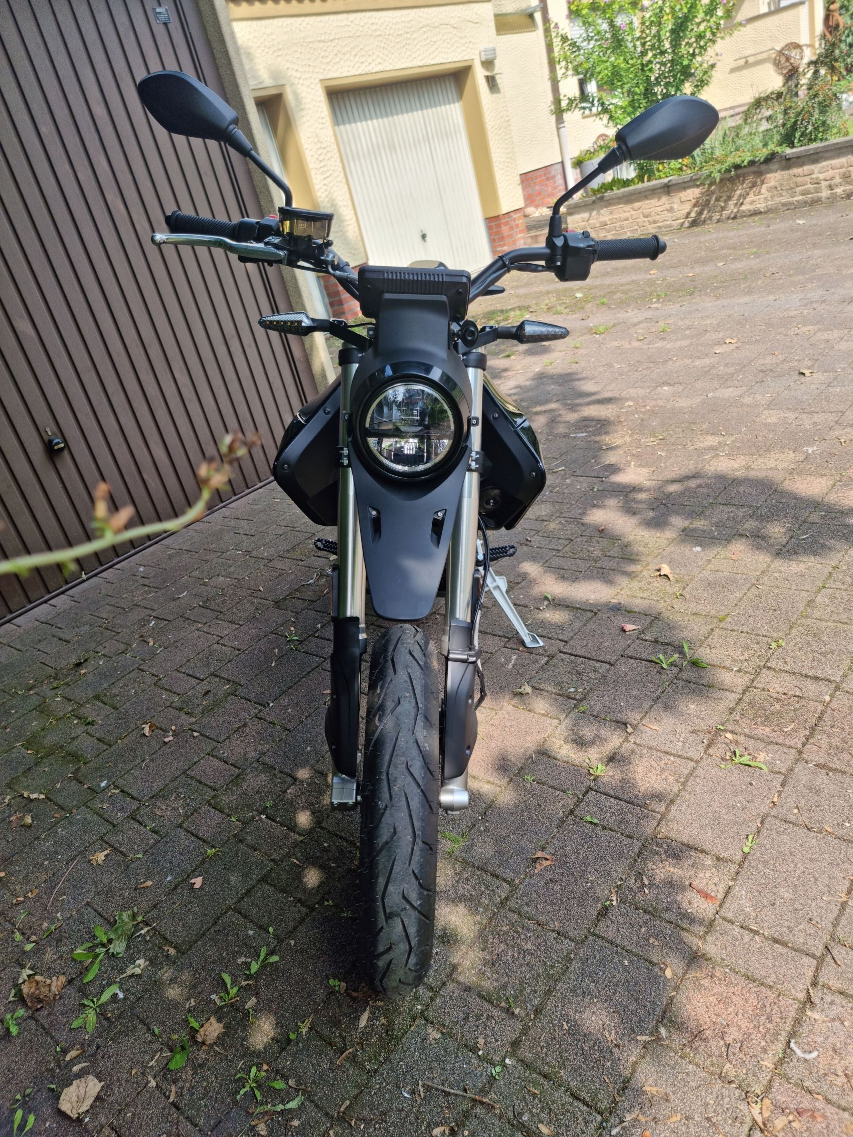

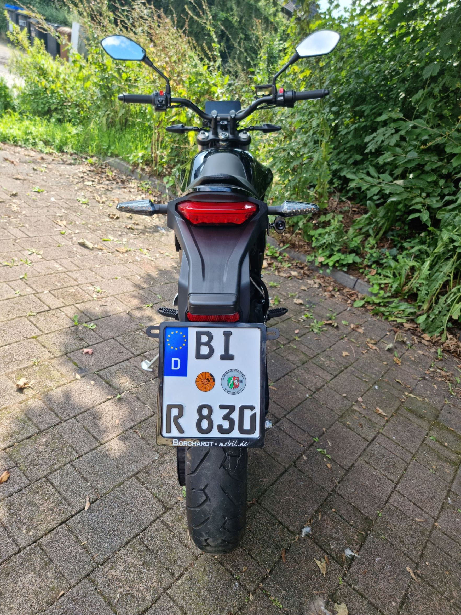

Und hier sieht man wenn man genau guckt die Dashcams

Wieso hast du ein Bielefelder Kennzeichen ?
Weil ich das Nr-Schild vom Händler übernommen habe und es klein ist.
