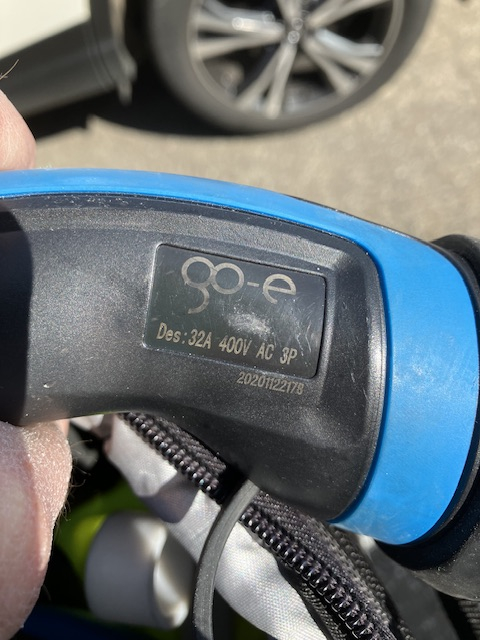

Als was ist dein Typ2 Ladekabel codiert - 3 x 16/20A, oder 3 x 32A? Nur letzteres wird in einer 22kW Ladesäule die maximale Ladeleistung in Deiner SR/S entfachen.

Laut Rechnung angeblich bis 22kW. Aber ich schau gleich mal auf's Kabel selber. . .

Vor allem wichtig bei deiner Kabelprüfung: Sind alle 3 Phasen durch verbunden?

Edit: Kabel passt

Gut, Kabel ist freigesprochen
