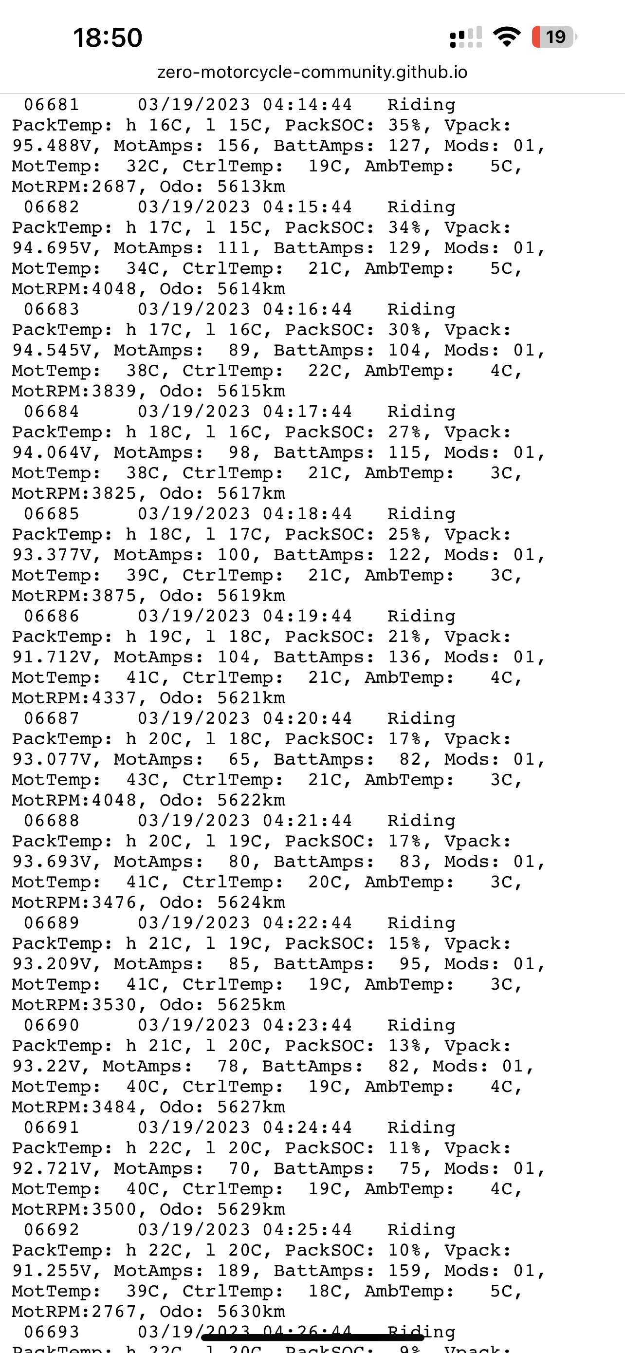

Hier sieht man am log wie schnell der Verfall ist. Knapp 4% pro Kilometer.

Du machst es aber spannend! Aber Deinen Motordrehzahlen entnehme ich, dass Du um die 100km/h gefahren bist bei der Fahrt.
Das macht knappe 100Wh/km an Energiebedarf.
Dein Akku dürfte ca. 6500Wh liefern. Wenn wir das als 100% ansehen, müssten das also pro km ca. 1,5% an Kapabedarf sein. Weil die Kurve nicht linear fällt, könnten es auch 2%/km sein. Da ist also etwas faul, das sich Dein HÄNDLER mal anschauen sollte, nicht Zero EMEA...

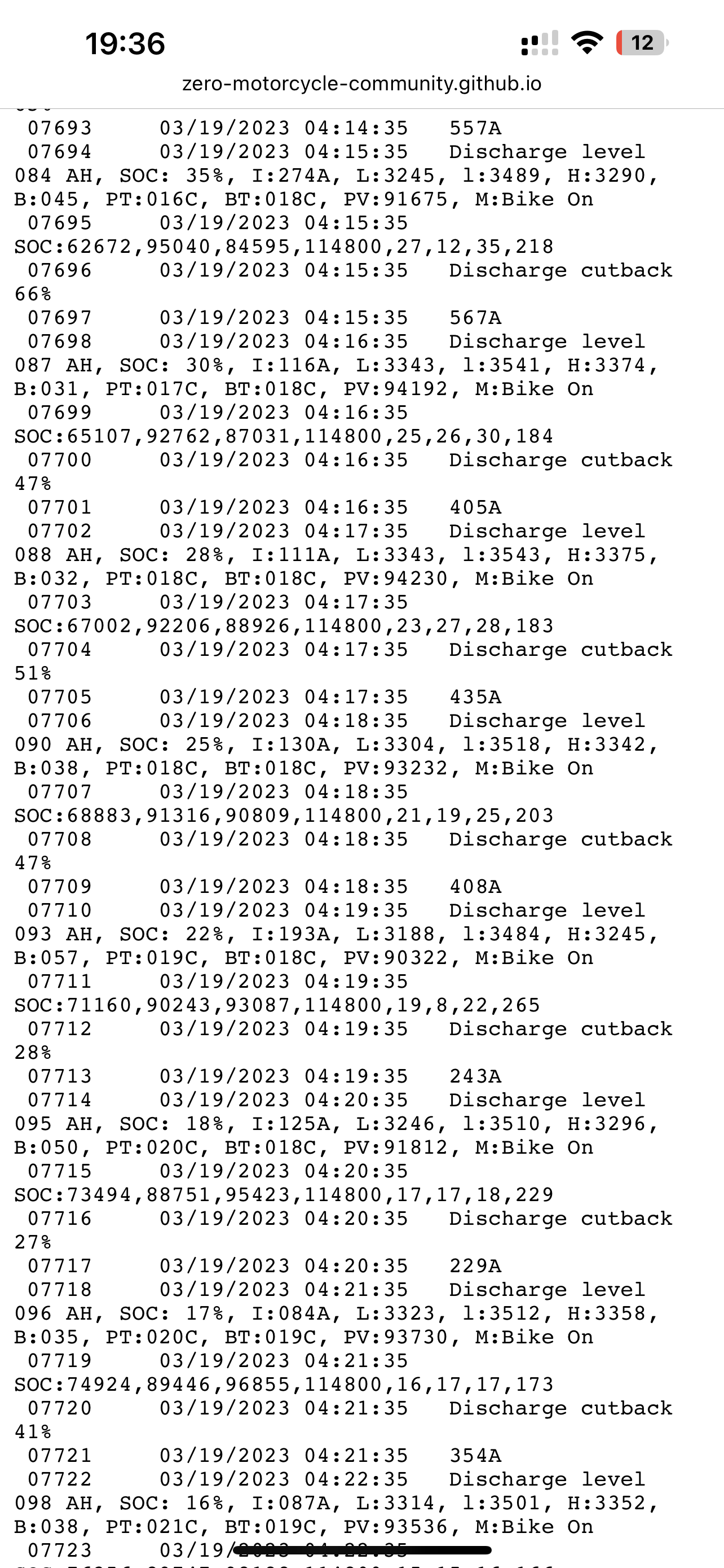

Hab mir jetzt das andere File auch noch angesehen an der Stelle. Man merkt deutlich das die Batteriezellen an dem Punkt auseinanderdriften höchstwert hier bis B:072.
Ja bin anfangs etwas über 100kmh gefahren wo ich dann aber bemerkt hatte oh Sh*t wenn das so weitergeht komm ich nicht mehr an hab ich auf 70-80 reduziert.
