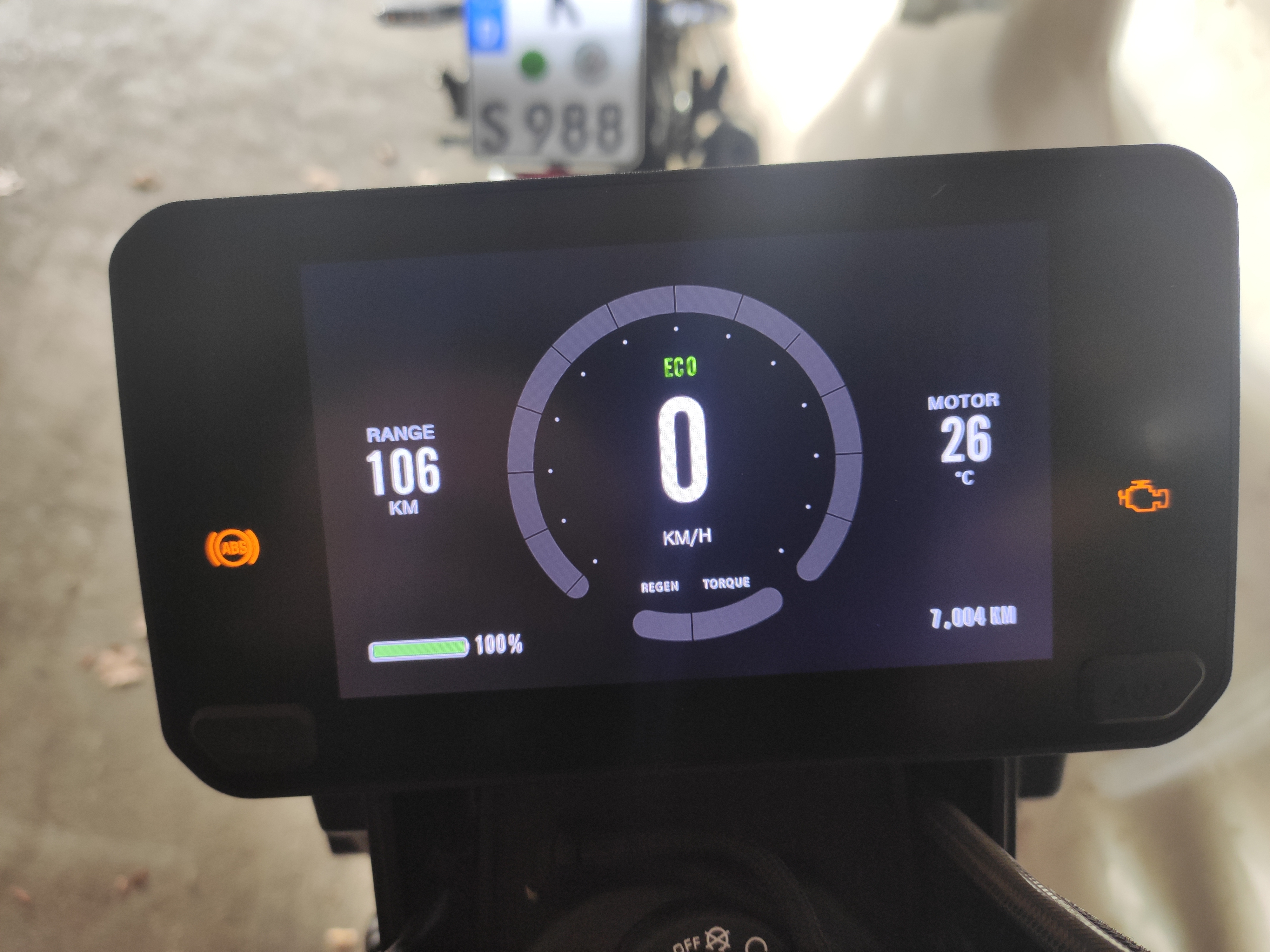

Ich komme im sportlich ambitionierten Mix (ohne Autobahn und nur kurzen 100kmh Abschnitten / Stadt-/Kurvenstrecke) auf 100-120km. Nach dem Laden habe ich auch initial immer nur so knapp über 100km Restreichweitenanzeige. Der tatsächliche Trip, die adaptive Restreichweitenanzeige und die verbleibenden Prozente zeigen aber ganz klar dass 120-130km absolut realistisch sind.
Ich hab jetzt 7004km drauf und bin noch nie bis Stillstand leer gefahren.
PS: Hatte nach Appfummelei jetzt nochmal die Motorleuchte an. Ist am nächsten Tag wieder verschwunden.

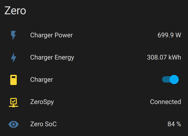

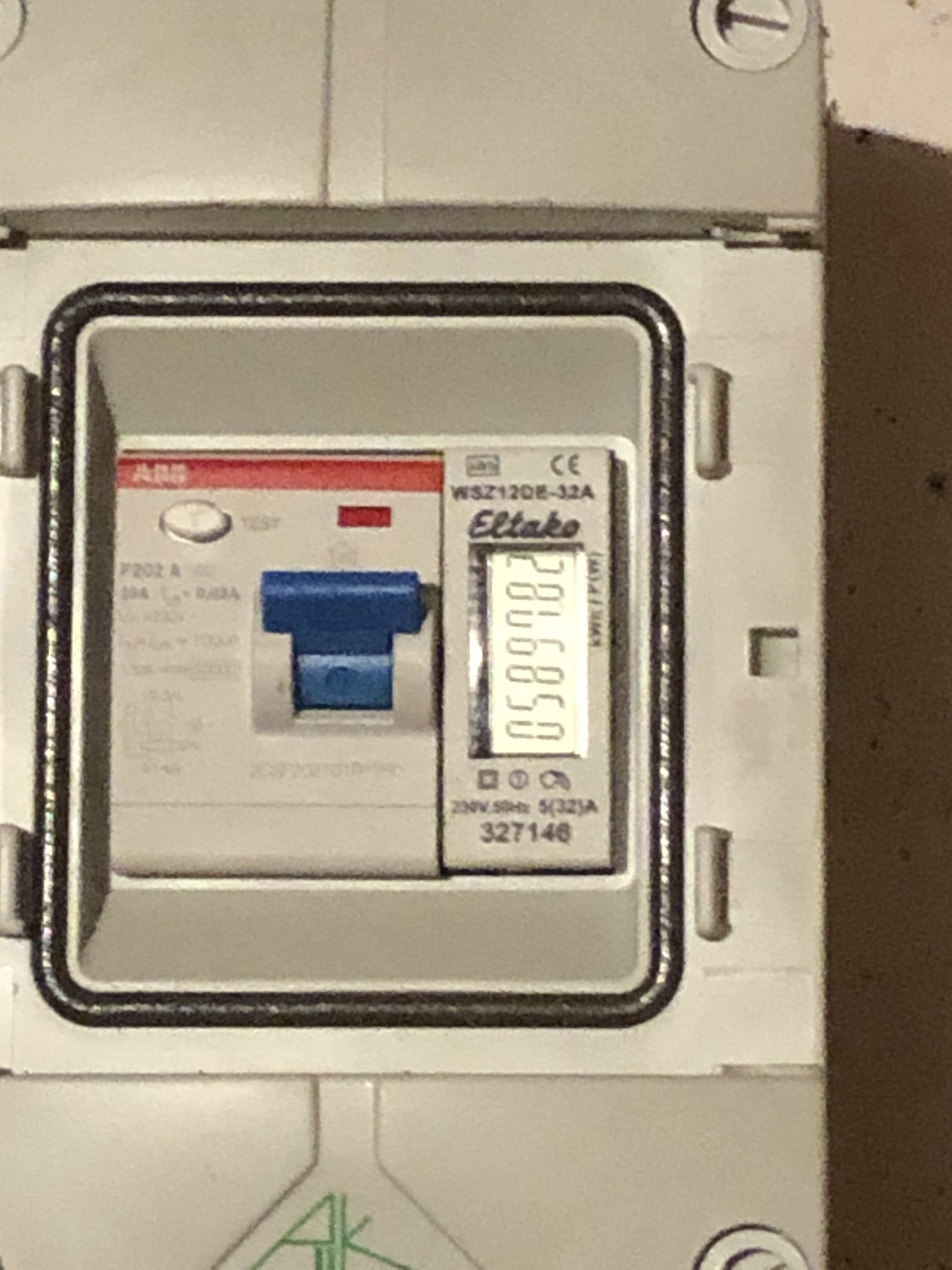

was habt ihr für Messgeräte um den Stromverbrauch zu messen?

Re: FXE Verbrauch App/Energiemessgerät
Shelly Plug S & Home Assistant
