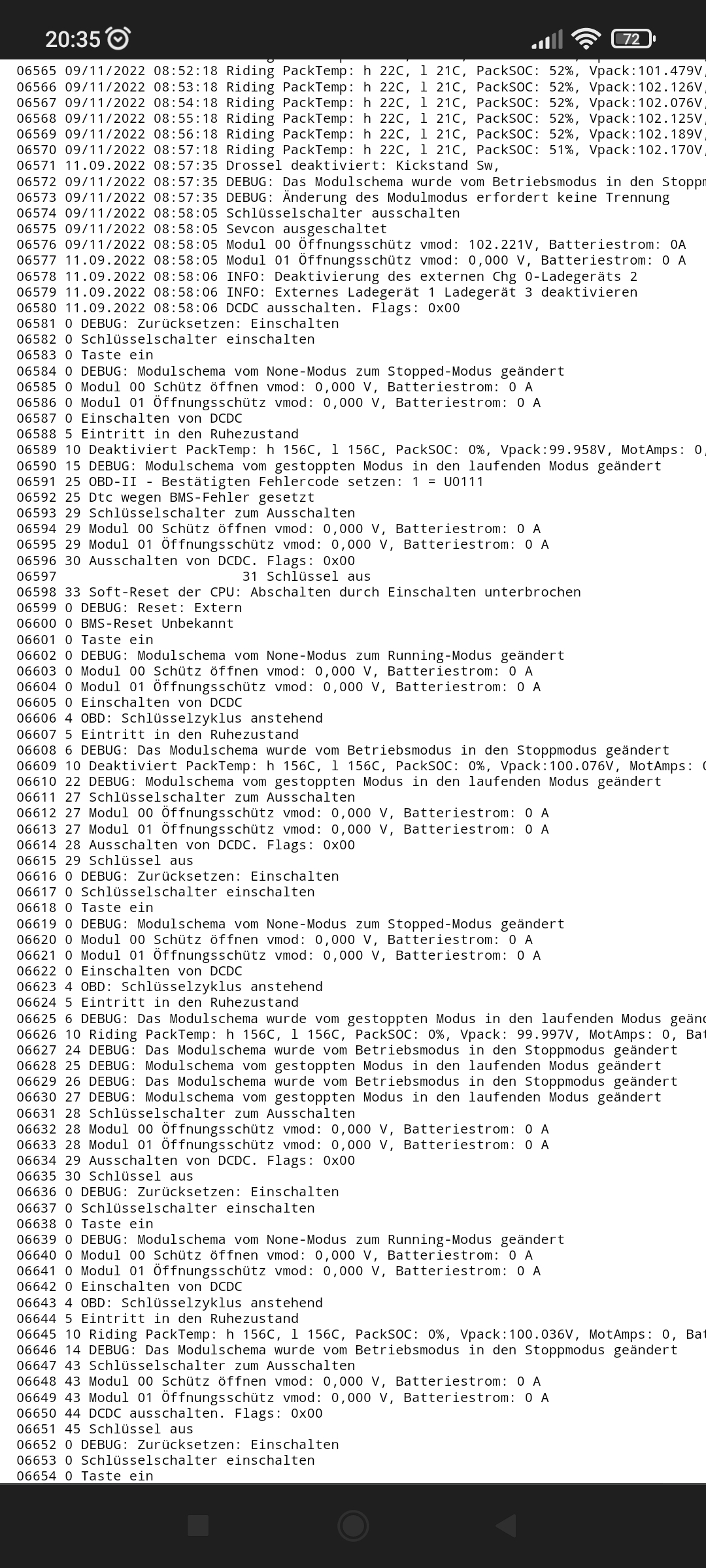

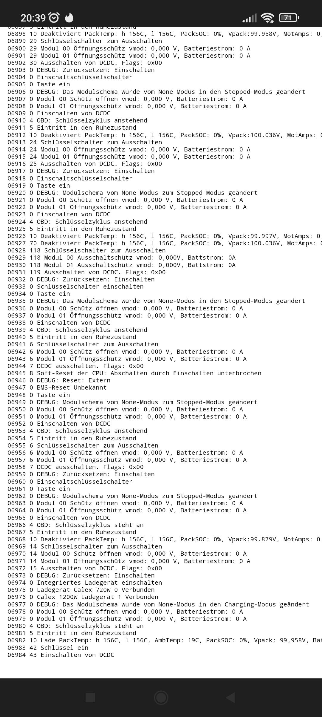

Hier Mal das Auslesen der Zero App.
Kann irgendwie nix erkennen wo dran der Fehler liegen könnte.
- Beiträge: 19381
Re: Dringend Hilfe gesucht! Zero defekt!
Ab 06591 ist doch Dein BMS Fehler aktiv, und am OBDII Port wir der entsprechende Fehler ausgegeben.
Aber um zu sehen, WAS genau da los war, sollte das BMS Log auch ausgelesen werden. Es gibt da MBB und BMS. Du hast vermutlich das MBB Log gepostet?
Man hat ja mehrere Optionen beim Logs auslesen. Immer BEIDE wählen, auch wenn es länger dauert.

Ich schaue nochmal morgen nach und schicke das richtige.
