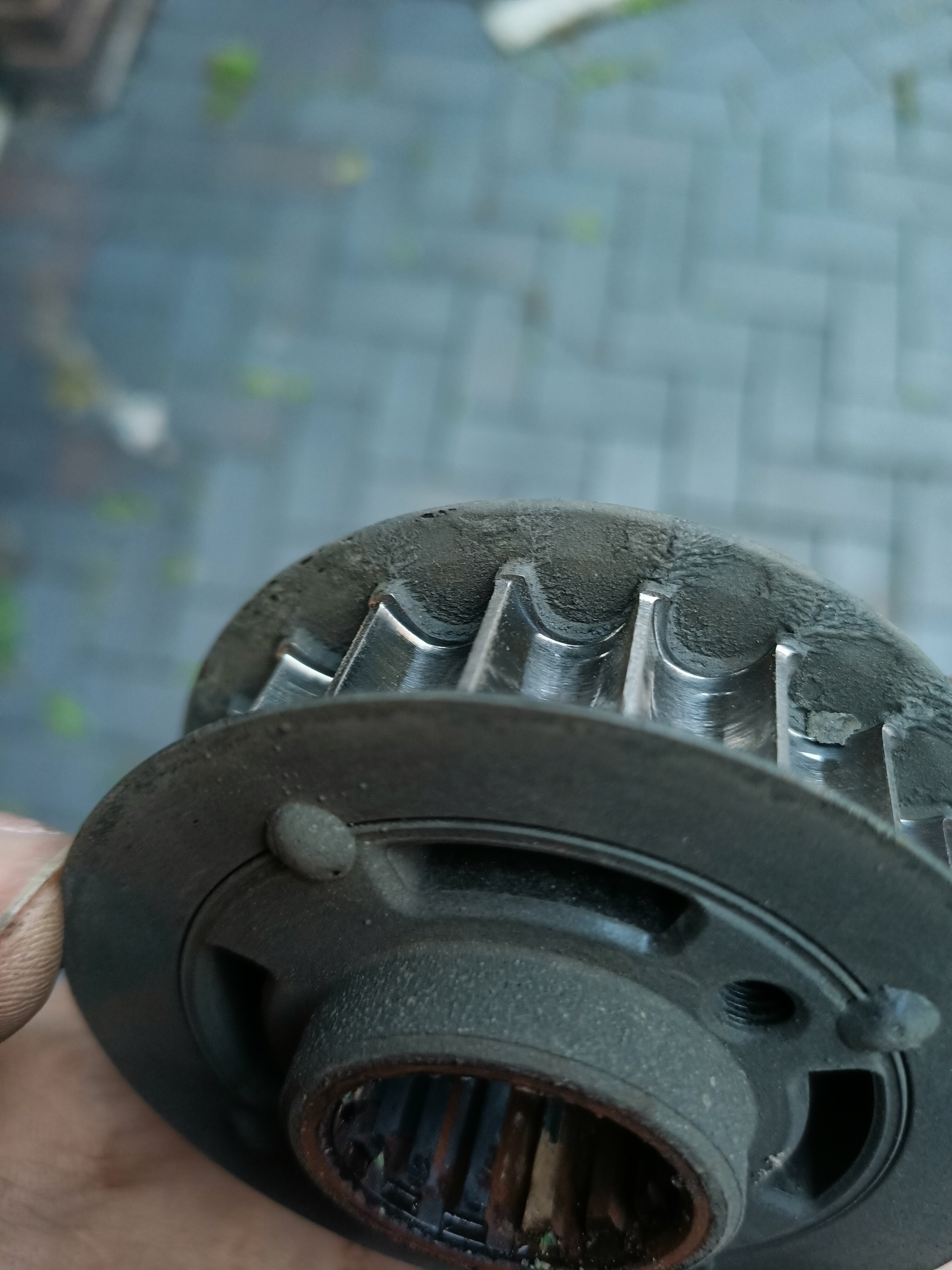

Den Riemen habe ich auch mal ne Zeit lang gewachst. Hat Riemenquietschen wirksam beseitigt.
Und innerhalb von 10000km das vordere Riemenrad weggeschliffen, weil Staub am Wachs haftet.
