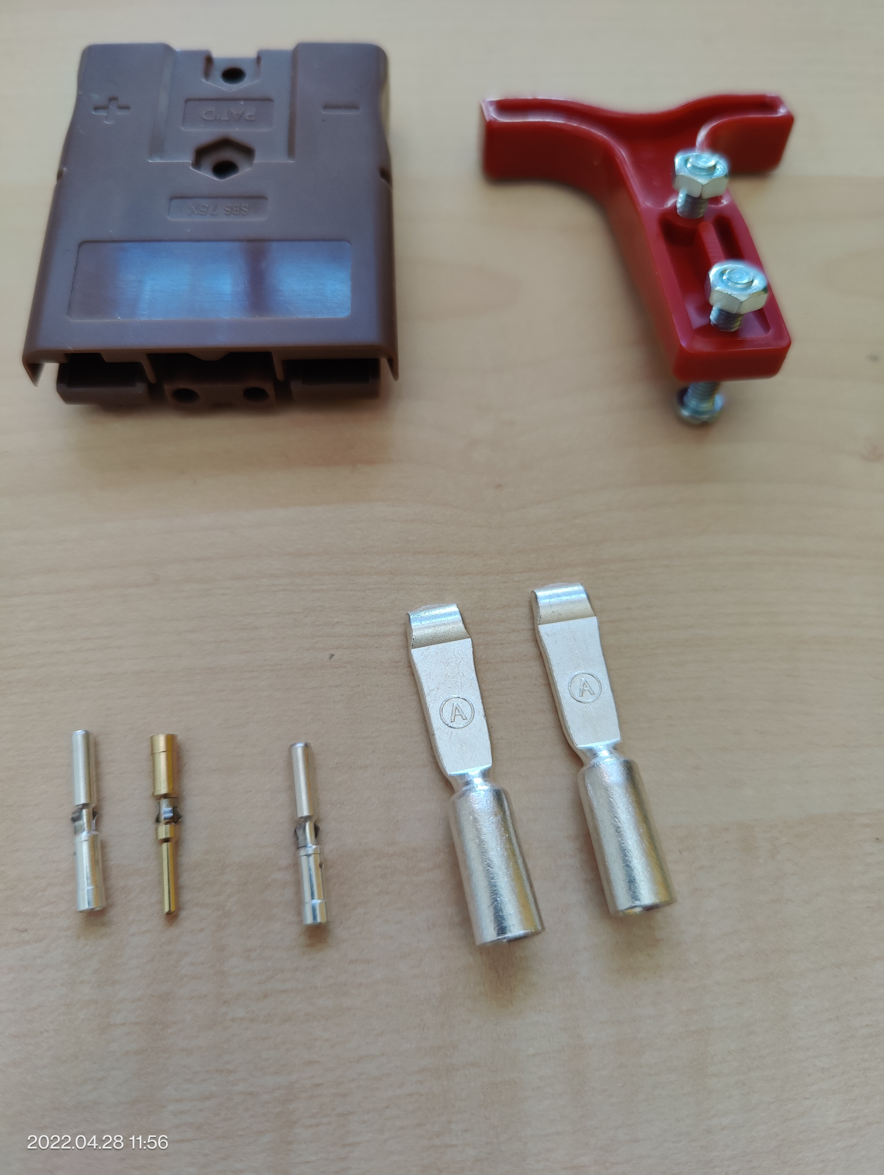

Der XB75 Anderson Stecker hat neben dem fetten 96V +/- noch Steuerkontakte.
Um den Schütz zu schliessen gibt es mehrere Möglichkeiten.
1. Externer Lader legt zw. Minus und einem Steuerkontakt 5V an. Siehe Zero Manual.
2. Man schaltet den internen Lader parallel dazu, der schliesst den Schütz
3. Zwischen Kontakt 11 und 5 am Stecker unter dem Motorrad des internen Laders einen kleinen Schalter einbauen.
Ob dein Otten Lader autark den Schütz schliesst, weiß ich nicht. Meiner tut es jeden falls nicht.
