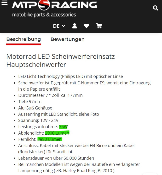

Ich hatte auch einen LED-Scheinwerfer nachgerüstet. Meine Brammo hatte ja original die selbe Funzel dran wie eure Zeros. Ich hatte damals eine relativ günstige Lampe mit E-Nummer gefunden. War allerdings mein zweiter Versuch, denn auf Ebay werden auch Scheinwerfer mit ungültiger E-Nummer verkauft. Bei MTP gab es aber Dokumente dazu.
viewtopic.php?p=144816#p144816
https://mtp-racing.de/7-Zoll-178-mm-LED ... MTP18040-U
Den Scheinwerfer kann man natürlich auch ohne die Vintage Maske montieren. Leuchtet auf jeden Fall viel besser als das Original.

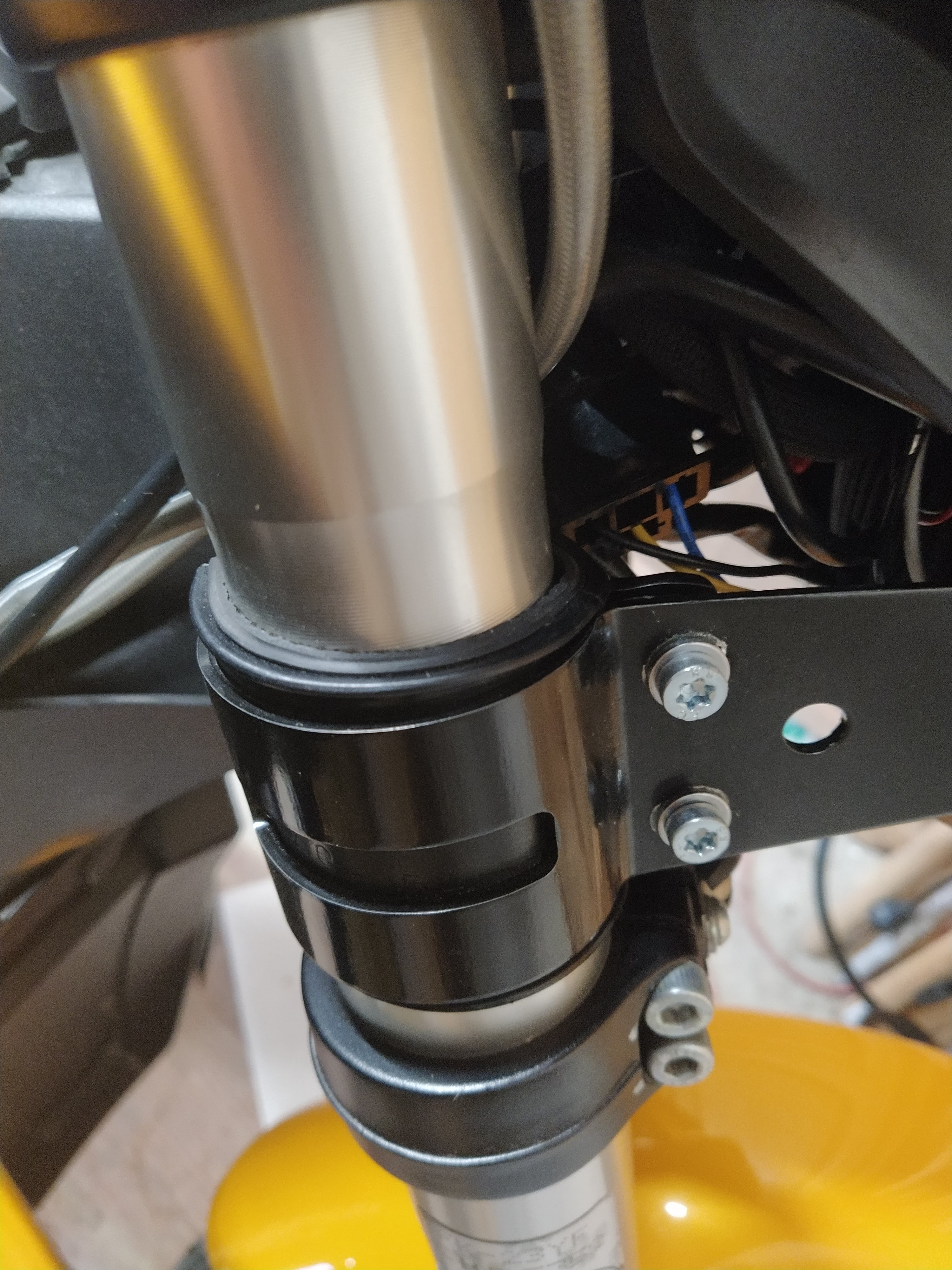

Die erste Zeit war ich auch Halogen auf Weg, manchmal war ich mir unsicher ob da noch was leuchtet! Beim Lampenhalter die richtige Variante bestellen! Bei meiner Zero S 2017 hat die Gabel im Bereich des Lampenhalters unten 54mm und oben 48mm Durchmesser. Also Variante 49-54mm mit 135mm Länge https://www.louis.de/artikel/lampenhalt ... 9daf019f03 Ich hab dann einen Einlagegummi ca 2cm breit geschnitten für den 48mm Bereich.

Uff das Abblendlicht hat fast 3000 Lumen, ich dachte die Limite für die Zulassung ist 1100 Lumen?165ps hat geschrieben: ↑Do 17. Feb 2022, 21:57Ich hatte auch einen LED-Scheinwerfer nachgerüstet. Meine Brammo hatte ja original die selbe Funzel dran wie eure Zeros. Ich hatte damals eine relativ günstige Lampe mit E-Nummer gefunden. War allerdings mein zweiter Versuch, denn auf Ebay werden auch Scheinwerfer mit ungültiger E-Nummer verkauft. Bei MTP gab es aber Dokumente dazu.

Wie, das sagst Du JETZT erst, dass man die Halter zusätzlich bestellen muss? Ich dachte, das sei bei dem Bausatz dabeiGremo hat geschrieben: ↑Fr 18. Feb 2022, 08:21Beim Lampenhalter die richtige Variante bestellen! Bei meiner Zero S 2017 hat die Gabel im Bereich des Lampenhalters unten 54mm und oben 48mm Durchmesser. Also Variante 49-54mm mit 135mm Länge https://www.louis.de/artikel/lampenhalt ... 9daf019f03 Ich hab dann einen Einlagegummi ca 2cm breit geschnitten für den 48mm Bereich.
Meine ist ja auch eine 2017er S, daher gleiche Randbedingingungen wie bei Dir...

Re: Koso LED Beleuchtung Umbau
das stimmt aber so nicht. Das mit dem Lampenhalter steht sogar ganz am Anfang, sogar mit Link.MEroller hat geschrieben: ↑Fr 18. Feb 2022, 09:51Wie, das sagst Du JETZT erst, dass man die Halter zusätzlich bestellen muss? Ich dachte, das sei bei dem Bausatz dabeiGremo hat geschrieben: ↑Fr 18. Feb 2022, 08:21Beim Lampenhalter die richtige Variante bestellen! Bei meiner Zero S 2017 hat die Gabel im Bereich des Lampenhalters unten 54mm und oben 48mm Durchmesser. Also Variante 49-54mm mit 135mm Länge https://www.louis.de/artikel/lampenhalt ... 9daf019f03 Ich hab dann einen Einlagegummi ca 2cm breit geschnitten für den 48mm Bereich.![]()
Das Video war auch noch hilfreich, mit Bastel um den Lampenhalter https://youtu.be/Z0zKXOHiBak
