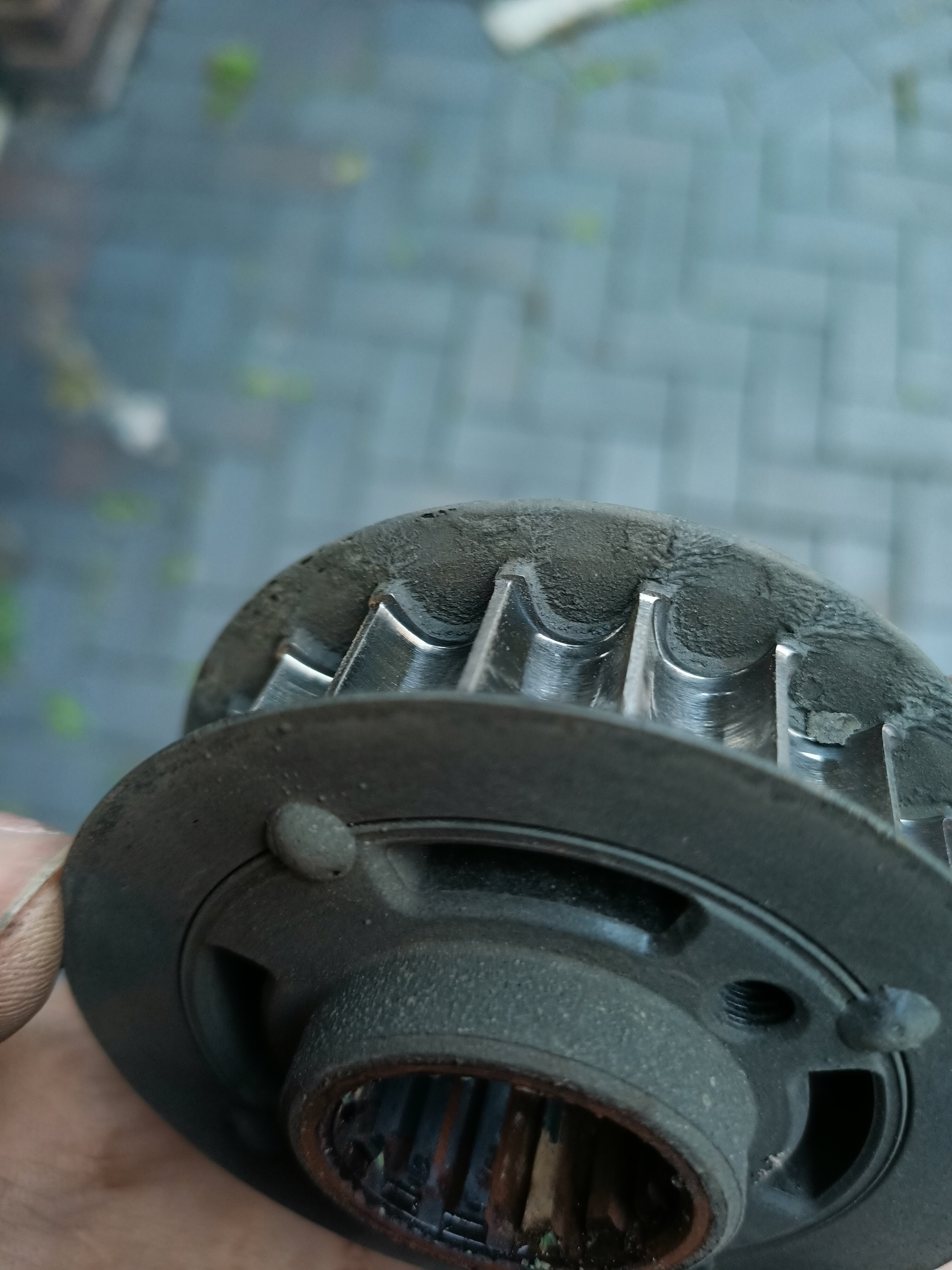

Wen er irgendwann anfängt zu quietschen, dann kündigt sich meiner Erfahrung nach ein Wechsel an.
Bei meinen bis jetzt drei Rissen war der Riemen kurz vorher immer am lautesten. Den Riemen neu einzustellen brachte immer nur kurz linderung.
Von Schmiermitteln wie z.B. Riemenwachs, an welchen Staub usw haften kann, würde ich meinen Erfahrungen nach auch abraten, das hat mir die vordere Riemenscheibe weggeschliffen. Die sah beim Tausch jetzt so aus:
(52000km)
(52000km)

Da ich Montag mal wieder mit der Zero zur Arbeit fahre war heute VOR dem obligatorischen Hinterraddreh zum zweiten mal das Abbürsten der sich gebildeten Aluminiumoxidblumen auf dem hinteren Riemenrad dran. Wenn ich das mit durchdrehen würde wäre auch dieser Riemen wieder im nu durch
der niederrheiner
- Beiträge: 1339
- PLZ: 41236
Re: Motorritzel f. Zahnriemen rostet? Riemenpflege
Aber hoffentlich mit einem Messingbürstchen. . .
Stephan
Stephan
- Beiträge: 19381
Nein, Edelstahl. Nicht ideal, aber diese Aktion ist so oder nicht ideal, da jeweils nur in einem Halbmond und durch die Speichen hindurch möglich.
