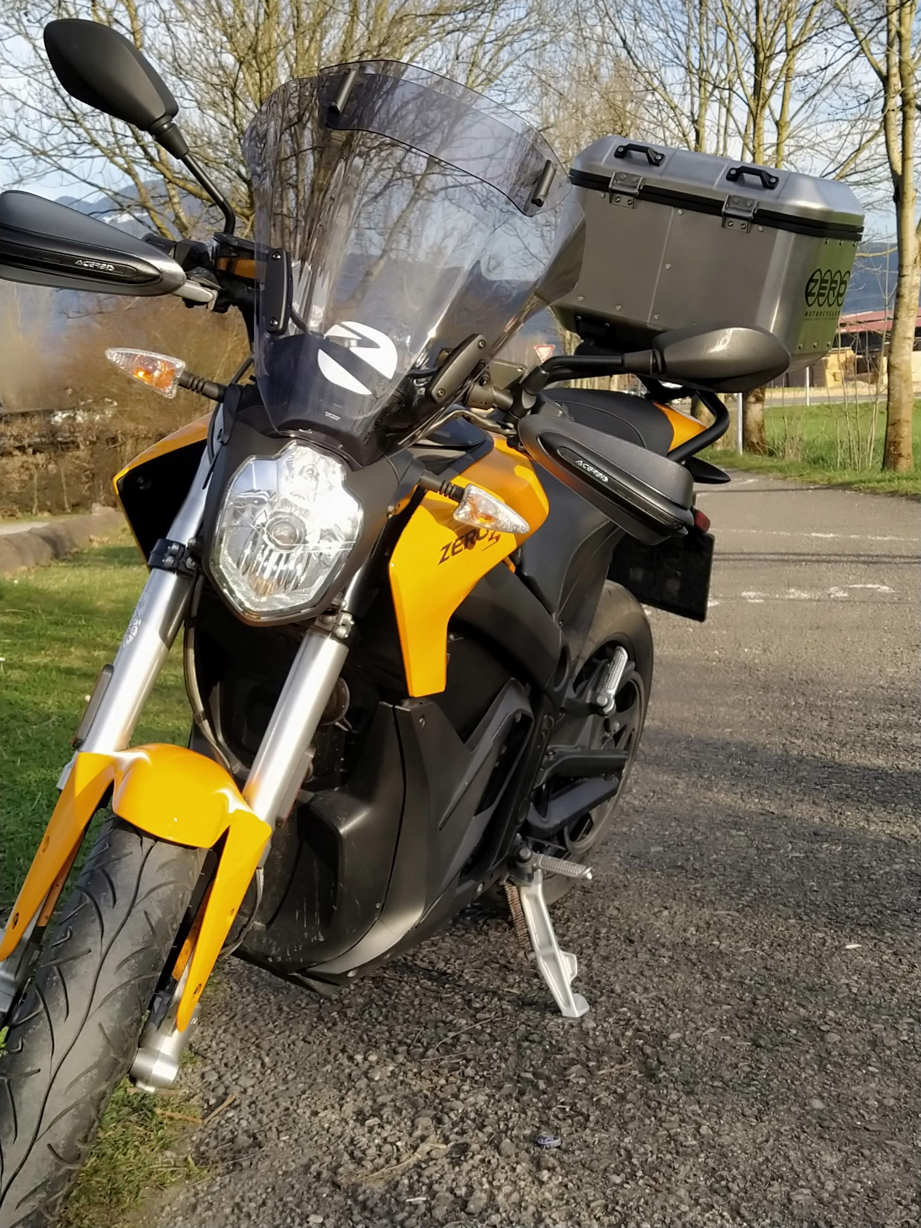

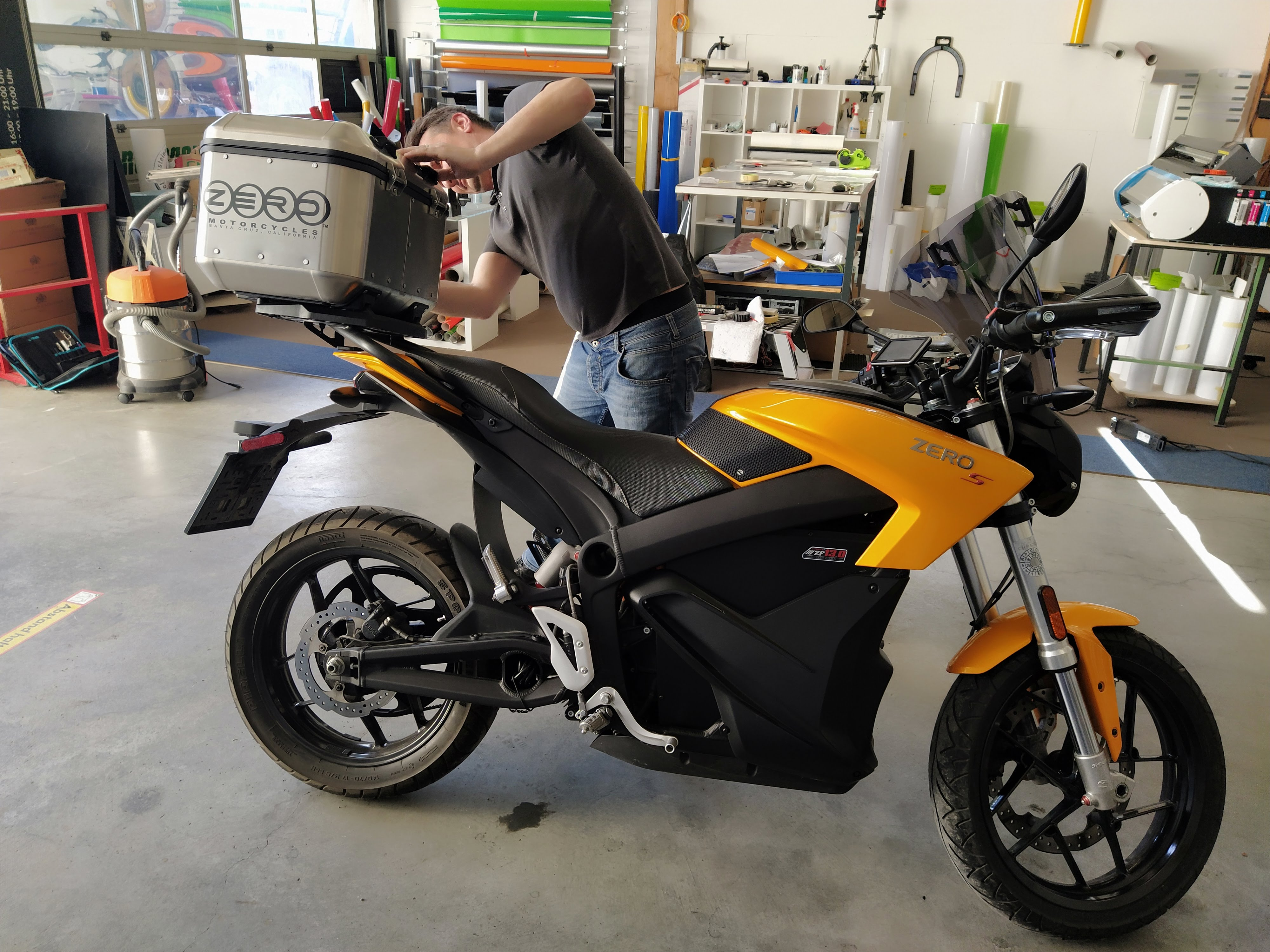

Hier noch zwei Bilder von meiner Gelben Zero, da hab ich mir Zero Logos auf die Box und Scheibe drauf machen lassen.
