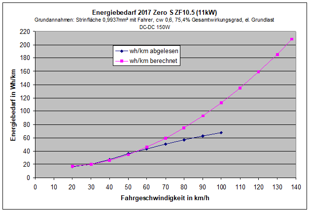

Erste Erkenntnisse bestätigen leider Bibl23's Erfahrung der Zero Wh/km Anzeige als ziemliches Schätzeisen, zumindest wenn es um die Ermittlung des Energiebedarfs bei Konstantfahrt geht. Von 20 bis knapp 60km/h stimmt die Zero Anzeige mit massiven Schwankungen im Mittel mit meiner Rechnerischen Ermittlung überein, doch darüber läuft der reale errechnet Energiebeadarf auf und davon. Ich habe unter den Titel meine Hauptannahmen zur Ermittlung aufgeführt. Die Frontalfläche meiner Zero mit mir drauf habe ich mit knapp 1m² gemessen, ggf. etwas großzügig.
So sähe das jetzt aus:
Mit 20km/h käme ich nach fast 28h Kriechdauer ca. 556km weit, wenn ich durchgehend 138km/h fahren könnte nur noch 45km weit in 20 Minuten. Jeweils von 100 auf wirkliche 0% mit meinen nutzbaren ca. 9,5kWh Batteriekapazität.
Mit realistischeren 80km/h wären ca. 126km drin in 1,6h. Vollladen mit meinem Medusa Ladekabel mit on-Board und TC Lader würde dann ca. 106 Minuten dauern, sprich Fahrzeit etwa gleich Ladezeit.
Das werde ich aber alles noch reell austesten, um zu sehen, wie weit von der Realität meine bisherigen Betrachtungen noch sind :D

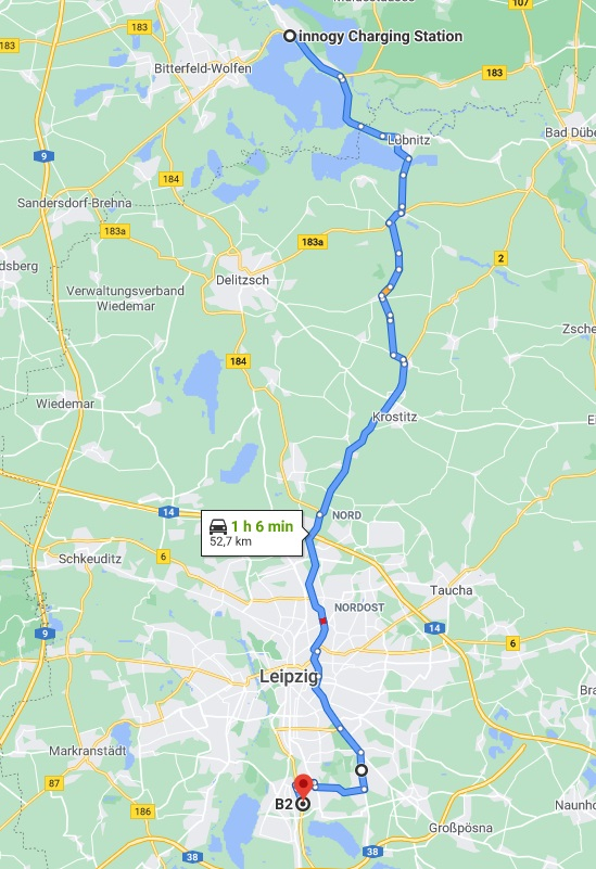

Ich hab noch ein paar Zahlen meiner letzten Fahrt für dich. Vielleicht hilft das ja weiter:
Bitterfeld - Leipzig + ca. 20 km Stadtfahrt (alles mit Sozia) machten brutto etwa 5,7 kWh/100km. Laut Display waren wir bei 49,5 Wh/100km (netto). Das passt plötzlich wieder halbwegs.
Fahrprofil: fast nur ebene Strecke (passt nun gar nicht zum Harz), aber außerorts schon ca. 100 km/h + 2 - 3 mal richtig am Stromgriff gedreht, weil ich zügig überholen musste.
Was mir aber aufgefallen ist: Der Akku war durch die Ladung in Bitterfeld voll und schön warm. Je nach Temperatur im Harz solltest du den Akku kurz vorm Start noch angenehm warm halten. :-) Vielleicht mit einer Ladung bis kurz vorm Start oder eben mit einer Abdeckplane überm Mopped und dann schön in die Sonne stellen. ;-)

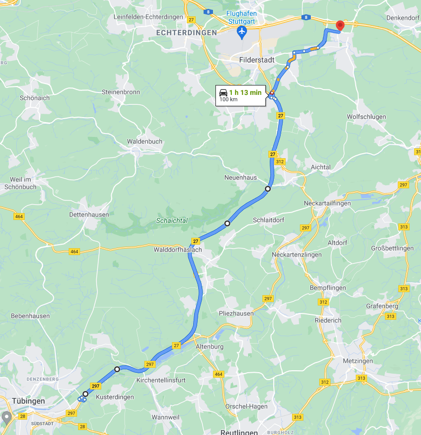

Heute bin ich 100km weit gefahren, mit noch 2km Restreichweite daheim angekommen. Nur die ersten und letzten paar km über Land und durch Ortschaften gefahren, ansonsten mit durchgehend 100 echten km/h, beim LKW Überholen auch mal kurz 110km/h B27 zwischen Bonlanden und direkt vor Tübingen, je zweimal und hin und zurück:
Geladen von 0 auf 100% wurden 10,08 kWh ab go-e Wallbox, was einen Verbrauch von genau 10,08kW/100km entspricht, bei ebenjenem zügigen Tempo von Tacho 103 bis 107, bei nur 1% Tachoabweichung also leicht über 100km/h. Es geht dabei rauf unter runter, von der Filderbene den Schinderbuckel hoch, ins Aichtal runter, über den nächsten Bergrücken und ins Neckartal runter. Das zweimal hin und zurück.
Ab Batterie wären es wohl um die 9,5kWh/100km oder 95Wh/km gewesen, wobei die Anzeige eher im Bereich 71 bis 76Wh/km lag. Die ist echt daneben...
Fahrtdauer 1h 15 Minuten.

Da kommen wir der Sache schon näher. Ich habe gerade 50 km auf der BAB bei 113 km/h im Eco-Mode (2 mal kurz auf 80 km/h runter, wegen LKW) verbracht. Dabei ist die Anzeige von 4 kWh/100 km auf 7,5 kWh/100 km hochgegangen. Insgesamt hat mich die 55km-Strecke aber 40% SoC gekostet. Bei meiner S mit großem Akku also ca. 5 kWh. Das kommt deinen Werten schon sehr nahe!
