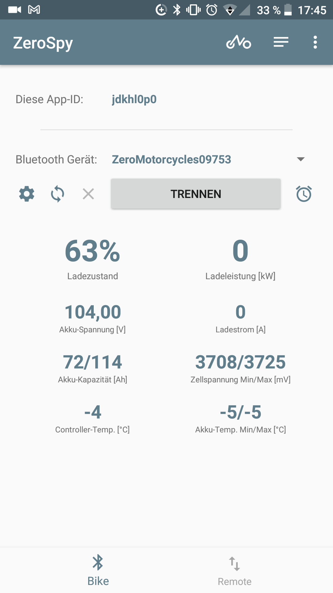

Ich hab meine S letzten Monat für 10 Tage schneebedingt abgestellt, bei bis zu -20°C in einem ungedämmmten Holzschuppen. Dabei hat sich der SoC kein Stück verändert.
Ich habe aber auch sonst noch nie eine Verringerung des SoC bei abgeschaltetem Motorrad gesehen, die 10 Tage waren allerdings auch die längste Standzeit seitdem ich fahre.
Das hier war nach den 10 Tagen:
Nur die Spannungsdifferenz der Zellen war hier deutlich erhöht, normalerweise habe ich so 3-8mV

Was ist ZeroSpy für eine App? Kann die mehr als die Zero-eigene? Oder heißt die Zero-eigene jetzt ZeroSpy???

Die App ist von einem aus dem goingelectric-Forum,
damit kann man nur daten auslesen. Geloggt werden die Werte auch für eine gewisse Zeit.
Man kann aber auch ein altes Handy an der Zero verbauen und dann dieses als Datentransmitter nutzen, wenn man unten in den Bereich Remote geht.
Dann kann mit einem zweiten Handy aus der Ferne der Ladezustand überprüft werden. Außerdem kannn man bestimmte Aktionen bei einstellbaren SoC ausgühren lassen, damit habe ich mich aber noch nicht weiter beschäftigt, ich steuere die Ladung mit einer WLan-Steckdose.

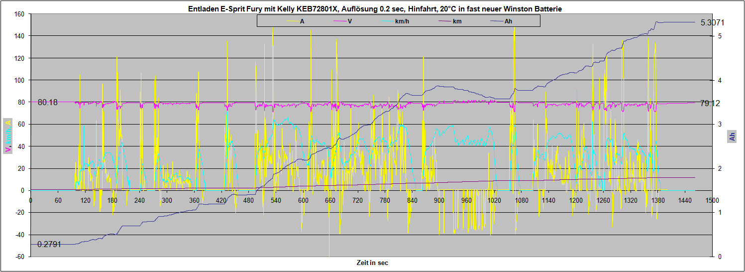

Danke, ist nur eine Android App, gibt es beim Apfel nicht. Aber Daten loggen fehlt mir tatsächlich...
Hach, waren das noch Zeiten mit dem Cycle Analyst und Analogger und Notepad++ und Excel :lol:
